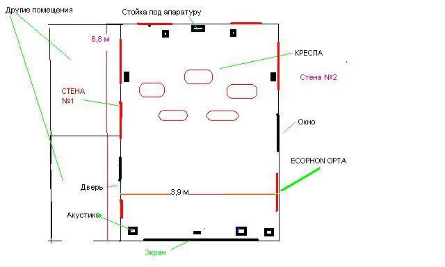

Извиняюсь за свою безграмотность :oops: по этой теме, но у меня остался еще ряд вопросов. На всякий случай я выложил план комнаты
Звукоизоляция
1. Обязательно ли делать плавающий пол? Дом частный, комната на первом этаже.
2. На представленном плане только стена №1 граничит с прилегающими к ней комнатами, достаточно ли изолировать только ее или нужно – все 4 стены? И сверху надо закрывать ГВЛ, а потом поверх ГКЛ?
3. Потолок. На сколько я понял сначала плиты Шуманет БМ/СК, потом ГВЛ и ГКЛ, а вот плиты ECOPHON OPTA 60х60 надо клеить на ГКЛ или необходимо делать конструкцию типа подвесного потолка АРМСТРОНГ.
4. Панели Heradesign, точно не потяну по деньгам. На плане я приблизительно разместил плиты ECOPHON OPTA 60х120. Обязательно ли их клеить от пола до потолка или можно отступить какое то расстояние.
5. Как лучше быть с плитам ECOPHON OPTA размещёнными на стене что бы они не потеряли свои свойства. Можно ли их красить или клеить на них обои.
6. Нужно ли в углах делать басовые ловушки? Если да то какой бюджетный вариант посоветуете.

Сообщение Наталья Ширгина » Пт фев 19, 2010 3:44 pm
1. Плавающий пол сделать желательно, потому что шум может распространяться структурно в другие помещения.
2. По этой же причине – распространение шума структурно – желательно изолировать все стены. При возведении каркасных облицовок их закрывают сначала ГВЛ (лучше 2 листа) и финишно – ГКЛ.
3. Сначала выполняется конструкция звукоизоляционного потолка на виброизолирующих подвесах, закрытого листами ГВЛ и финишно ГКЛ, а затем уже выполняется звукопоглощающая отделка. Плиты Ecophon лучше использовать в конструкции типа Армстронг.
4. Тыловую стену и стену за экраном лучше полностью закрыть ECOPHON OPTA, на других стенах можно разместить ECOPHON так, как указано на Вашем чертеже.
5. Плиты ECOPHON нельзя красить и клеить на них обои. Это финишный материал и при обработке теряет свои звукопоглощающие свойства.
6. Для сглаживания амплитудно-частотной характеристики на низких частотах можно использовать низкочастотные ловушки в углах. Наиболее бюджетным вариантом является размещение поглотителя в углах, в качестве которого могут выступать плиты Шуманет-БМ или Шуманет-СК, закрытые звукопрозрачной тканью.
ECOPHON OPTA – довольно тонкий материал, и при закреплении без относа обладает не очень высокими показателями по звукопоглощению. Поэтому на стенах при возможности лучше использовать более толстые варианты. Если рассматривать Ecophon, то лучше выбрать ECOPHON TAL-M, TAL-H или Akutex-T.

Если сделать звукоизоляцию на все 4 стены, комната переглушена не будет, так как финишным материалом при звукоизоляции является ГКЛ, звукоизоляция и звукопоглощение – два отдельных мероприятия. Если просто наклеить сверху ECOPHON OPTA на ГКЛ, звукопоглощение по высоким частотам добавится, но возможно, эффект будет недостаточным. Для того чтобы получить наилучшую акустическую картину в помещении ДК, нужно делать подробный акустический расчет.
