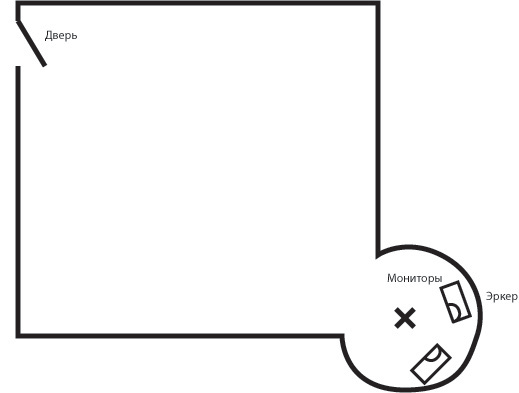

Здравствуйте!
Очень инетересует вопрос коррекции комнаты ж/б дома. Комната приблизительно 5Х5 кв. м. Есть проблема с серьезным резонансом на низких частотах.
Хотелось бы поменьше "городить", потому что был сделан серьезный ремонт, во время которого, конечно, никто не думал про акустику))
Спасибо.
Схема непростой комнаты

Здравствуйте, Herzinberg.
Из рисунка следует, что мониторы и место прослушивания находится в эркере цилиндрической формы (если не так - поправьте). Это наихудший возможный вариант в данном случае. Логичным будет перенос акустической системы в прямоугольную часть помещения и дальнейшая работа по акустической настройке в этой части пространства.
Для более конструктивных действий желательно иметь АЧХ помещения. Поняв ее характер можно подбирать решения для наиболее проблемных частот. Одна из ожидаемых – район 70 Гц, связанная с совпадением длины и ширины помещения.
Сообщение Herzinberg » Пт фев 12, 2010 5:01 pm
Вы совершенно правы, мониторы действительно стоят в эркере циллиндрической формы.
К сожалению, мониторы никуда деть не могу, поэтому пытаюсь понять возможные сценарии своих дейтсвий))
Спасет ли какая-нибудь KRK Ergo от резонанса? Или все-таки есть какие-нибудь, возможно дорогие, НЕцифровые решения в ситуации позиционирования мониторов в эркере?

Сообщение Александр Фадеев » Пн фев 15, 2010 2:41 pm
Данное помещение имеет сложную форму, поэтому определить собственные частоты помещения теоретическими подходами достаточно проблематично. Увеличение звукопоглощения на поверхностях эркера несколько улучшит ситуацию в точке прослушивания, но отзвук из прямоугольной части, по моим оценкам, будет играть большое влияние.
Чтобы осмысленно разработать комплекс коррекционных мероприятий нужна АЧХ помещения.
Прокомментировать эффективность работы приведенного выше прибора затрудняюсь, так как активные методы коррекции акустики являются отдельным разделом акустики, специалистом в котором я не являюсь. Исходя из данных, которые удалось найти в сети, данный прибор может скорректировать амплитуды в низкочастотном диапазоне, но насколько это решит проблему, учитывая сложную геометрию, без АЧХ сказать сложно…
