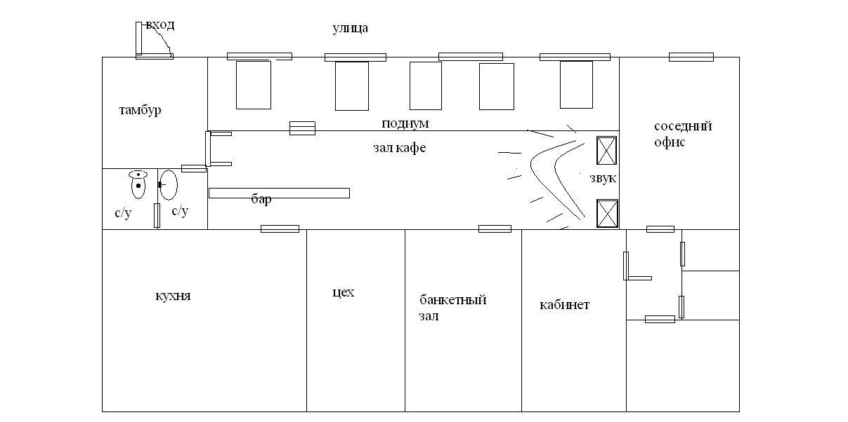

Доброго времени суток! Итак..Имеется кафе, на первом этаже пятиэтажного дома. Дом кирпичный, с железобетонными перекрытиями. Толщина стен 50 см, может чуть больше. В кафе планируется ремонт, а по причине того, что раньше приходили соседи и жаловались на громкую музыку, возникла необходимость в том, чтобы сделать звукоизоляцию в зале и создать так же правильную акустическую атмосферу. Длинна помещения 10м,ширина 5.3м , высота стен 3.50.В зале имеются 4 окна, выходящие на улицу. Они представляют из себя двухкамерные стеклопакеты, 1.5/2.20м. Под полом(он из бетона с мраморной крошкой) находится пустой подвал. Ну а сверху, жилые квартиры. Перекрытия железобетон. Потолок в зале, по ширине разделён пополам железобетонным ригелем 50/50см. В противоположной с окнами стене находится 2 двери из дерева. Входная дверь в зал так же из дерева, а стена в которой она стоит из силикатного кирпича, толщиной в кирпич. Противоположная стена от входа в зал, из газобетонных блоков, толщиной 20см.На данный момент вся старая облицовка стен ободрана и они голые, т.е чистая штукатурка на продольных стенах и не отделанные газобетонные блоки и кирпич на поперечных.
Вдоль стены с окнами планируется возвести подиум, высотой 40м и глубиной 2.20м.На нём будут стоять столики . Подиум будет выполнен из профильной металлической трубы, и застелен половой доской. Пространство ниже подиума так же будет частично занято столиками . Под потолком планируется провести вентиляционные трубы, диаметром 200мм. С права от входа в зал будет располагаться барная стойка. Соседнее помещение за стенкой из газобетонных блоков, офисное, и его хозяева не против музыки. Мощность предполагаемой АС будет составлять не более 1квт . Располагаться АС будет вдоль дальней от входа стены. И будет состоять из двух мониторов. Данная АС будет использоваться диджеем. В зале так же планируется установка дополнительных динамиков, для фоновой музыки, которые будут монтироваться в потолок.
А теперь собственно вопросы:
1 Как правильно звукоизолировать данное помещение, а так же создать в нём правильную акустическую атмосферу?
2 Как правильно звукоизолировать подиум ?
3 Как правильнее в нашем случае расположить мониторы, на стойках или непосредственно на полу?

Здравствуйте, Роман.
1. В силу свойства звука к структурному распространению в зале кафе необходимо звукоизолировать поверхности потолка и стен.
Отдельно замечу:
а) ригель также надо будет «обойти» звукоизоляционными конструкциями.
б) не допустимо, чтобы мониторы врезались в облицовки изоляционных конструкций.
Что касается акустики(качественного звука), то для снижения времени реверберации необходимо увеличение фонда звукопоглощения посредством облицовок поверхностей зала поглощающими акустическими материалами и конструкциями.
2. Чтобы ответить на данный вопрос необходима следующая информация - с какой целью и от чего планируется изолировать подиум в зале кафе.
3. При расположении мониторов стоит учитывать следующее. В разрезе влияния на эффективность звукоизоляционных работ рекомендуется, чтобы мониторы не имели жестких связей с каркасом здания(закреплены к перекрытию, стенам, установлены на пол). Что касается акустики, то тут все определяется акустической настройкой помещения, на которую помимо расположения мониторов влияет фонд звукопоглощения, планировочные решения.

Сообщение Роман Пономаренко » Пн янв 25, 2010 11:40 pm
Спасибо за информацию.
Дело в том, что звукоизолировать помещение полностью, например ЗИПСом не является возможным на данный момент. Бюджет не позволяет, а создать комфорт хочется.
1. Будет ли достигнуто комфортное акустическое пространство если на потолке смонтировать полуцилиндрические конструкции из плит "Гиптон Биг Кваттро"? У нас их получиться четыре как бы паруса. Таким образом мы обойдём и ригель.
2. Да, и про подиум: дело в том, что мы планируем его создать, т.е. на две продольные (в длину зала) кирпичные стенки уложим балки, через каждые 70 см, и застелим всё это безобразие лиственницей для пола. Ввиду чего и был вопрос, как сделать, чтобы он не создавал нежелательные эффекты. Правда в данный момент мы уже планируем под кирпичную кладку проложить выброизолирующую ленту. А что ещё Вы можете посоветовать?

Сообщение Александр Фадеев » Чт фев 04, 2010 2:19 pm
1. Говорить что-то определенное об акустике помещения, можно оценив весь фонд звукопоглощения. Тем более, не ясно, какой общей площадью будут предлагаемые конструкции. Замечу, что специально для монтажа криволинейных поверхностей существует позиция Gyptone Bend, она предназначенная именно для этих целей. Данная позиция заказная.
Обращаю внимание, что все сказанное выше не увеличит звукоизоляцию перекрытия.
2. Если говорить об укладке виброизолирующего материала, то в данном случае лучше уложить его в места опоры балок, а не под рассматриваемую кирпичную кладку, что может привести к нестабильности конструкции. Желательно чтобы конструкция была довольно жесткой и массивной, иначе можно «поймать резонанс» такого подиума-барабана и вся конструкция «забубнит».
