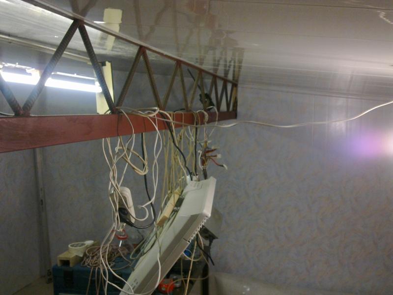

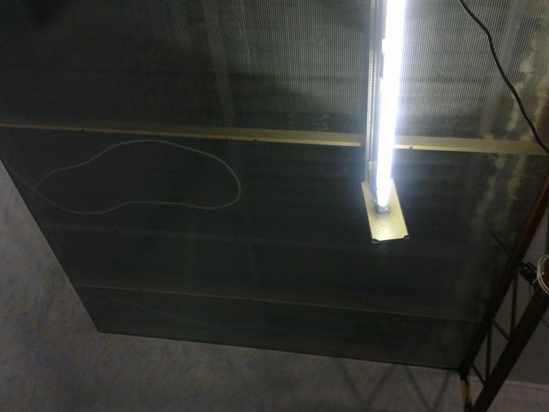

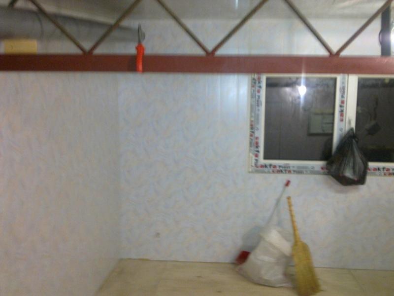

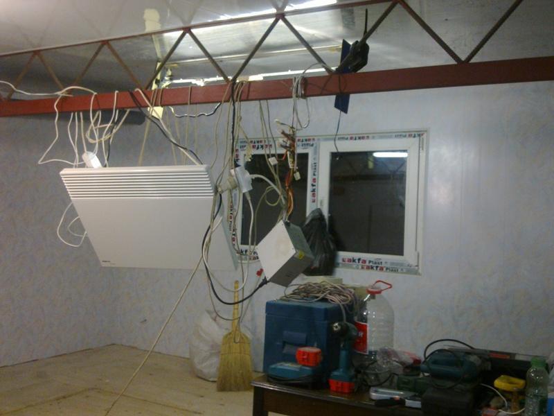

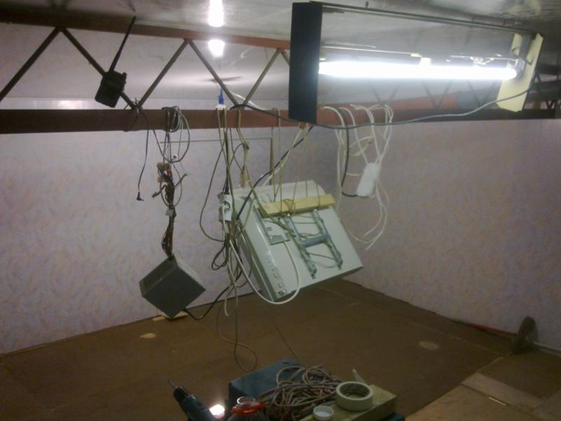

Доброго времени суток, очень нужен совет Многоуважаемых профи по акустической и звукопоглощающей отделки домашней студии . Имеется чердачное помещение 4 на 4 метра и высота (с наклоном) 205см на уменьшение 165 см, двери нет попадаю туда через люк в полу, Есть окно 90 см на 140 см, высота его от пола 80 см. Ниже прикладываю схемы. все стены не бетонные и не кирпичные как вы и видите на схемах. Задача у меня такая: Занимаюсь электронной музыкой, нужно сводить и записывать вокал. Так вот, хочу для записи вокала построить кабинку, и соответственно ту площадь которая останется использовать для контрольной комнаты. Посоветуйте пожалуйста как лучше все разместить кабинку и остальную аппаратуру, и сделать звукоизоляцию, а потом акустическое оформление моего помещения. На форуме очень много подобных тем и логично бы было почерпать информацию из уже существующих примеров, но думаю у меня немного другая ситуация, у меня не бетонные стены, и в помещении достаточно шумно, поэтому хотелось бы получить драгоценные советы от знающих людей именно по моему помещению! Огромное всем откликнувшимся, и ради Бога извините, если не очень грамотно сформулировал свой вопрос.
.jpg
Потолок

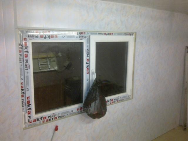

.jpg
передняя стена с окном

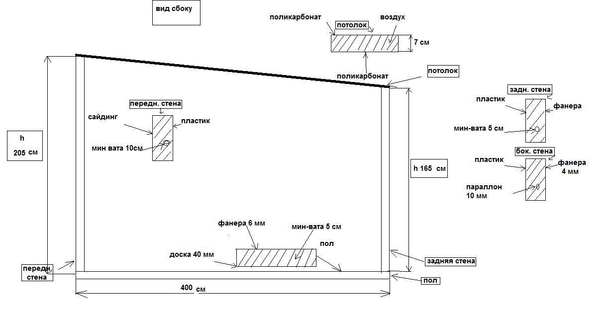

.jpg
Вот это вид сбоку, чтобы отразить наклон потолка

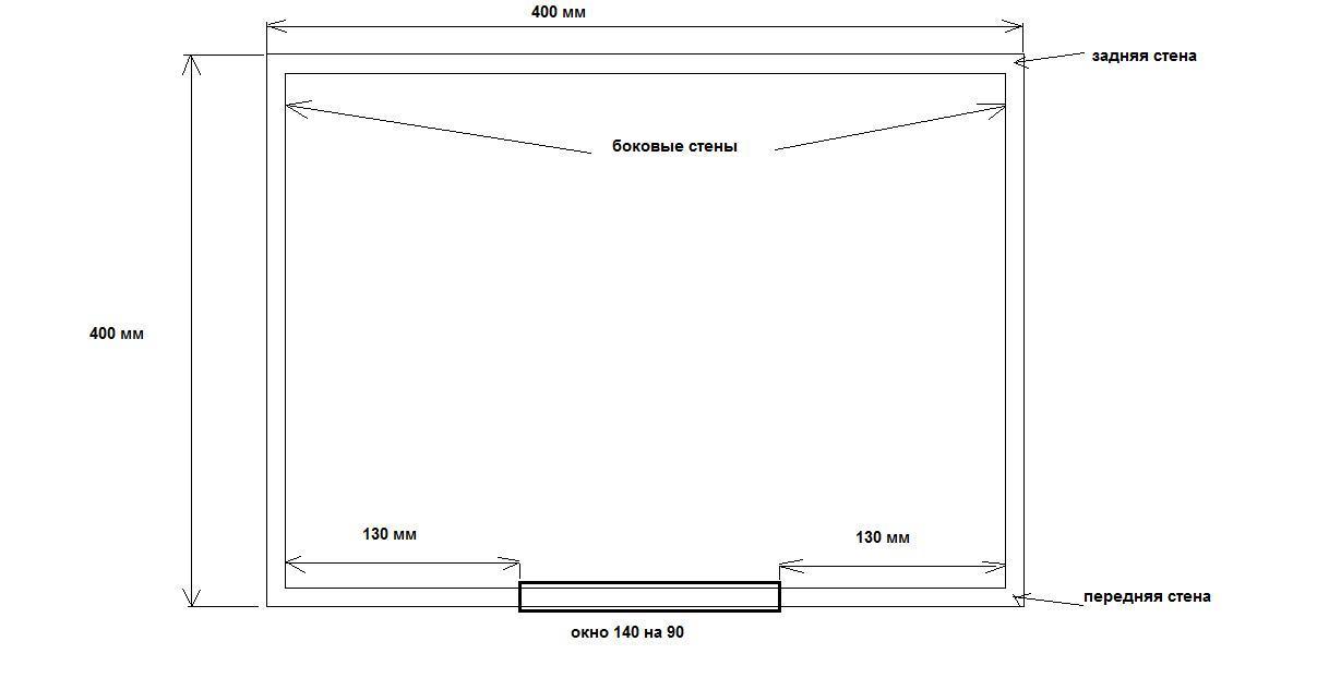

Это общий план помещения

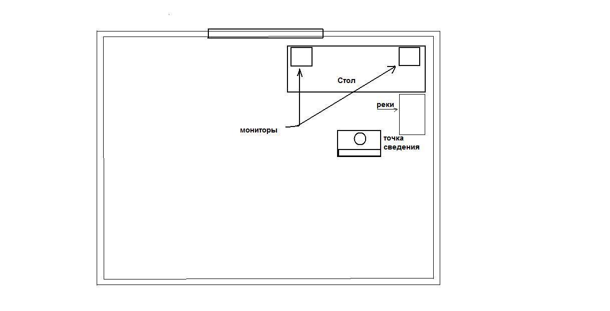

3) Однозначно Нужно будет акустически оформить помещение, источником шума будут только мониторы KRK6(запись,сведение электронной музыки). Хочу еще для записи вокала сделать кабинку.
Прикладываю схему желаемого размещения аппаратуры, но без размеров, хотелось бы чтобы вы прикинули что и куда лучше поставить!

Если честно, мне не до конца понятно, что изображено на схемах.... :shock:
Тем не менее, я надеюсь, что вы не планируете использовать пластиковые панели, существующие сейчас на стенах, для акустической отделки?
Вопрос в том будете ли Вы их демонтировать или акустические материалы полагаете располагать поверх них?
Все-таки вопрос звукоизоляции (делать ее или нет) нужно решить в первую очередь, поскольку именно с нее нужно начинать весь ремонт. Если уровень шума сейчас высокий, судя по вашим ощущениям, то в последующем он может сильно мешать работе.

1) Решил делать звукоизоляцию, есть возможность все стены кроме передней дорабатывать с наружней стороны, то есть не нанося ущерба размеру помещению, но будет ли такая звукоизоляция эффективна???.
2)По поводу пластиковых панелей, конечно не хотелось бы их демонтировать, но если очень нужно то прийдется их демонтировать.
3) Что касается моих схем))), да может быть не совсем понятно на них, но одно там точно понятно размеры помещения и мой скошенный потолок. Состав стен: (боковые)- внутр. сторона пластик+ в середине минвата 100 мм.+ фанера! (задняя стена)-аналогична боковым! (Передняя стена)-внутр.сторона пластик+минвата 100 мм+ сайдинг! Вот такое у меня помещение!

Если источник мешающего шума расположен внутри здания, то со стороны студийного помещения требуется по крайней мере звукоизоляция пола и стен. Учитывая, что строение деревянное, то, видимо, технологии плавающих звукоизолирующих полов неприменимы. Остается вариант звукоизолирующего пола по лагам. Примерная схема выложена ниже.
ИзображениеHost for your pictures
Важен вопрос звукоизоляции стен. Существующие пластиковые панели с этой функцией не справляются. Необходимо монтировать облицовки на независимых от существующих стен каркасах из гипсокартонных/гипсоволокнистых листов. Поскольку требуемые облицовки независимы от существующих, то наличие пластика за ними ни на что не влияет. Если хотите сэкономить пространство, то пластиковую обшивку можно демонтировать.
Что касается шума с улицы, то обычно он идет через окно, поэтому меняете стеклопакеты. При этом нужно выбрать стеклопакеты с максимальными звукоизолирующими свойствами. При монтаже стеклопакета необходимо обеспечить герметичность оконного проема (чтобы шум не шел через щели).
