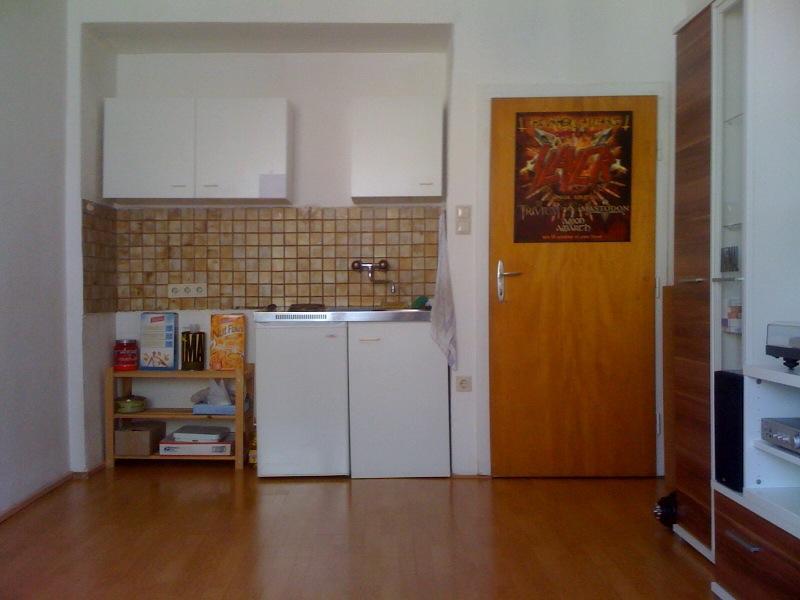

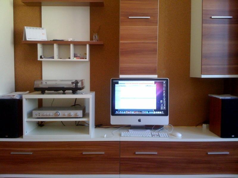

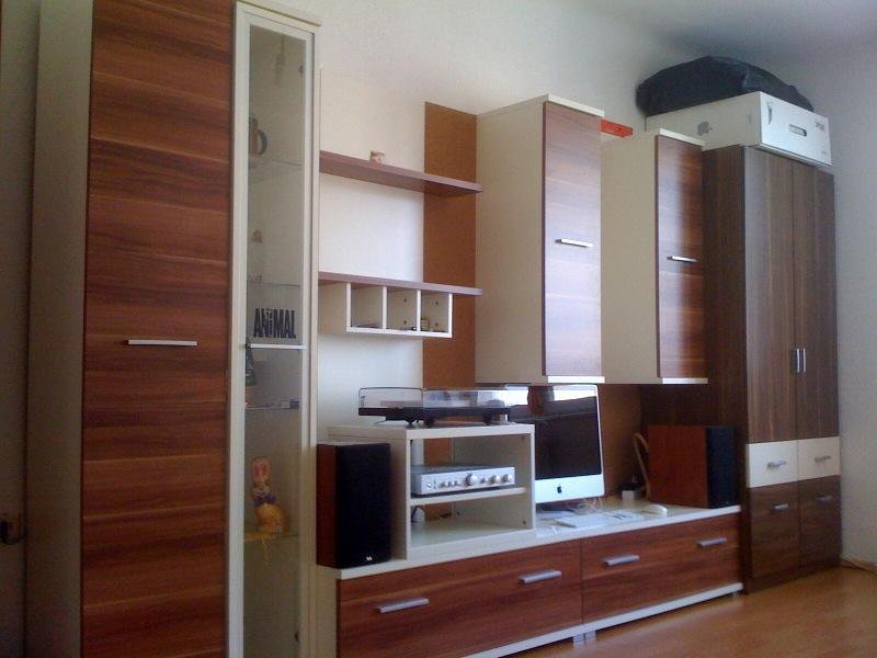

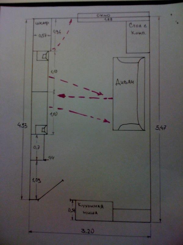

В моем случае комната не совсем правильной формы и АС прийдется оставлять вдоль длинной стены,как я думаю,но есть варианты.на данный момент стены с мебелью оклеены пробковым деревом толщиной 2мм.Толщину могу увеличить.Противополож стену планирую оклеить поролоном,на пол-ковер,окно-шторы.В угол стены с окном-стол с комп.
Мой вопрос к Вам:выиграю я в качестве звука если если платяной шкаф разверну к стене с окном,диван поставлю к стене с мебелью 40-60см от стены, а АС и 2 тумбы расположу вдоль противополож стены?В данный момент АС рассположенна очень низко к полу и ее надо поднимать,но в моем случае ее можно поднять максимум на 18см-мешает навесной шкаф.

если все называть своими именами, то ваше помещение по всем параметрам весьма далеко от того, что приблизительно называется комнатой прослушивания. Поэтому те изменения которые вы можете внести (изменение высоты АС, перемещение шкафа, тумбочек, наклейка поролона или еще что-нибудь в этом роде) не даст качественного изменения звучания. Поэтому рекомендовать вам какие-либо подобные действия и обещать существенного изменения звуковой картины невозможно.
Настройка специальных помещений для музыкального прослушивания - это многоитерационный процесс. Поэтому, несмотря на то, что ваше помещение на является специальным, можно применить и эту практику: меняя то, что можно менять, выбрать такие параметры, при которых звучание вас наиболее устраивает. Но надо понимать, что нужно искать разумный оптимум, а не "идеальное звучание" в аудиофильном понимании этого словосочетания.

Полностью с вами согласен.Я хочу найти разумный оптимум и в этом вопросе мне нужна ваша помощь.Квартира съемная и я не могу делать какие-то радикальные изменения,но я хочу попытаться найти оптимальное решение проблемы.Я не ставлю цель добиться идеального звучания,а просто хочу улучшить звучание на сколько возможно в моем случае.

Еще раз сакцентирую: перемещение мебели, по-видимому, не даст ничего. А вот дополнительное звукопоглощение может быть полезным - судя по фотографиям помещение гулковато. Разместите какие-нибудь звукопоглощающие материалы на задней стене и быть может потолке... Количество и место размещения этих материалов вам нужно подобрать эмпирически.
