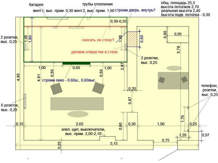

Мы с товарищем решили открыть студию для записи вокала, сведения и продакшена хип-хопа. Требуется Ваша помощь по вопросам звукоизоляции и косметического ремонта.
Находится в подвале нежилого здания, соседей которым мы могли бы мешать нет.
Помещение небольшое 25,5 кв.м. Отделано изнутри гипсокартоном, добавляющим внутрь ещё 20-30 см. Отталкиваясь от предложенной нами схемы, хотелось бы уточнить следущие вопросы:
1. Кабинка для звукозаписи. На схеме она показана зеленым цветом.
1.1. Насколько правильно её расположение исходя из акустических соображений?
а) Какую ширину кабинки лучше сделать? Длину?
б) Из каких материалов лучше возвести недостающую нижнюю зелёную стену с окном?
1.3. Стоит ли сносить дальнюю гипсокартоновую стену, перечеркнутую красным? За ней ещё 30см до бетонной стены. На бетонной стене батарея, трубы отопления и трубы вентиляции. Как с этим всем быть. Если стену оставляем, необходимо ли выводить вентиляцию вне помещения кабинки?

а) Насколько правильно выбраны размеры окна для такой кабинки (60x60см)
б) Как его сделать? Какое стекло заказывать? Где?
2. Контрольная комната. Хотелось бы, снизить до минимума кол-во отражений и вибраций.
2.1. Насколько в схеме правильное расположение мониторов (adam a7) для такого помещения?

Сообщение Николай Канев » Вт дек 08, 2009 5:09 pm
Сейчас отношение длины к ширине составляет около 2. Но увеличивать ширину не стоит - уменьшите площадь апаратной
Стандартное решение - двухкаркасная перегородка.
С акустической точки зрения эта перегородка не очень нужно, но может быть она выполняет звукоизолирующую функцию?

1.5. Окно.
Лучше применить два стеклопакета, которые устанавливаются в разные каркасы перегородки

Сообщение Borodunian » Вт дек 08, 2009 8:39 pm
Спасибо за развернутый ответ!
Нужна акустическая отделка. Звукоизолировать только вокальную комнату.
