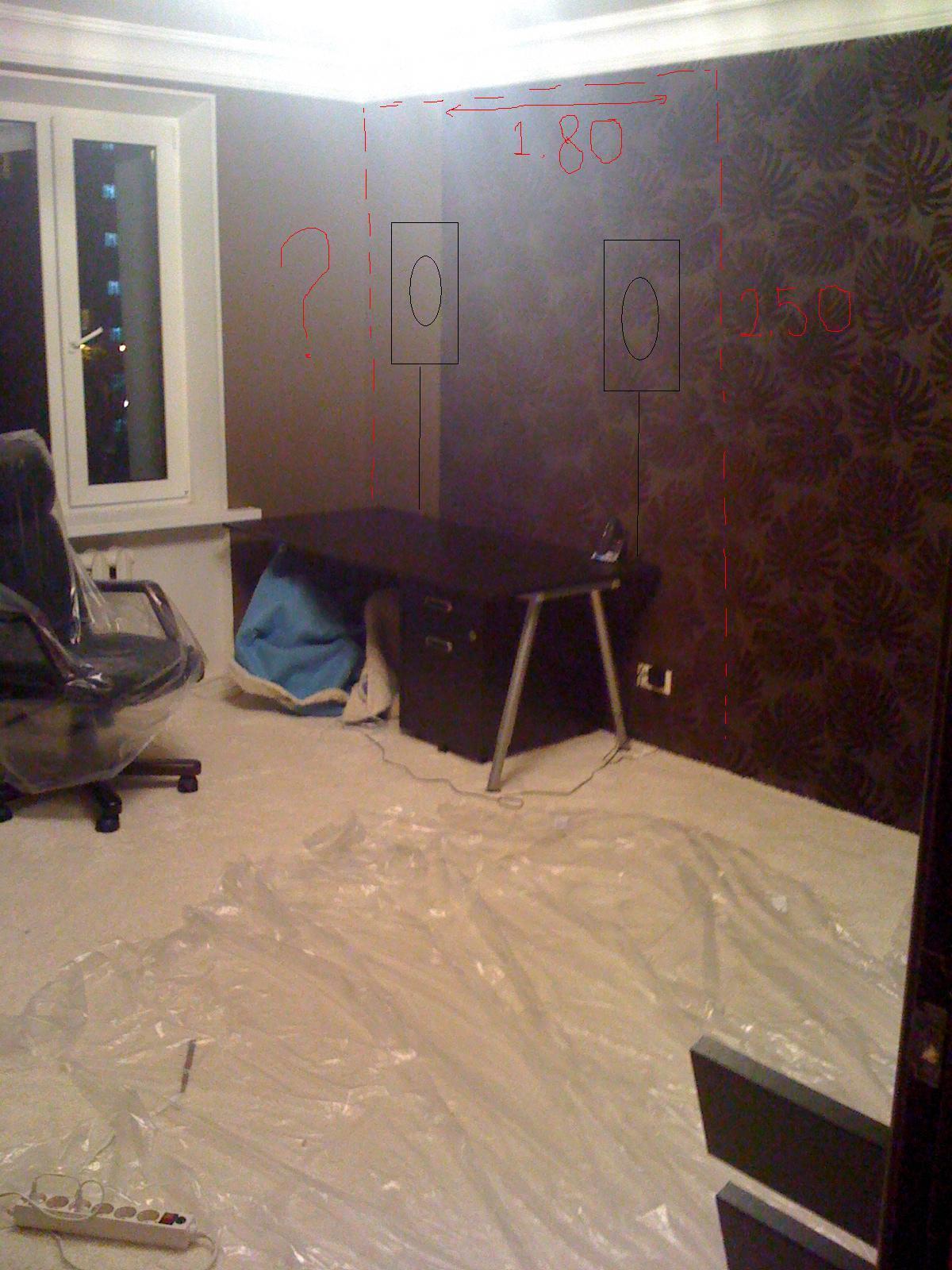

Друзья, планирую закрыть заднюю стену за мониторами (Dynaudio BM5 A) каким-нибудь звукопоглощающим материалом. Никак не могу определится - каким именно. Пока выбираю между Мапписилом и акустическими панелями (из стеклогранулята или шпона - http://www.wilhelmi.ru/). Посоветуйте, что лучше для таких целей.
Нужно закрыть зону где-то 1 м 80 см в ширину и 2.5 метра в высоту (см. фотку).Нужно ли закрывать боковую стенку (на фотке - знак вопроса). Хотелось бы, чтобы решение было не только эффективным, но и нормально вписывалось в интерьер по цвету.
Заранее спасибо.

Добрый день, в первую очередь нужно сравнить звукопоглощающие характеристики этих материалов. Некоторые виды упомянутых панелей схожи с Мапписилом (пирамида) по этому параметру, поэтому от них можно ожидать сравнимой эффективности. Плюсом панелей из стеклогранулята является большая механическая прочность по сравнению с поролоном.
Кроме этого, эти плиты (судя по графикам КЗП) на относе более эффективно поглощают на низких частотах. Это тоже можно отнести к плюсам, при наличии возможности смонтировать более толстую конструкцию.
