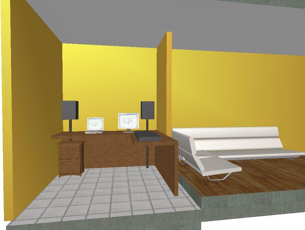

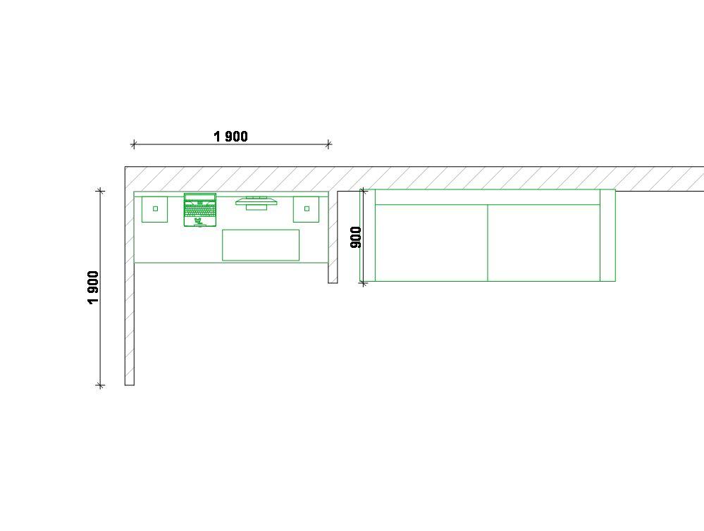

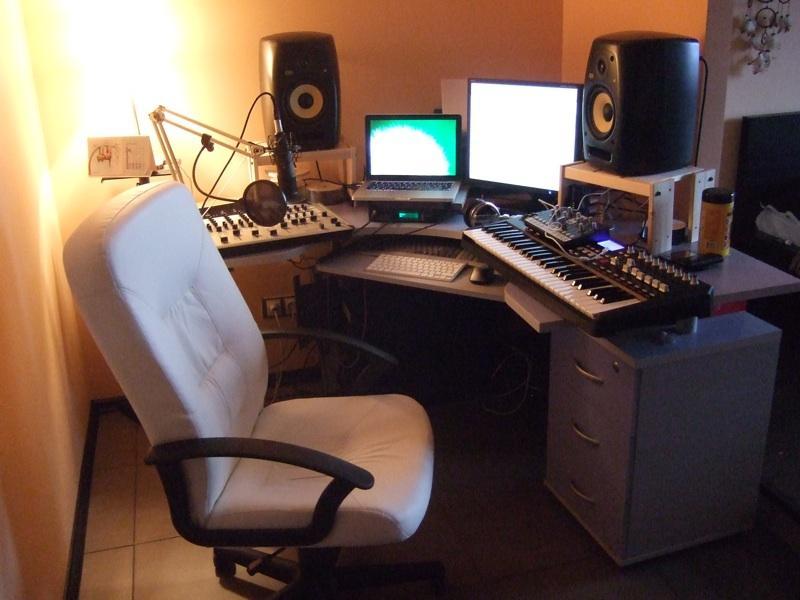

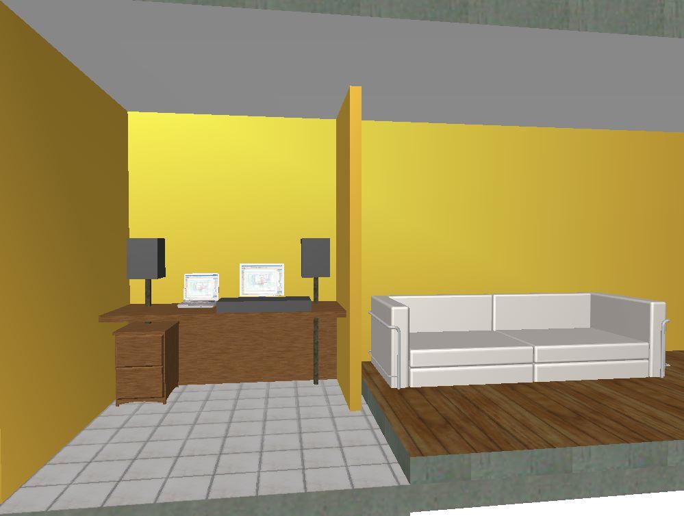

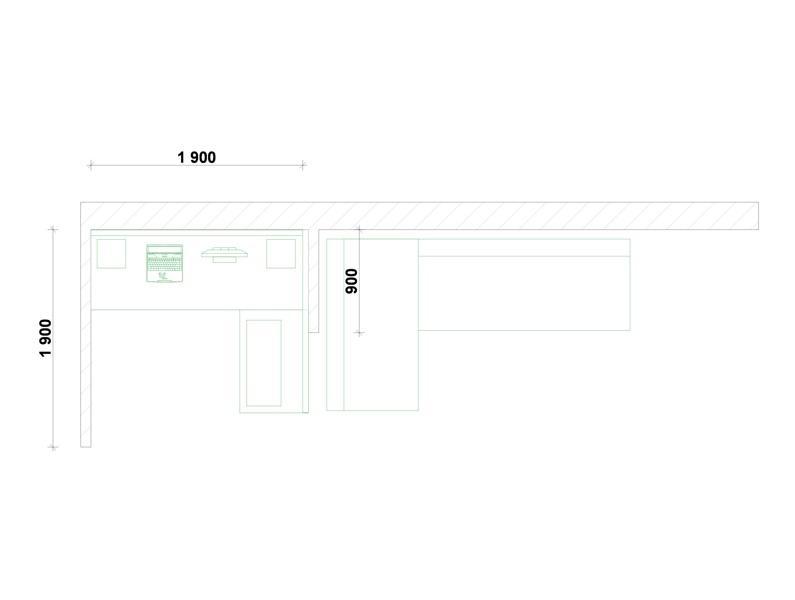

Хочу доработать домашнюю студию для записи электронной музыки.
Сейчас она выглядит как на фото 1. Все помещение сложной формы, в нем отведена зона для студии. на противоположной от рабочей стены находится книжный шкаф на расстоянии примерно 4 м. Что планируется сделать-план 1, план 2, вид 1, вид 2. Вопросы
1) сейчас основная проблема-резонанс низких частот. похоже, большой вклад в это вносит угол. Надеюсь после перестановки мониторов ситуация улучшится, но в любом случае, хотелось бы как то доработать акустику помещения, т.к. стены сейчас голые, на полу плитка. Каким образом это можно сделать?
2) Вопрос по эргономике, в частности по расположение миди клавиатуры. в плане 1 миди клавиатура стоит в стороне. достаточно удобно, за исключением того, что когда играешь, не видишь что происходит в секвенсоре. В плане 2 клавиши стоят перед мониторами, теперь все видно, но компьютерную клавиатуру придется делать на отдельно выдвигающейся снизу полочке, не уверен, что это будет удобно.... Клавиш 49, на стол они свободно умещаются.
Еще бы придумать куда бы расположить микшерный пульт размером примерно 70x30....
Буду также благодарен за любые другие советы по эргономике.
Заранее спасибо!

Сообщение Igor_Bp » Пт ноя 27, 2009 7:57 pm
Уважаемый Andy Flyer!
Касательно "доработать акустику помещения, т.к. стены сейчас голые, на полу плитка", - для полноценной акустической проработки (наверняка вы сами это знаете) - требуется применять 1) звукорассеивающие панели; 2) звукопоглощающие панели.
В вашем случае - проблемка еще такая, что ваше помещение (комната) - многофункциональное. Т.е., это и жилое-бытовое помещение и фрагмент контрольной комнаты, в которой вы хотите работать над аранжировками и сведением...
На таком небольшом пространстве как у вас - сильно развернуться не удастся, - просто "мало места для маневра"...
Тем не менее, - подправить акустику можно.
К примеру - есть так называемые басовые ловушки - разных производителей (в том числе и наш продукт). Это специальные поглощающие материалы специфической формы. Вы устанавливаете их в углах помещения (это место наиболее эффективно), - и уже почувствуете разницу.
Затем - было бы полезно подубрать звуковые отражения от потолка и шкафа на противоположной стене. Тут тоже можно было бы применить пару звукопоглощающих панелей на стенах и потолке.
Но, в целом - конечно, на таком небольшом пространстве как 1,9 * 1,9 саунд SONY MUSIC достичь будет сложновато...
Удачи!

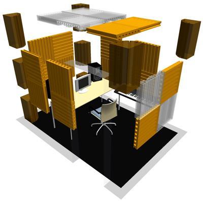

P.S. На рисунке ниже - вот как бы стоило бы сделать все, если бы была специальная отдельная комната.
P.P.S. Не ставьте мониторы вплотную к стене, пожалуйста!
Как это могло бы быть в специальной отдельной комнате

Сообщение Andy Flyer » Сб ноя 28, 2009 12:46 pm
Друзья, не ссорьтесь! :) спасибо за ответы! Игорь, с басовыми ловушками все понятно, отражения от шкафа на мой взгляд незначительны, чтобы ими сейчас заниматься. Меня больше волнуют фронтальная и боковые стены. как бы их хорошо заглушить, но не переглушить. Видимо, без старика Ньюэлла дело не обойдется )

Сообщение Igor_Bp » Сб ноя 28, 2009 9:20 pm
Andy Flyer,
"...Друзья, не ссорьтесь!" - никто не ссориться :-)
Моя логика простая - я хоть что-то попытался вам предложить, а уважаемый Reddy только и смог что покритиковать мое предложенное решение, сам не предлагая ничего и не помагая топикстартеру. Так что у каждого свое "что такое хорошо, и что такое плохо" :-)
Тем не менее, - в самом деле, понимаете Andy, - у вас в самом деле маленькое пространство и мало места для "маневра". Вы верно заметили - "...не переглушить". Знаете, - есть еще такой продукт Vari Panels - панели с переменной акустикой. Они и смотрятся в интерьере хорошо, и с их помощью можно легко регулировать акустику помещения (в ту или иную сторону по коэффициенту поглощения).
