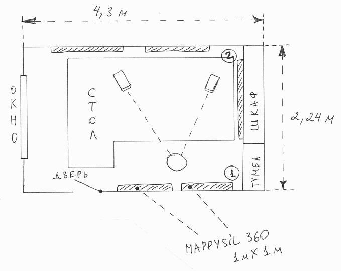

Добрый день,
Помогите советом, прежде всего интересует материал поглотителя, ситуация такая: есть комната в обычном жилом доме (смотрите картинку), к сожалению какая есть, квартира съемная, убрать шкаф и тумбу не получится, стол не такой большой как на картинке - чуть меньше, на стенах (закрашенные области) весят mappysil - каждая панель метр на метр (пирамидки), на полу только линолеум, в принципе средние и высокие частоты не беспокоят, но вот в точках 1 и 2 достаточно сильно ухает бас, поэтому посоветуйте какие лучше сделать ловушки: какой наполнитель, какая форма.
Большое спасибо за совет.

если "бухает" в углах это не страшно, главное, чтобы не "бухало" в точке сведения... или все-таки ты в точке сведения ощущаешь высокую неравномерность на НЧ?...

в точке сведения тоже чувствуется перебор НЧ, но конечно же не такой сильный как в точках 1 и 2. попробую поискать по форуму, посмотрю на другие сообщения, спасибо.

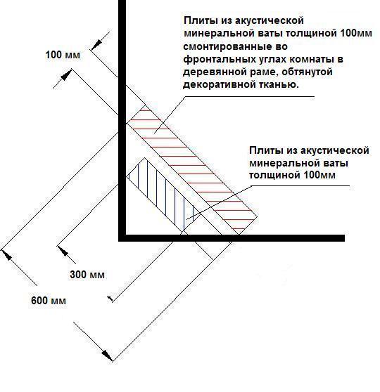

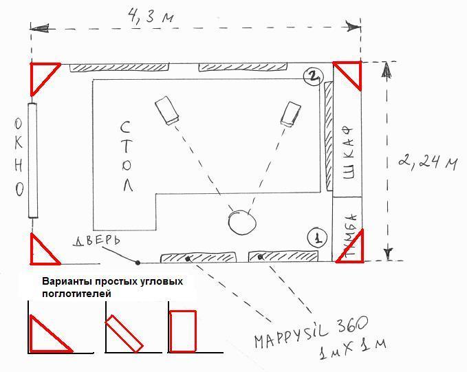

Для "сглаживания" АЧХ в области НЧ применяют поглотители, расположенные в углах помещения (см. рис.).
Конфигурация поглотителей может быть различной, но общим является заполнение угла комнаты акустической минеральной ватой.
Такие поглотители обладают низкой добротностью и воздействуют на пики и провалы АЧХ в довольно широком диапазоне.
Для предотвращения эмиссии базальтовых или стеклянных волокон поглотители закрывают акустически прозрачной тканью или тонкой полимерной пленкой.
В некоторых случаях проблему может решить даже установка в углах комнаты упаковок с акустической минеральной ватой в заводской упаковке.
Если известна определенная проблемная частота, то применяются эффективные мембранные НЧ-поглотители конверсионного типа, настроенные именно на эту основную частоту .

подскажите, а если короб с ватой будет в толщину 20 см ? что-то улучшится ? или может только хуже будет ?

Толщина слоя акустической ваты должна быть не менее 200 мм, а плотность 50-80 кг/куб.м.
