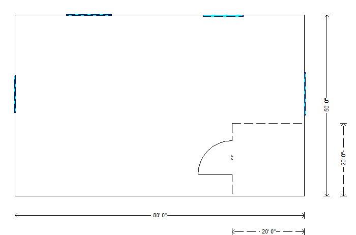

Хотелось бы получить консультацию по следующему вопросу. Имеется загородный дом, к которому в данный момент делается пристройка. Второй этаж пристройки представляет собой одну комнату с размерами 2.9 x 5 x 8. В данной комнате хотелось бы каким-то образом улучшить акустику, так как она планируется для занятий музыкой (классическая гитара и синтезатор) и, возможно, для домашнего кинотеатра.
Комната представляет собой прямоугольник, в правом нижнем углу будет лестница, которая будет отделена от всего остального помещения. На данный момент в комнате есть только выровненные стены. Стены сделаны из пеноблоков. Перекрытия между первым этажом и вторым и вторым и чердаком - деревянные, пол на втором этаже еще не сделан.
Так как я совершенно не разбираюсь во всех этих панелях, материалах и т.п., то хотелось бы понять, что вообще можно сделать, и сколько может примерно стоить каждый вариант.
.jpg
Примерный план комнаты. Пунктиром отмечена не построенная часть, там где будет лестница.

К проектированию репетиционных комнат есть стандартные подходы (геометрия, отделка, применение спецконструкций...). Но главным критерием является субъективный комфорт человека, который будет там репетировать - видимо Вас...
Вы сказали акустически улучшить. А чем в настоящее время комната Вас акустически не устраивает?

Сообщение Izuallauzi » Пн авг 17, 2009 6:24 pm
Ничем. В данный момент самой комнаты нет. Поэтому, соответственно, устраивать (или не устраивать) она и не может. Я просто хочу сделать эту комнату более пригодной для своих целей. Возможно, как я уже писал, ее использования для создания домашнего кинотеатра.

Сообщение Николай Канев » Вт авг 18, 2009 8:52 am
Наиболее оптимальным является отдлека всех стен панелями Heradesing или Decor Acoustic. Выбирайте, что больше подходит для выбранного дизайна.

Сообщение Андрей Смирнов » Вт авг 18, 2009 2:00 pm
Hi, Izuallauzi
Правильно начинать строить акустическое помещение с выбора пропорций. Грамотно выбранные размеры помещения позволяют распределить комнатные моды более равномерно по частотному диапазону и снизить вредное влияние комнатных резонансов.
Должен отметить, что у твоей комнаты очень хорошие пропорции!!! Почти идеальные.
В соответствии с принципом Золотого сечения комната должна иметь пропорции 3:5:8 (числа Фибоначчи), у тебя же 2,9:5:8.
В связи с этом не рекомендую закрывать лестницу ограждением с дверью. Пусть лестница будет открыта и дополнительно увеличивать диффузность звукового поля, а дверь можно смонтировать в наружной стене.
Полностью обшивать стены однородным звукопоглощающим материалом не рекомендуется. Следует чередовать звукопоглощающие участки стен и звукоотражающие. Или же чередовать акустические покрытия с различными коэффициентами звукопоглощения.
Это необходимое условия для создания более равномерного и диффузного звукового поля.
Для занятий музыкой твоя комната объемом 116 куб.м должна обладать временем реверберации 0,55-0,6 с.
От этого значения необходимо отталкиваться при расчете необходимого количества и ассортимента акустических материалов.
