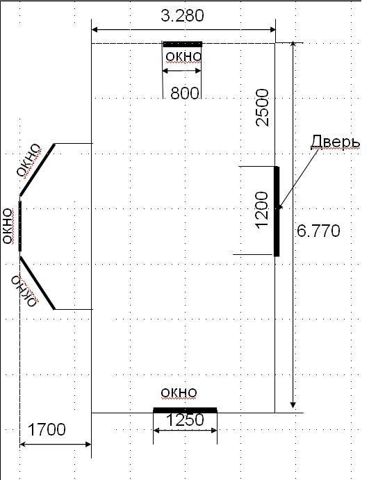

Здравствуйте!
Подскажите, как расположить АС с телевизором в комнате с эркером площадью 25 м.кв. Дом по канадской технологии. Потолок подвесной на вибростеках будет, стены тоже с акустиком за ГКЛ. Спасибо.
схема ниже
.JPG

Сообщение Ker_laeda » Вт июн 02, 2009 12:03 pm
Ответьте пожалуйста хоть кто-нибудь. А то стены надо делать, а кабель для тылов незнаю куда засунуть.

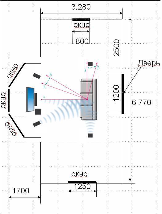

Сообщение Андрей Смирнов » Ср июн 03, 2009 6:52 pm
Hi, Ker_laeda
не совсем понятен твой вопрос на данном форуме. Телевизор и АС в квартире расставляются исходя из удобства и эргономики. :D
Если же ты планируешь установить дорогую систему домашнего театра, то необходима более подробная исходная информация о системе, о планируемом наборе мебели, о предпочтительной расстановке элементов интерьера и т.п.
В любом случае, могу сказать, что с акустической точки зрения конфигурация комнаты очень "неудачная". Длина кратна ширине (еще неизвестно какова высота), что обязательно приведет к высокой неравномерности на НЧ и может вызвать гул и бубнение саба.
Для предотвращения этого придется прибегать к акустической отделке комнаты, в частности, монтировать в углах помещения эффективные НЧ-поглотители.
Планировка, как вариант (без учета типа АС и конфигурации ДК):
