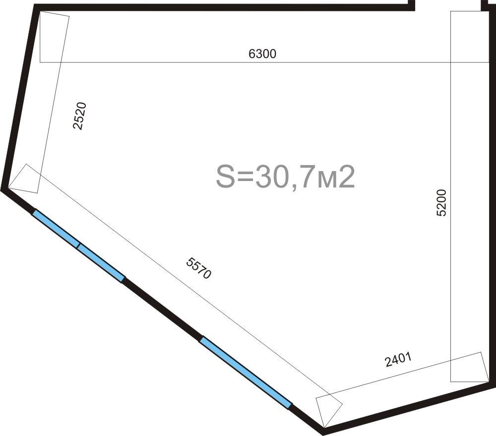

Сообщение euclidis » Пн май 18, 2009 11:23 pm
Прошу дать совет по расположению АС в помещении c 5-ю стенами. На точные координаты не претендую, т.к. делаю ремонт в новой квартире и просто хочу правильно предусмотреть установку розеток и прикинуть расположение мебели. Нюансами займусь в процессе обживания.
Высота потолков - 3м.
Акустика - диполи, типа Precide Kithara.
Благодарю.

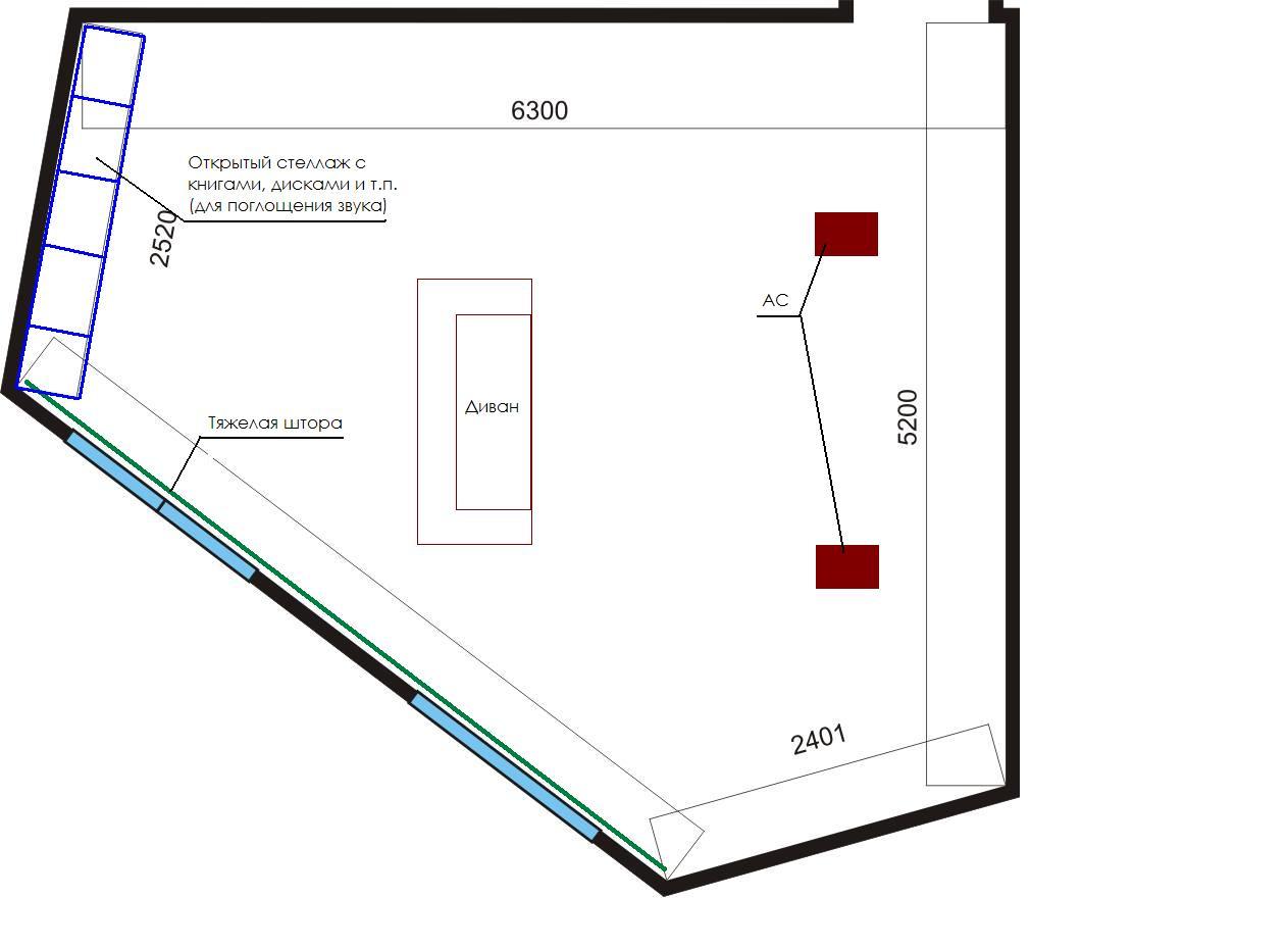

Сообщение Андрей Смирнов » Вт май 19, 2009 4:14 pm
Принципиальное рекомендуемое расположение во вложенном рисунке

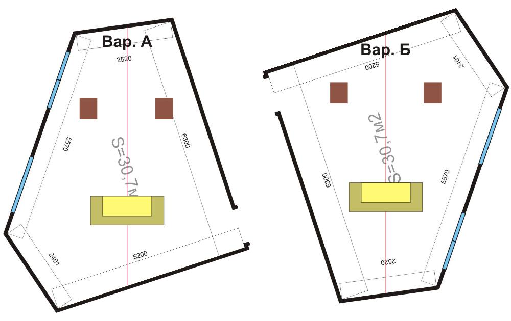

Сообщение euclidis » Вт май 19, 2009 6:19 pm
Большое спасибо. Но не логичнее ли располагать АС симметрично относительно биссектрисы угла, образованного большими стенами (где окна и где дверь), избрав данную линию за акустическую ось системы? Что принимать в таком случае за фронтальную стену: 2520 или 5200?

euclidis писал(а):Большое спасибо. Но не логичнее ли располагать АС симметрично относительно биссектрисы угла, образованного большими стенами (где окна и где дверь), избрав данную линию за акустическую ось системы? Что принимать в таком случае за фронтальную стену: 2520 или 5200?
Нет, не логичнее. Более правильным является создание "акустически симметричной" фронтальной части комнаты с предсказуемыми отражениями от фронтальной стены и передних участков боковых стен. При этом отражения от фронтальных стен лучше заглушить (стеллажи, шторы и т.п.).
Кроме того в зоне расположения АС желательно иметь больше свободного пространства.
Этот подход рекомендуется только в данном конкретном случае комнаты подобной неправильной формы.

Сообщение euclidis » Ср май 20, 2009 5:11 pm
Спасибо, Андрей. Я так и сделаю.
