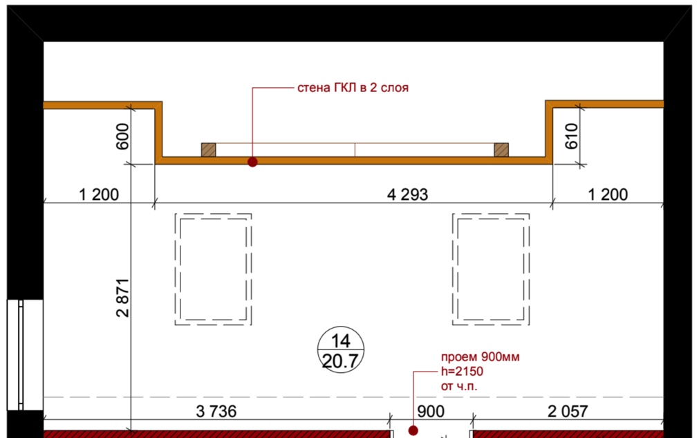

Здравствуйте, уважаемые форумчане!
Прошу у вас совета в приведении в акустический порядок комнаты для музыки.
Имеется комната на мансарде с размерами 6,7 м х 2,9 м. План прилагаю.
Так как этаж мансардный, то комната имеет треугольный профиль. Высота потолка у стены с дверью - 302 см. Высота потолка у противоположной стены 87 см. Стена пазогребневая 100 мм.
Стол с мониторами будет стоять по длинной стене. У какой лучше не знаю. Пока думал поставить у той, что ниже. Таким образом, чтобы стол с мониторами и скатной крышей образовывали рупор.
Мониторы 7 дюймовые, плюс есть еще басовый и гитарный комбо. И разумеется, всё это добро сильно гудит.
На данный момент план такой:
В высокие углы поставить басовые ловушки из минеральной ваты роквул 80 кг/м3. В сечении треугольные с катетами 36-36 и гипотенузой 51.
В ниши на противоположной стене изготовить прямоугольные ловушки из той же ваты с размерами 120-40-85.
После этого фронтальную стену завесить Блэк-аут занавесками на расстоянии 5 см от стены.
Что на ваш умудрённый взгляд стоит добавить или поменять?
Пожалуйста, подскажите как лучше поступить. Что делать с фронтальной стеной и скатным потолком?
Заранее очень признателен за любые советы и критику.
Владимир.

Здравствуйте, Frap.
Не совсем понятно, это комната для прослушивания музыки или для записи и сведения.
Если комната для записи. то все планируете правильно, скатный потолок можно зашить Саундлайн-Акустикой с Шуманет-Эко, стену за мониторами Саундбордом с Шуманет-ЭКО, в том числе угловые поглотители (Саундборд + Шуманет ЭКО)
Если для прослушивания, то немного сложнее, важно не переглушить. На скатный потолок ГКЛ без перфорации с Шуманет-ЭКО как вариант, по стенам начать с угловых поглотителей (Саундборд + Шуманет ЭКО), можно фрагментарно за мониторами Саундбордом с Шуманет-ЭКО.

Здравствуйте, Андрей!
Спасибо, что откликнулись!
Сложность именно в том, что в этом помещении проходят (реже) джемы-репетиции квартета. А это электрические барабаны+бас+электрогитара+вокал. А также я запись по-трэковая (чаще). Также люблю послушать музыку там (реже).
Так что помещение очень универсальное. Как-то нужно сохранить баланс...
