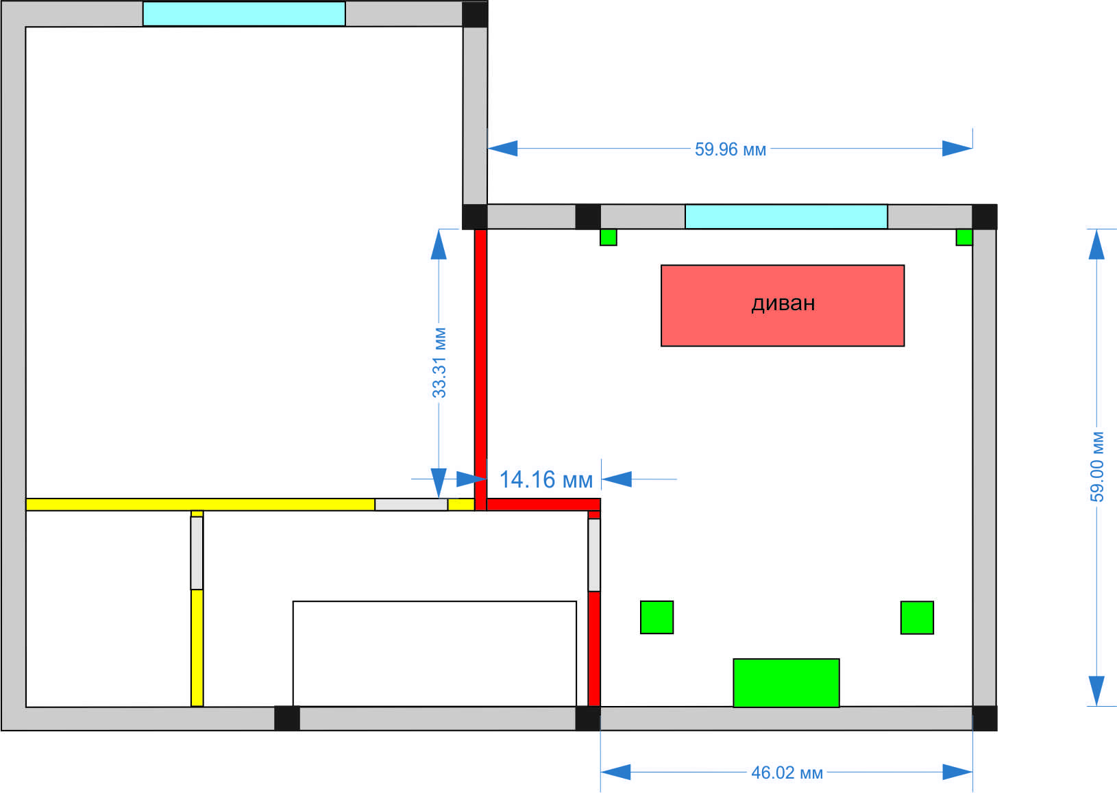

Ввиду удаленности от центра мира, прошу помощи в выборе материалов для оформления комнаты, для прослушивания музыки.
Вводные данные таковы:
1. Схема помещения приложена.
2. 70% времени - прослушивание музыки, 30% просмотр кинофильмов в режиме ДК.
3. Комната находится на 2 этаже частного дома, в котором сейчас идет ремонт.
4. Звукоизоляция от соседей не нужна, основной упор на звукопоглощение (насколько я это правильно представляю)
5. Дом из газоблока, толщина стен 30см
6. Стены, отмеченные красным цветом пока отсутствуют, жду советов по материалам, наполнению (скорее всего гипсокартон)
6. Окно на задней стене витражное, ширина 2,5 метра, во всю высоту комнаты (сейчас, в черновой отделке со стяжкой пола 285см)
подскажите пожалуйста, из чего лучше сделать стены (выделенные красным), какие материалом изолировать все стены, и т.д.\
Почитав много статей, форум я пока вижу это так: перегородки сделать из ГК в два слоя с обоих сторон, внутри какой-нибудь наполнитель на базе ваты. На газобетонные стены установить маленький каркас, на него два слоя ГК, потом хочу обить все это дело деревом (вагонкой декоративной), поверх частично, в зоне отражений обвесить шумопоглащающими материалами типа Soindboard. На потолок повесить ГК саундлайнакустика или кнауфовский саундлайнакустика.
Пока все в теории, как быть не знаю, поэтому буду рад любому совету.
Заранее благодарю!

Звукоизоляционную перегородку с соседней комнатой Вы можете выполнить по нашей технологии: http://www.acoustic.ru/constructions/zv ... gorodok/9/ . Конструкция звукоизоляционной каркасной перегородки состоит из 2 слоев звукопоглощающих плит марки Шуманет-ЭКО, акустического триплекса Саундлайн-dB, финишных листов Gyproc Aku-line, виброизоляционной ленты Вибростек-М 100 в два ряда, герметика Вибросил, металлических профилей Ultrasteel ПН 100/37 и Виброфлекс-Wave 100/40. Каркасная звукоизоляционная перегородка примыкает к ограждающим конструкциям исключительно через два слоя вибродемпфирующей прокладки Вибростек-М 100 уложенной в два ряда. Металлические профили Виброфлекс-Wave 100/40 устанавливаются с шагом 600 мм.
Листовые облицовочные материалы Саундлайн-dB и Gyproc Aku-line крепятся с разбежкой стыков. После завершения монтажа звукоизолирующей каркасной облицовки излишки выступающей ленты Вибростек обрезаются, получившийся шов заполняют герметиком Вибросил.
- цель данной конструкции - звукоизоляция?
Потому что если цель - звукопоглощение в области низких частот, то ГКЛ лучше крепить в 1 слой.
А если цель этих облицовок - дополнительная звукоизоляция, то тогда конструкцию нужно будет выполнять либо независимую от стены, либо на виброизолирующих подвесах Виброфлекс, заполнять звукопоглощающим материалом, например, Шуманет-ЭКО, и примыкание к смежным стенам выполнить через Вибростек-М в 2 слоя.
По звукопоглощающей отделке: обычно к кинотеатрам и комнатам для прослушивания предъявляются разные требования по акустике. Домашний кинотеатр должен быть сильнее заглушен, время реверберации в нем должно быть ниже. Если рассматривать компромиссный вариант (нечто среднее), то то, что Вы предполагаете сделать
вполне применимо. Плиты Soundboard монтируются на деревянный каркас толщиной 50 мм, пространство внутри каркаса заполняется плитами Шуманет-ЭКО. Эти панели должны быть расположены только в зоне первых отражений, чтобы не переглушить комнату. На потолке допускается применить Саундлайн-Акустика в перемежку с гипсокартонными листами из расчета 50/50 площади. Панели монтируются на каркас, за Саундлайн-Акустика также рекомендуется уложить 1 слой Шуманет-ЭКО. В качестве дополнительной меры для регулировки акустики помещения, на полу можно положить ковер.
