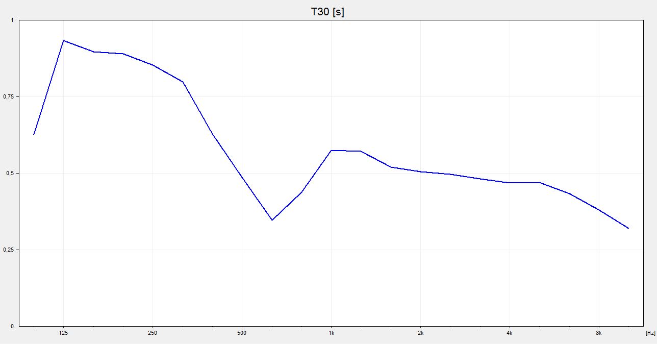

Укажите, пожалуйста, какие материалы будут применяться для отделки стен и потолка. Фонд звукопоглощения в помещении определяется всеми отделочными материалами и мебелью с людьми в т.ч.
К сожалению, дать какие либо комментарии к приложенному изображению невозможно. Спектрограмма построена с частотами в линейном масштабе,поэтому что происходит на низких частотах не видно. А по внешенму виду импульсного отклика сказать ничего нельзя, нужна обработка.

На рисунке время реверберации Вашего помещения.
В районе 500Гц есть провал, скорей всего влияние потолка, о котором Вы написали в ЛС.
На рисунке видно избыточную реверберацию фактически во всем диапзоне.
Если вибирать материал для стен, то наиболее универсальным для этих целей будет Heradesign Superfine на относе 50мм он имеет поглощение в широком диапазоне частот.
Если применить Ecophon, то можно снизить реверберацию на средних и высоких частотах, а на низких все останется без изменения.
Хороший вариант применить угловые поглотители, они подправят низкочастотный диапазон, их можно сделать из плит Heradesign, по сути, это каркас в углу заполненный плитами Шуманет-ЭКО и зашить плитами Heradesign. Скос должен иметь длину не менее 600мм.

Но, думаю, шуманет + Heradesign Superfine даст слишком малое время реверберации, что подходит для голоса и вокала, но сделает сухим и плоским звучание инструментов, а именно они будут писаться.
Чтобы записать живой инструмент с естественной реверберацией необходимо иметь помещение большего объема, чем Ваше. В таких маленьких помещениях самый оправданный способ убрать влияние комнаты, т.е. как раз сделать звук сухой и плоский, записать, а затем постобработкой дать объем и сочность звучания. Если Вашу комнату не заглушить, то вы никакими обработками не уберете характерный призвук малого объема.
