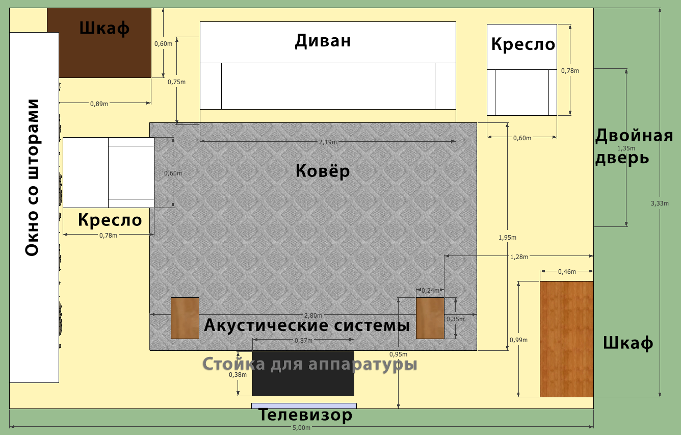

Прошу помочь улучшить акустические характеристики жилой комнаты для прослушивания музыки.
Высота потолка - 2.6 метра. На стенах кроме обоев ничего нет. Хочется улучшить разборчивость звука, сохранив при этом приемлемый вид жилого помещения.
Какие панели посоветуете и в каких местах?

Судя по плану, свободных поверхностей в помещении у вас не так много.
На окно с дверью плотные шторы. Снизят ВЧ отражения от этих зон.
Можно попробовать "подглушить" стенку за диваном. Как вариант - на каркасе звукопоглощающие плиты Heradesign superfine. Материал экологичный плюс можно окрасить в любой цвет. Если бюджет позволяет, то можно попробовать шпонированые панели Decor Acoustic 14/2.
Аналогично с потолком - хотябы в зоне первых отражений разместить звукопоглощающие материалы.
Если есть возможность предусмотреть угловые "НЧ ловушки" - будет очень здорово!

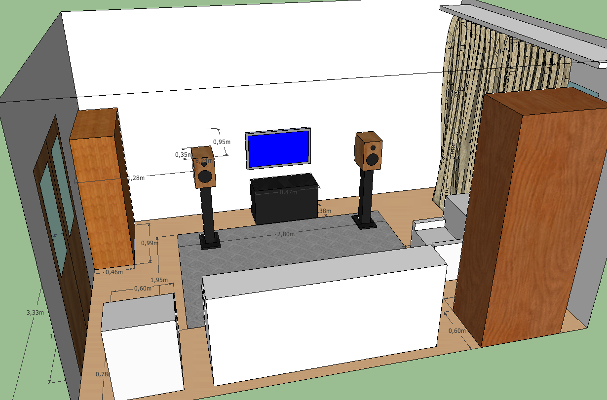

Но, возможно, Вы не совсем верно восприняли комнату с видом сверху. Вот, как она примерно выглядит внутри:
Как видите, на стене за колонками имеется большая площадь, отражающая звук. Собственно, вопрос в том, сколько квадратных метров желательно покрыть акустическим материалом и можно ли обойтись без каркасов?

Сообщение Вохмянин Михаил » Вт янв 14, 2014 9:03 am
Если без каркаса, то это что-то наклеиваемое. Как вариант - мапписил. Можно попробовать и стеновые панели Экофон. Но в обоих случаях помещение уже будет имеет "менее жилой" вид чтоли... Мое мнение - герадизайн лучше будет.
Начните со стены за диваном.
