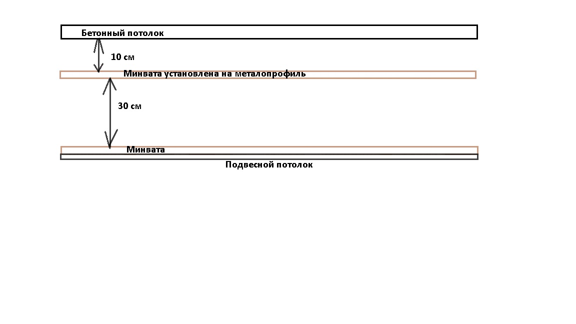

Здравствуйте! Недавно закончил оформление бюджетной студии. Но есть большая проблема с потолком: сильное эхо бетонного характера. Под бетонным потолком, в десяти сантиметрах расположена конструкция с минватой, еще ниже (30 сантиметров) подвесной потолок также с минватой. Мне кажется что проблема в голом, бетонном потолке, который при звуке начинает вибрировать. Если поднять верхнюю конструкцию в упор в потолку, будет ли с этого какой то толк? Пропадёт противное эхо?

Честно говоря, не совсем понял пирога потолка. Можете по точнее описать (или нарисовать:) ) с указанием материалов?
Возникает вибрация потокла или эхо?

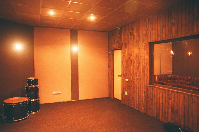

На стенах на разном расстоянии стоят конструкции из гипсокартона и минваты на разных расстояниях от стен и под разным углом. Стена - воздух - минвата - гипсокартон - ватин - отделочная ткань. В углах дополнительно установлена мин вата и выглядит всё вот так: Стена - минвата - воздух - минвата - гипсокартон - ватин - отделочная ткань. На полу ковролин. Порхающего эха нет, есть гул в районе 160 гц. Сегодня сделаю аудиопример.

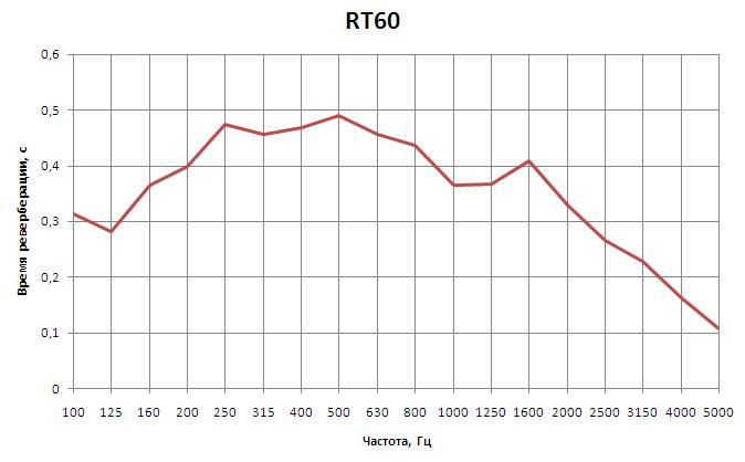

На рисунке изображено время реверберации вашего помещения.
Посчитано по трем хлопкам, это конечно не очень хороший источник импульсного сигнала, но результаты на средних частотах, думаю, вполне достоверные. Время реверберации не равномерное, выпяченная середина даёт Ваш "рум", также слышны среднечастотные биения.
Если по такому принципу обработаны все стены помещения, то похоже все сходится, такая облицовка обладает низкими поглощающими свойствами на средних частотах, т.к. работает только ватин, и я полагаю он имеет небольшую толщину.
Чтобы снизить время реверберации необходимо фрагментарно вырезать ГКЛ, т.е. чтобы получить звукопоглощающую облицовку "Стена - воздух - минвата - ватин - отделочная ткань". Таким способом можно "настроить" помещение - по мере вырезания фрагментов ГКЛ проводить замеры времени реверберации, для этого в сети не трудно найти бесплатный софт, например RoomEQWizard. Либо обратиться за помощью к специалистам.

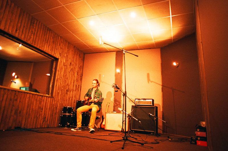

Виталий спасибо за такой вместительный ответ! Прилагаю еще фотографии для большего понимания ситуации. На фото видно дер. стену из фальш-бруса, под ним также мин вата.
