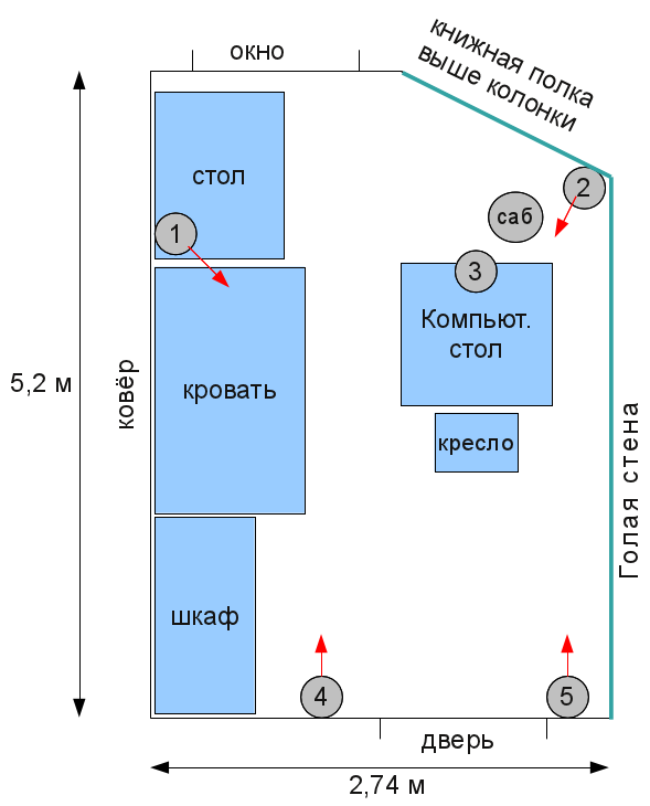

Имеется небольшая комната 13 кв.м. Акустика 5.1, достаточно скромная Edifier s550, в районе 500$.
В комнате имеется небольшое эхо, хорошо наблюдается если походить по комнате и похлопать в ладоши или покричать. Так же слышен гул саба, что не очень приятно. Хочу хоть как то уменьшить эхо и улучшить звучание акустики.
В основном слушаю музыку 80% и большой акцент уделяю просмотру фильмов.
Набросал довольно точную схему своей комнаты. Над диваном висит ковёр, по ширине ровно с диван. На полу тоже лежит ковёр - от середины шкафа и до конца кровати. Фронты и тылы прикреплены к стене, центр лежит за монитором, саб стоит за столом.
Задача: увеличить звукопоглощение, задействуя выделенные стены (правая и срезанный угол).
Есть мысля повесить на всю правую стену шторы из плотной ткани.

Здравствуйте, Валет!
Что имеет для Вас первостепенную важность? Использование комнаты в качестве комнаты прослушивания музыки или в качестве домашнего кинотеатра со множеством звуковых эффектов? Это два разных случая и требования для них разные. Кроме того, как видно из плана помещения, оно используется и в качестве жилой комнаты, что тоже не делает задачу проще.
Если Вы повесите дополнительную плотную штору из портьерной ткани, она добавит поглощения на высоких частотах и эхо должно уменьшиться. При этом у вас получится немного приглушенная комната по высоким и недостаток поглощения по низким частотам, поэтому "гул сабвуфера" останется.
Для увеличения поглощения звука по низким частотам, в помещении желательно провести акустические измерения для выявления проблемных частот, и уже исходя из результатов измерений, смонтировать низкочастотные панельные поглотители, настроенные на определенные частоты.

Сообщение Валет » Вт авг 23, 2011 12:26 pm
Наталья, спасибо за ответ.
Скорее прослушивание музыки. При этом желательно не навредить сильно просмотру фильмов, чтобы прям совсем не было худо.
Насколько сильно будет испорчен звук для прослушивания музыки?
Если обшивать стеновыми панели панелями, то на какой высоте и на какую высоту лучше? (не всю же стену)
своими руками и по дешевле я так понимаю не получится?
Если я правильно понял, то реч идёт о "Акустический низкочастотный поглотитель конверсионного типа (НЧКП)"
Насколько сильно и будет ли испорчен звук для прослушивания музыки при применении шторы - без проведения акустического обследования помещения на данном этапе - сказать сложно. Скорее всего, она не должна внести значительных отрицательных эффектов.
Смотря какие панели и для какой цели Вы хотите применить.
Проблемой комнат прослушивания могут являться негативные резонансы помещения на собственных частотах, которые вы характеризовали как "гул". Поэтому для того, чтобы их выявить и нейтрализовать, чаще всего необходимо проведение измерений. Лучше, если их сделает квалифицированный инженер-акустик. Зная эти частоты, можно сконструировать низкочастотный поглотитель панельного типа. Это может быть панель из ГВЛ, ГКЛ или фанеры на определенном относе от существующей стены с отверстиями или без, поглощающим материалом определенной толщины за ней.
