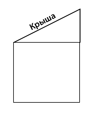

В доме есть небольшая комната (где-то 1,5м на 1,5м). Находиться она на самом верху здания, поэтому потолок не ровный, а под углом (на рис.)
Желательно ли форму комнаты сделать прямоугольной? И если да, то из чего мастерить потолочное перекрытие это?

на мой взгляд скошенный потолок - это только плюс.
Хорошо известно, что стены в студийных помещениях скашивают, чтобы избежать параллельности. С потолком это получается сделать крайне редко, поэтому у вас уникальная, в хорошем смысле, ситуация :)
