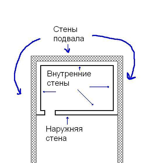

Сообщение Сергей_Мы » Чт фев 26, 2009 2:50 pm
Спасибо за совет.
Вот на картинке представлен план реализации.
Стены подвала - бетонные и кирпичные.
Стена внутренняя - каркас с изоляцией + поглощение
Стена наружняя - лицевая часть перегородки, отделяющей репетиционную комнату.
В пространстве между стеной подвала и внутренней стеной студии будет циркуляция воздуха для борьбы с влажностью.
Вопрос:
Когда я в каркас вставлю звукоизоляционный материал, то с внутренней стороны он обобьется ГВЛ(ГКЛ). А с другой стороны оставить материал или тоже оббить?
И по поводу герметичности стыков - это легко решается забив материал по типу кирпичной кладки.

Сообщение Александр Фадеев » Чт фев 26, 2009 3:33 pm
Облицовка стен предполагает наличие нескольких слоев листов ГВЛ(ГКЛ) с одной стороны, а перегородка – с двух.
Герметичность необходимо обеспечить в слоях облицовки(листы ГВЛ или ГКЛ), а не в слоях поглотителя(мне показалось, что Вы имеете в виду именно это). Поэтому листы облицовки шьют таким образом, чтобы их стыки разных слоев не совпадали. Швы примыкания стеновых облицовок и перегородок с поверхностью пола, потолка и между собой заделываются герметиком.
Кроме того, примыкания всех поверхностей желательно осуществить через упругую подложку, например ленту «Вибростек-М» при условии укладки в два слоя.
Также желательно сделать данное помещение неправильной формы – избежать параллельных поверхностей. Это снизит вероятность возникновения проблем с низкими частотами, которые обусловлены в первую очередь стоячими волнами в помещении.
