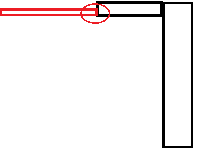

Пожалуйста, подскажите по такому вопросу.
Звукоизолирующие перегородки должны устанавливаться через прокладку и промазываться герметиком по стыку с другой стеной, чтобы стык был "виброакустически развязанным".
Если стык угловой, то его отделка не проблема, хотя там может быть отслоение шпатлёвки.
А как отделывать, шпатлевать стык перегородки на продолжении стены?
Жёстким его делать нельзя, но как сделать возможной поклейку обоев на финишной отделке?

Есть идея по линии стыка временно проложить проволоку. Потом прошпатлевать, и пока не засохло выдернуть проволоку так, чтобы появилась линия разрыва по шву. Потом зашкурить, проклеить по краям ленту (чтобы не пачкать края герметиком) и заполнить шов акриловым виброакустическим герметиком, либо просто акустогерметиком. Ленту убрать.
Как такая идея?

Обои клеить как обычно, главное, чтобы стык полотна не совпадал с этим стыком из Вибросила.
