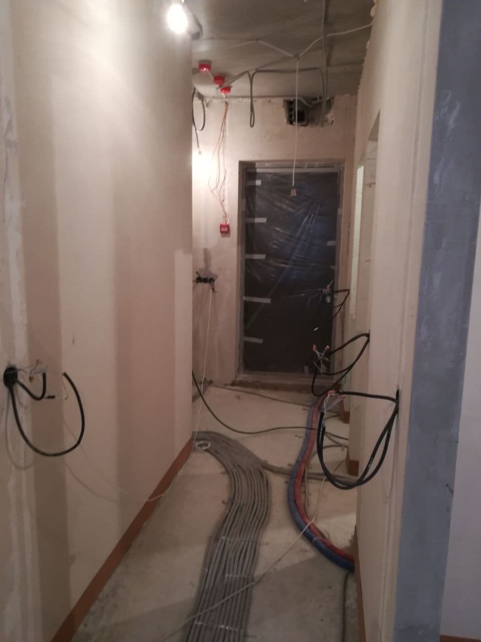

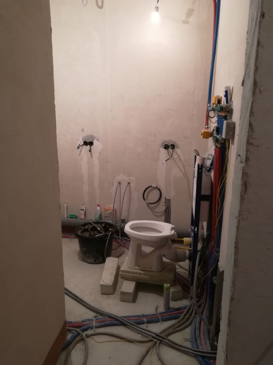

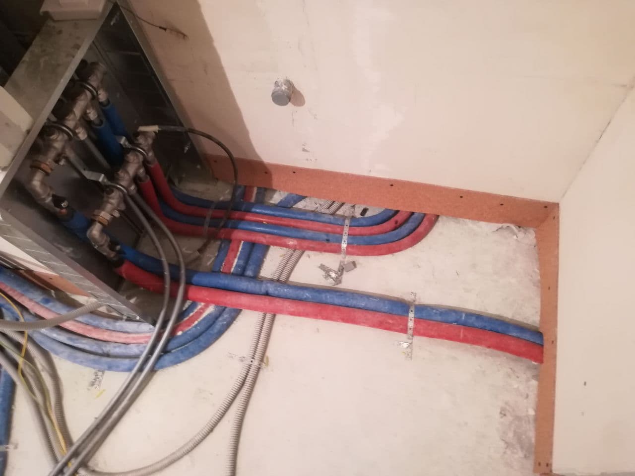

В квартире сделана разводка инженерных коммуникаций по полу с перехлестами (см. фото)
Подскажите, Как монтировать шуманет:
1.Поверх инженерных коммуникаций?
2.К коллекторному ящику отопления?
3.К металлу, двери на балкон шуко, в пол

Здравствуйте.
Инженерные коммуникации укладываются в слой выравнивающей стяжки, далее любой плавающий пол. Либо Шумопласт на толщину 2 см, а там где коммуникации, накрыть их 2 слоями Акуфлекс.
У ящика делать разрыв, Тем же Шуманетом, как деформационный шов.
См. ответ п.2
