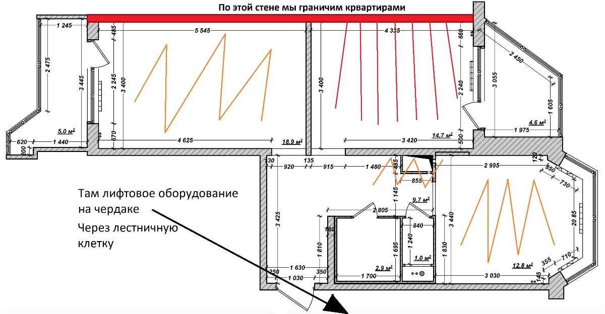

Прикрепляю план квартиры и источники звука.
Красная полоса, за ней трешка. Оттуда бывает беготня детей, звук приглушенный, голоса слышны слабо.
Оранжевая молния. Основной источник звука. Раскладывание мебели. Громкие голоса в большой комнате, на кухне слышу даже средний тон, думаю это еще и из-за вентиляции, наверняка её надо изолировать дополнительно.

Alex15, здравствуйте .
Примерно в такой квартире был , схожий структурный шум лифта , проблему нужно решать в источнике , по звукоизоляции дополнительной совершенно верно вы подметили . Думаю если решите по лифту вопрос , то можно думать дальше по звукоизоляции .
Все зависит от того сколько стоят и вас квартиры , думаю не дешево . Переехал в другую квартиру могут быть другие проблемы, по той же самой звукоизоляции , этапы современного строительства далеки от акустического комфорта .
Тут на форуме обращался человек , задавал вопросы , потом сделал звукоизоляцию пола в панельном , стяжка по мин.вате . Оставил отзыв и поделился результатом . Тоже ему было это не легко морально . Должны были читать? Если изучали форум , будут ответы для вас там же .
Где красная линия, я бы сделал ЗИПС III Ультра .

Если я правильно понимаю, то в комнатах у вас только одна ненесущая звонкая перегородка между комнатами.
На вашем месте я бы сначала пытался разобраться с лифтом или привыкнуть к его шумам, поскольку от этих проблем не избавиться звукоизоляцией.
А уже потом от соседей звукоизолировал ненесущую перегородку в комнатах и делал плавающую стяжку, поскольку это достаточно дорого, а если лифт все равно будет раздражать, то деньги на ветер.
По поводу слышимости в панельках современных. Я живу в панельном доме ЛСР от 2014 года постройки, тоже на 17 последнем этаже. И я вообще не слышу лифта никак и даже в кухне, ванной и туалете, которые граничат с лифтовым холлом. Лифт слышно только, если выйти из квартиры. И по поводу перегородок. Ненесущие легкие перегородки есть только в санузле и одной стены кухни. В комнатах все несущие стены. Впрочем стяжка тоже 2,5-3см.
Из минусов - высота от плиты перекрытия до потолка всего лишь 264см. Со стяжкой плавающей не больше 255см получается.
Из плюсов - межэтажные перекрытия 16см полнотелые, получше 14см.
Да, одна, это пенобетон, она явно "играет" и переизлучает звуки, но считается несущей, но какой системы для неё хватит? Где-то слышал что их нет смысла изолировать с обеих сторон, так ли это? Её тоже необходимо изолировать + стены от трешки через стену, как писал предыдущий человек.

Сообщение Dess » Сб сен 12, 2020 9:38 pm
Alex15 писал(а):
До сих пор неясно, какие можно сделать полы. Наверно надо сразу вызывать человека из Acoustic Group.
Я делал полы 2см К2 + 6см стяжки от Акустик Групп. Эффект 8-10дБ. С учетом того, что громкие звуки переизлучаются стенами, я лично не вижу смысла делать 4см минвату + 7см стяжку ради эффекта +2дБ.

Я бы на вашем месте долбал лифтовиков, пока не сделают максимально хорошо. А потом пытался смириться с оставшимися звуками (если все равно будет слышно).
Перегородку из газобетона нужно либо звукоизолировать с 2 сторон, либо сносить и строить каркасную. Про то, что газобетон может быть несущей стеной не слышал, это звучит как фантастика. При этом без звукоизоляции этой стены особого смысла звукоизолировать пол нет, поскольку эффект будет низок.
Я думал над этим. Но как оказалось, ВСЕ стены в квартире несущие, не подлежат сносу и никаким бти это не разрешить.
Это действительно какой-то пенобетон, 11-13 см, литая, стена очень звонкая и легко поддается перфоратору. По свойствам она буквально крошится если её начать ковырять. Есть знакомый, который живет точно в такой же серии дома, он хотел повесить на эту плиту турник... но у него ничего не получилось, он вылетел вместе с анкерами и кусками плиты, пришлось ремонтировать и закреплять насквозь!
