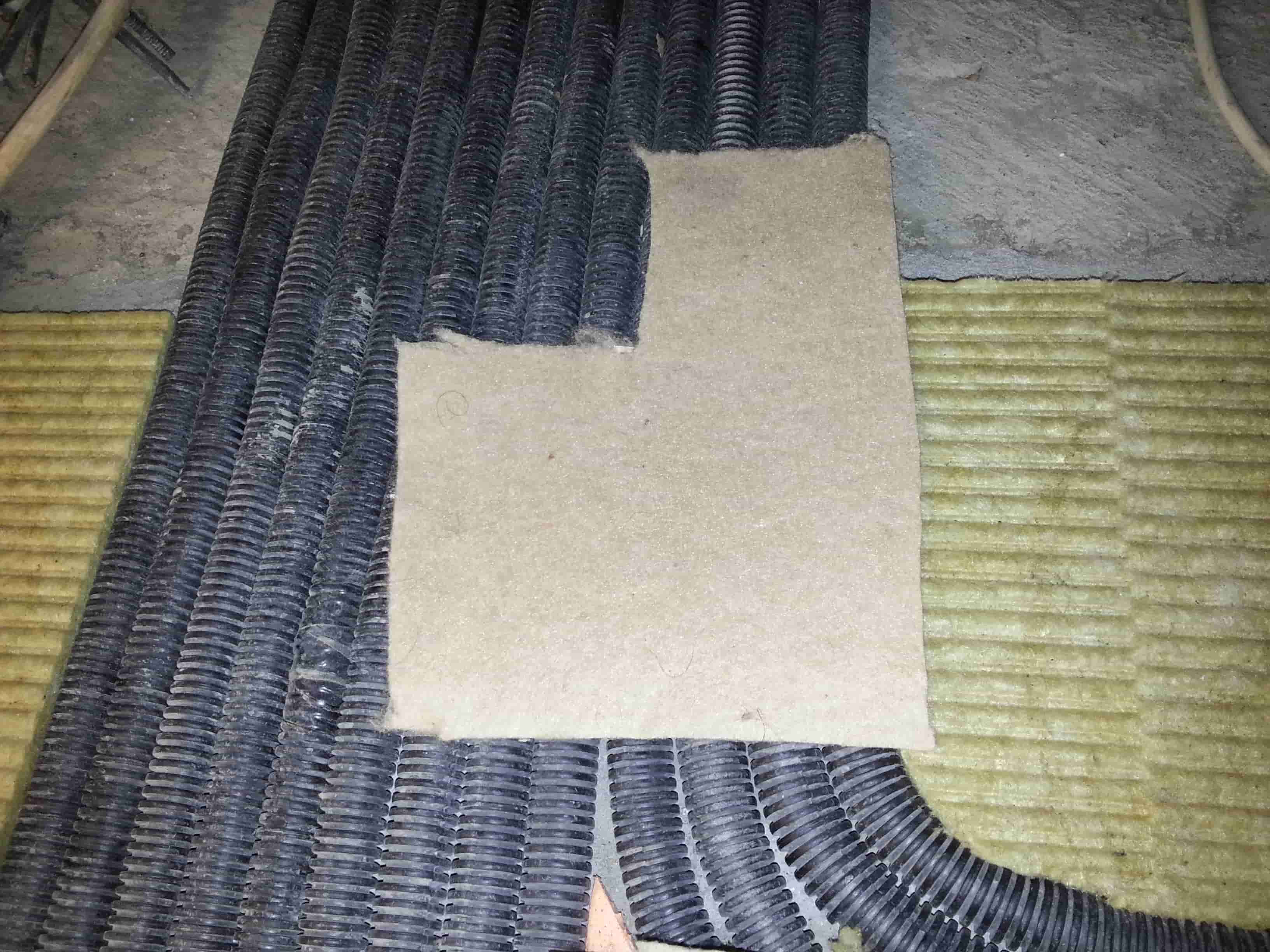

Здравствуйте!
На полу разложена электрика в гофре и трубы отопления, проходящие между плитами Шумостопа. Где-то идёт по одной-две гофры, а где-то по два десятка, как например у электрощита в коридоре. Сверху будет армированная стяжка 5см в среднем. Второй слой минваты класть не хотелось бы. Возможно ли приклеить сверху на гофру полоски Акуфлекс? Один или пару слоёв. Он у меня есть в наличии, а ваты нет. Сильно ли скажется на шумоизоляции в отрицательную сторону такое решение, если сравнивать с такой же однослойной но цельной раскладкой ваты, где вообще нет гофры?

сск, здравствуйте.
Для заявленного эффекта рекомендуется стяжка 60 мм марки М300.
В Вашем случае ничего другого не остается как постелить Акуфлекс в 3 слоя, с нахлестом на Шумостоп не менее 10 см с обеих сторон от гофр.
Это скажется отрицательно на звукоизоляции, спрогнозировать сложно, однако такое решение допускается.

Андрей Юренко, хочу уточнить, зачем делать нахлёст по 10см с каждой стороны, если важно прикрыть именно жёсткую гофру?
По альбомам технических решений в "стандартном" варианте стелится один слой акуфлекса под стяжку, может для укрытия гофры будет достаточно двух слоёв?

Спасибо за ответ! 3 слоя, наверное для того, чтобы сохранить показатели по АКУСТИЧЕСКОМУ шуму. Нахлёст с таким запасом, видимо, чтобы раствор при заливке не продавил щель между Акуфлексом и ватой и не достал до плиты перекрытия. Правильно мыслю?
А как интерпретировать параметр для Акуфлекса - "Динамическая жесткость при нагр. 2кПа: 65МН/м3", применительно к параметру Шумостопа - "Прочность на сжатие при 10 % деформации, кПа" ? Насколько просядет вата понятно, а на сколько просядет Акуфлекс в три слоя при той же нагрузке?

3 слоя Акуфлекса для того, чтобы было упругое разделение со стяжкой. К воздушному шуму напрямую это не относится. Про нахлест - верно думаете.
Сравнить что продавится сильнее сложно, да и не особо нужно - трещин в этих местах быть не должно.

Тогда, действительно непонятно, как заметил человек выше, почему под стяжку достаточно одного слоя Акуфлекса, а гофру прикрывать нужно аж тремя?

Всё просто, на гофру давит огромная масса, и чем более толстый будет материал, тем выше упругость и шансов раздавить гофру будет значительно меньше.
Можете использовать 2 слоя, меньше не рекомендую.
