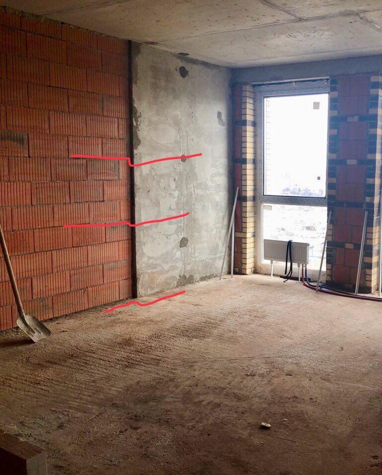

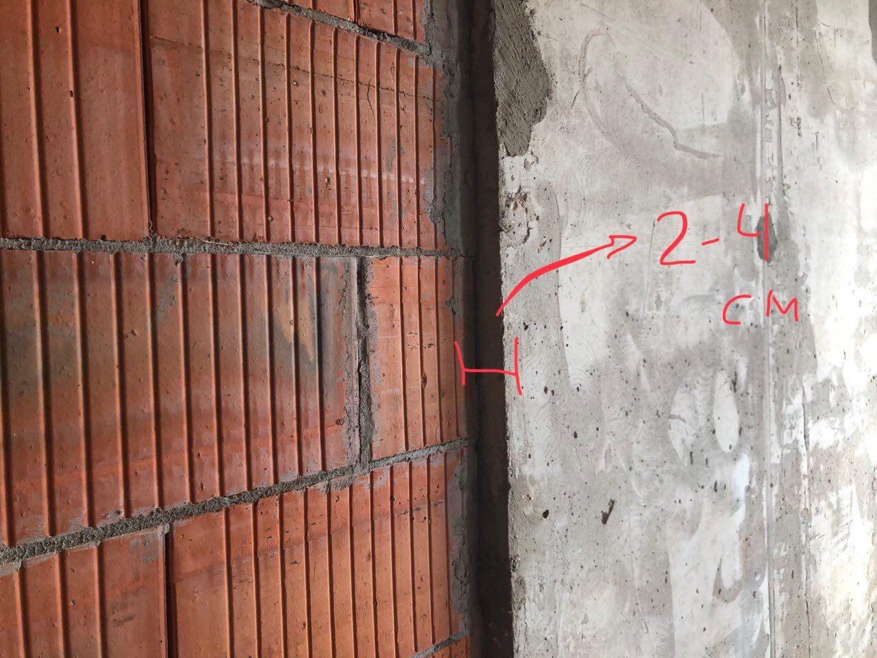

Межквартирная стена состоит из двух участков: кирпичная кладка и кусок монолита. Участки в разных плоскостях: монолитный участок выступает на 2-4 см.
Подскажите, есть ли смысл звукоизолировать кирпичный участок (ЗИПСом или Саундлайном) и при этом не изолировать бетонный? Цель - выровнять плоскость стены и получить при этом достаточную звукоизоляцию.
Или без изоляции монолитного участка это бессмысленно с т.з. шумопроводимости всей стены?

Ситуация довольно распространенная:
1. Изолировать только кирпич можно, однако остаточные шумы, косвенно проходящие через бетон останутся. Вопрос в качестве бетона и интенсивности источника шума.
2. Самое тонкое решение, которое работает и за которое можно отвечать это система ЗИПС Вектор - 53 мм, т.е. неизбежно появится выступ. Саундлайн-дБ не является самодостаточным решением, он - часть каркасной облицовки.
3. В таких ситуациях, т.к. это межквартирная перегородка, мы обычно рекомендуем рассматривать облицовки с бОльшей эффективностью, например независимая каркасная облицовка толщиной 90 мм (каркас 50 мм, Шуманет-ЭКО, Саундлайн-дБ, Акулайн, Вибростек, Вибросил). Ею и выровнять всё в одну плоскость. Обязательно предварительно заштукатурьте стыки и трещины в кирпичной кладке.
