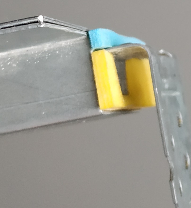

обратил внимание на странную конструкцию коннект-ПП:
1. или "ушко", которое прижимает силодин доллно быть короче или скоба металличесая должна быть уже.
2. в текущем варианте щапас всего около 5 мм и прр нагрузки подвеса предполагаю, сто метал упрется в металл...сначала через силодин....но наверняка потом прорвет..
короче, в текущем виде подвес не доожен работать...что не так в моих рассуждениях?

даже если предположить, что ушко загнуто без перекрытия с кроштейном полвеса...все равно там не более 1..2 мм и черкз силодин контакт обеспечен плотный прр нагружении...

Конструктив подвеса давно испытан на практике и не изменяетс.
Не переживайте, монтируйте.

Андрей Юренко писал(а):Конструктив подвеса давно испытан на практике и не изменяетс.
уже смонтировал.
довод ваш может не учитывать проблем качества при производстве :) не убедили

Повторюсь, это совершенно типовая конструкция, при базовой нагрузке не более 15 кг на подвес никаких проблем не возникает.
