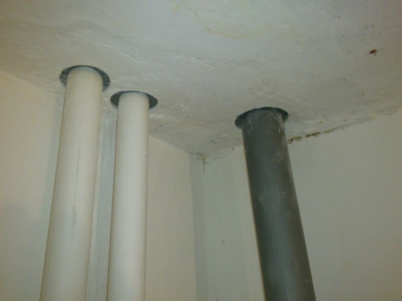

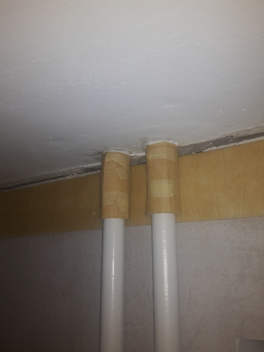

Делаю одноуровневый звукоизоляционный потолок: по периметру на стенах ПН-профиль, затем на прямых виброподвесах креплю потолочные профили, затем из ПН-профиля вынимаю дюбели.
Подскажите, пожалуйста, а как сконструировать каркас потолка вокруг стояков вот в таком месте, чтобы не нарушилась звукоизоляция?

Характер шума обычный бытовой, в основном ходьба по потолку.
Сосед у себя лаги прикрепил к перекрытию. Причем так постарался, что в нескольких местах пробил дырки у меня в потолке.
Ну и конечно стояк канализационный шумит.
Но суть не в этом.
Я уже решил сделать звукоизоляционный потолок по "правильной" технологии.
Вопрос только в этих стояках.
Как обойти эти стояки? Ведь за стояками не будет никакого каркаса, туда каркас наверно не получится завести.
Значит за стояками не к чему будет крепить облицовку.
Если оставлять там дыру - то вся звукоизоляция пойдет насмарку.
Как сделать каркас и облицовку в углу за стояками?

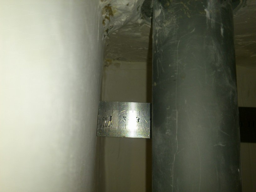

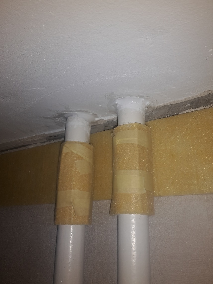

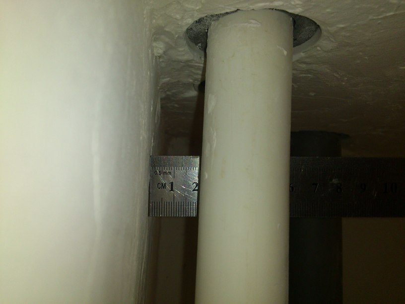

С одной стороны фото одного стока и с другой стороны второго , что бы было видно расстояние до стены. Немножко с обшивкой придётся повозиться конечно , их два и в одном углу.
Вообще вымеряется диаметр и центр отверстия , вырезается отверстие , после вырезается часть до стены по ширине отверстия , по прямой к стене , затем монтируется обшивка и вырезанные фрагменты. Нужно что бы было к чему крепить эти куски . Если не понятно , то фото , я на рисую как их сделать . Все делается .

Сообщение es-domak » Чт фев 06, 2020 3:51 pm
Yug_Master писал(а):С одной стороны фото одного стока и с другой стороны второго , что бы было видно расстояние до стены.
Сделал фото.
За стояком канализации вроде как места хватает, там 4 см.
Но ведь туда еще надо добавить 8 мм Вибростек на стену и 8 мм Вибростек на стояк, останется всего 24 мм (40 мм - 8 мм * 2).
То есть уже не хватает для направляющего профиля.

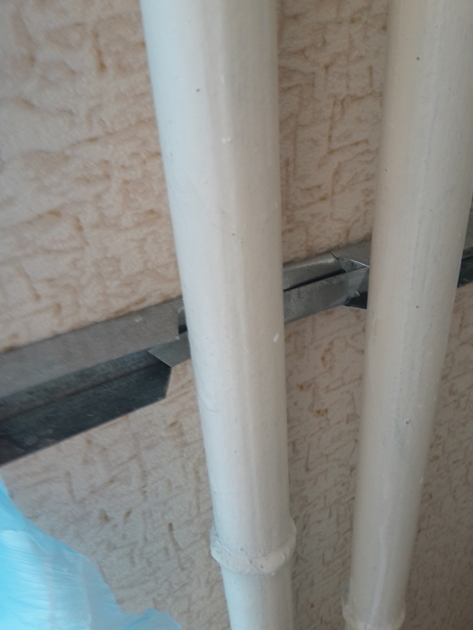

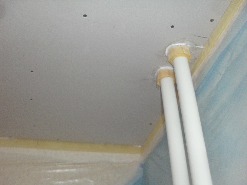

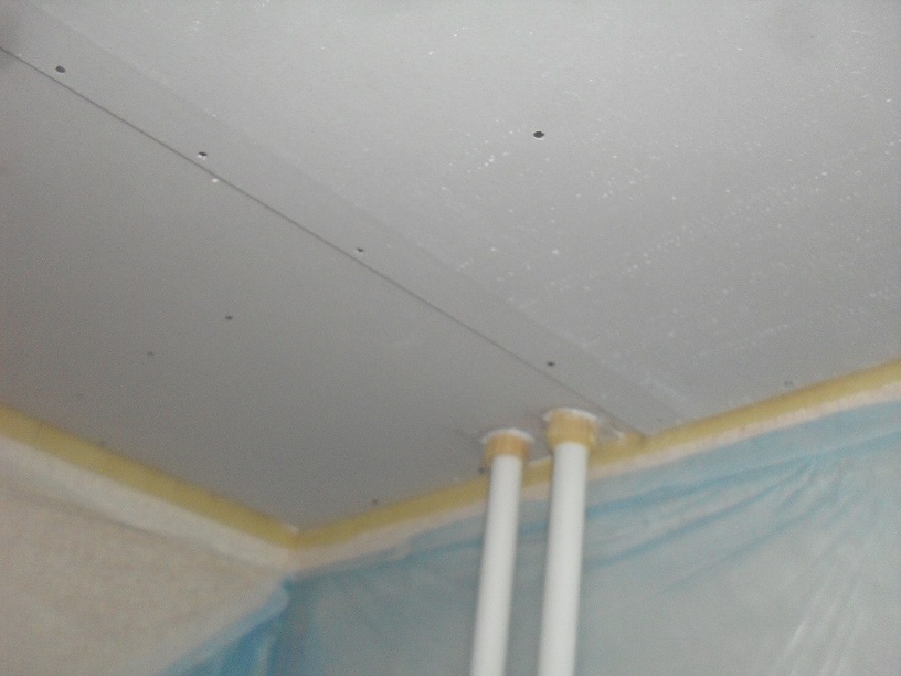

Профиль в месте прохождения труб подрезается и сгибается внутрь , вплоть до той части которая крепится к стене , важно его туда завести грамотно , не пытайтесь монтировать длинными или цельными профилями в этих участках . Разрывать тоже не стоить так как потом трудно будет закрепить фрагменты обшивки . Например справа канализация , заводим за стояк из двух труб , заводить нужно с низу , может в середине уже расстояние будет больше , нужно просунуть часть которая не согнутая профиля , она должна на см10 выступать за трубы , для стыковки профиль в профиль . Вибростек уже наклеен и на стены и на трубы соответственно . Для новичка лучше если на стены лента будет наклеена заранее и вибросил уже застынет , так вы не сдвинете ленту , уровень тоже уже должен быть отбит ,необходим малярный шнур для этого , метки делайте либо по лазерному или по гидроуровню если нет первого . Я наверное завтра фото лучше сделаю так понятней будет возможно . А пока набросал схему и несколько фото .
На схеме красным рез обшивки , на листе гвл, гкл , саунд лайн ДБ направление стрелки как его заводить , если позволяет расстояние то между стояками завести небольшой кусок профиля (ряд несущих ) он необходим для крепления фрагмента что возле канализации . Направление реза можно и развернуть , по месту это совсем все по другому может , не факт что я все правильно рассмотрел по фото , как в реале есть . Не разобрать по фотографии и отверстия большие или нет, в месте прохождения труб, большие заделайте максимально твердым материалом - цпс , если нет то заделайте герметиком .
За двумя стояками маленькие фрагменты просто клеить на вибросил , к профилю пн и к трубам в распор (трубы обернутые вибростеком ). Шурупом можно расколоть на еще меньшие куски .Фото прилагается .

Сообщение es-domak » Пт фев 07, 2020 10:55 am
Yug_Master, спасибо большое за помощь.
Yug_Master писал(а):Вибростек уже наклеен и на стены и на трубы соответственно . Для новичка лучше если на стены лента будет наклеена заранее и вибросил уже застынет , так вы не сдвинете ленту , уровень тоже уже должен быть отбит ,необходим малярный шнур для этого , метки делайте либо по лазерному или по гидроуровню если нет первого .
Уровень уже отмерян по лазерному уровню.
Вибростек наклеен.
Yug_Master писал(а):Не разобрать по фотографии и отверстия большие или нет, в месте прохождения труб, большие заделайте максимально твердым материалом - цпс , если нет то заделайте герметиком .
Отверстия уже заделаны.
Осталось только замазать вокруг труб герметиком.
Yug_Master писал(а):Профиль в месте прохождения труб подрезается и сгибается внутрь , вплоть до той части которая крепится к стене , важно его туда завести грамотно , не пытайтесь монтировать длинными или цельными профилями в этих участках . Разрывать тоже не стоить так как потом трудно будет закрепить фрагменты обшивки . Например справа канализация , заводим за стояк из двух труб , заводить нужно с низу , может в середине уже расстояние будет больше , нужно просунуть часть которая не согнутая профиля , она должна на см10 выступать за трубы , для стыковки профиль в профиль .

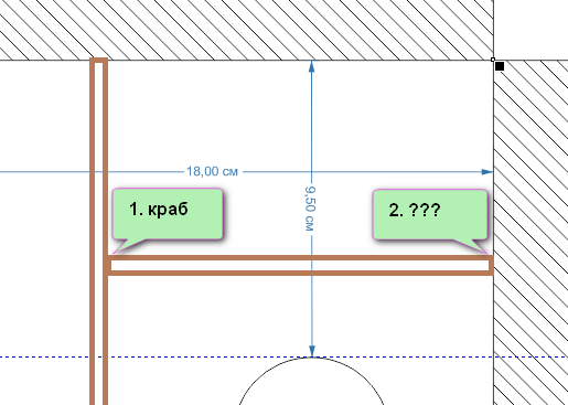

Если честно не совсем понял что надо делать с профилем.
Если сможете - выложите полалуйста фотки или схемы как это делать?

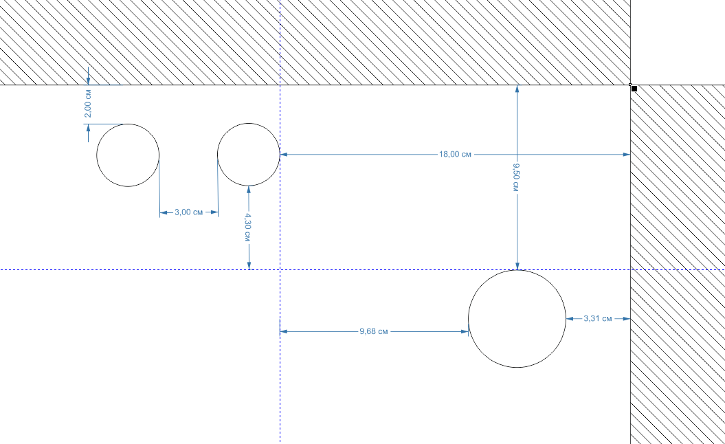

Yug_Master писал(а):не факт что я все правильно рассмотрел по фото , как в реале есть .

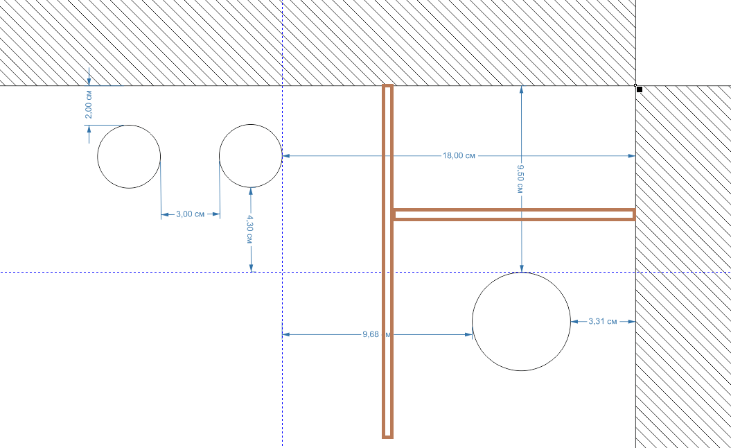

Вот я сделал схему с подробными размерами:
Yug_Master писал(а):... если позволяет расстояние то между стояками завести небольшой кусок профиля (ряд несущих ) он необходим для крепления фрагмента что возле канализации .
Боюсь что завести его за трубы все-такие не получится, слишком маленькие расстояния за трубами.

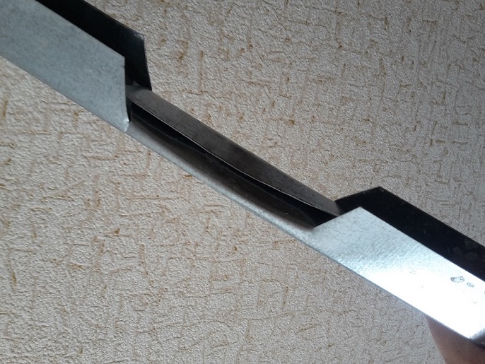

Можно сделать так профиль , суть вы поняли, по месту как удобней будет по монтажу . Одноуровневый потолок у вас почему ?Высоты жалко или еще как то технически не получается ?
Он будет не эффективен по структурному шуму .
Фото профиля , постараюсь не забыть завтра сделать .

А как и к чему крепить дополнительный профиль за стояком?
В месте стыка №1 там можно крабом, а в месте стыка со стеной чем крепить?

Сообщение Yug_Master » Сб фев 08, 2020 6:54 pm

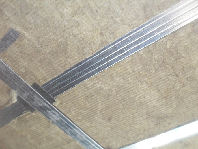

Фото профиля пн согнутого в месте прохождения труб . Изгиб сугубо индивидуально , смотреть по расстоянию ,для прохождения профиля .

Сообщение Yug_Master » Сб фев 08, 2020 7:03 pm
es-domak писал(а):А как и к чему крепить дополнительный профиль за стояком?
Можно крабом, если технически трудно закрепится с помощью шуруповерта ( не хватает расстояния ) ,можно накрутить пн профиль к пп до закрепления последнего в необходимом месте , фото приложил . Во втором пункте к пн профилю 28*27 , который закреплен уже к стене .

Yug_Master писал(а):Фото профиля пн согнутого в месте прохождения труб . Изгиб сугубо индивидуально , смотреть по расстоянию ,для прохождения профиля .
Спасибо, идею понял!
Но даже если у профиля согнуты края там где будут трубы, его же нужно как-то за трубы завести.
Как вам удалось завести этот профиль за трубы?
