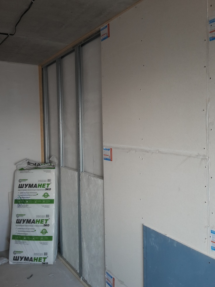

Сообщение Yug_Master » Сб ноя 23, 2019 7:02 pm

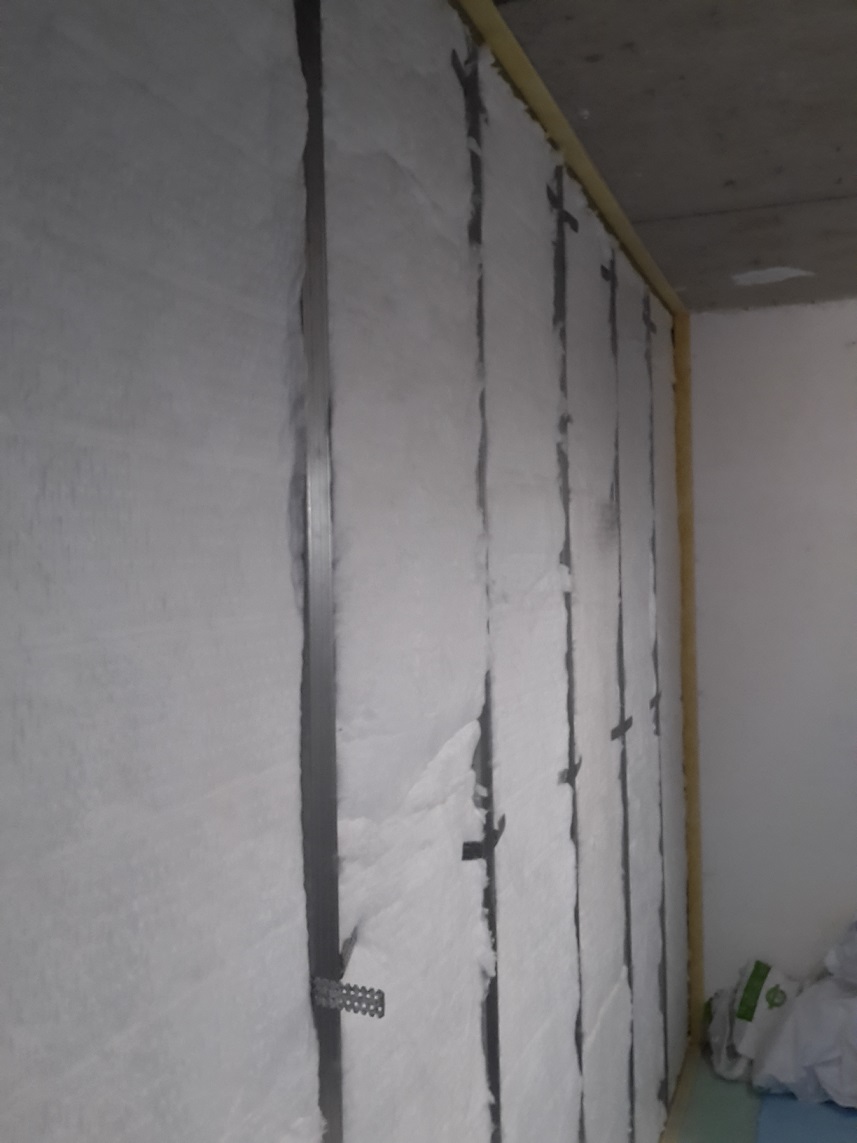

В данной теме буду выкладывать фото с объектов , описание проблем , фото монтажа , результат .

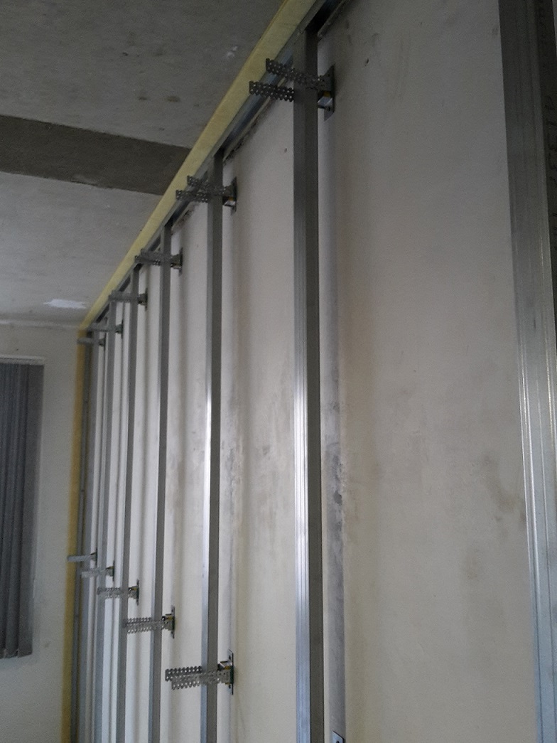

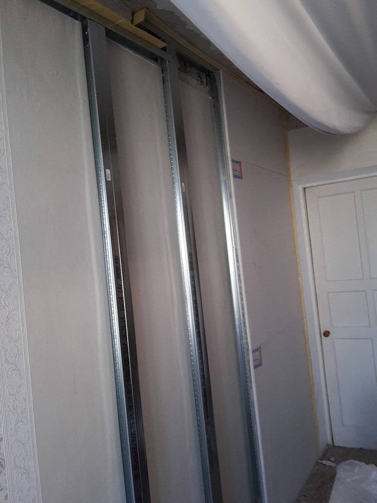

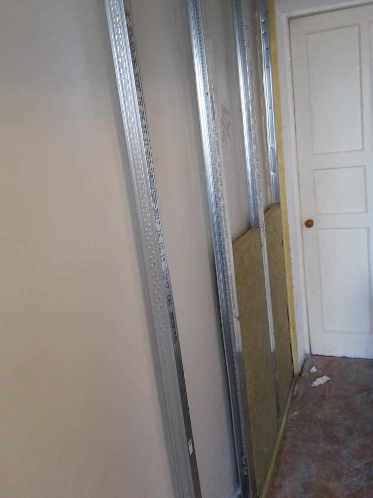

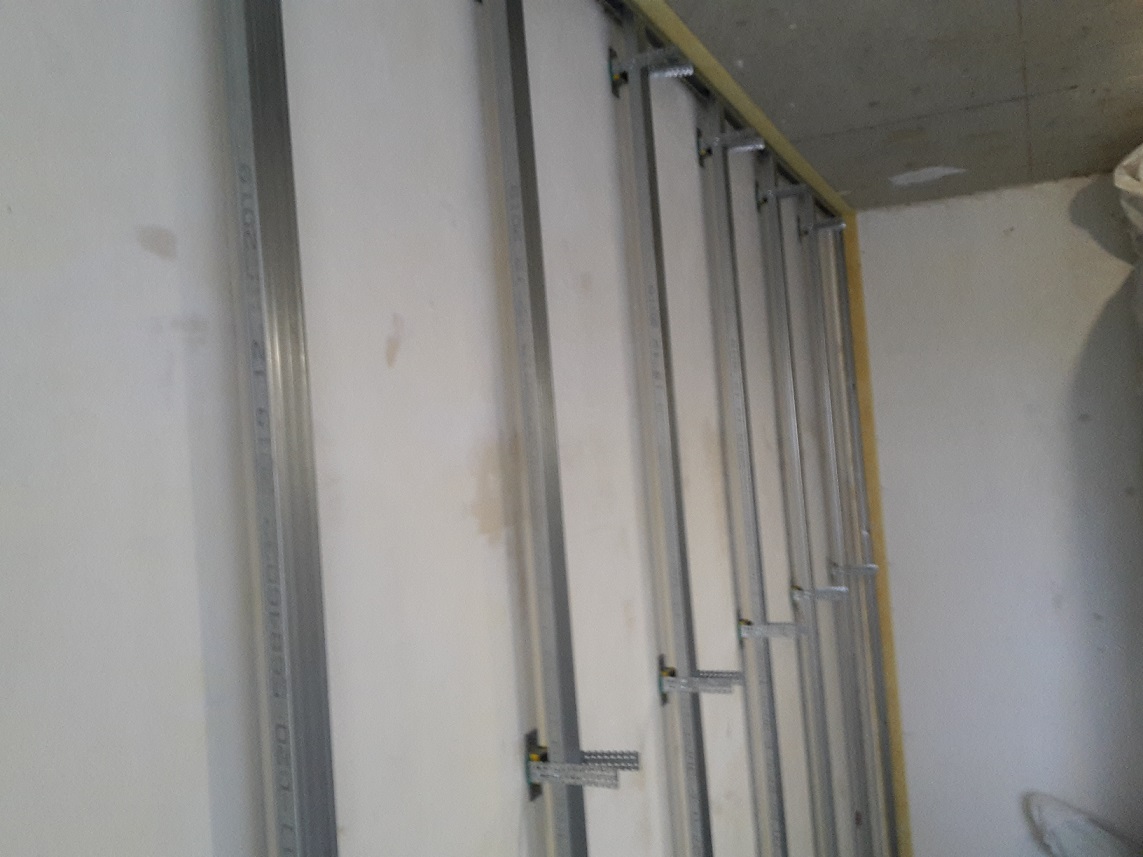

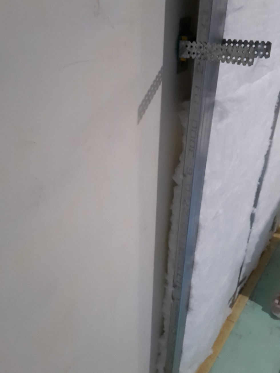

Облицовка на независимом каркасе 50мм.
Материал -профиль гипрок скручен спинка к спинке, Мин.вата шуманет эко ,обшивка триплекс САУНДЛАЙН-dB, Gyproc АКУ-Лайн, вибростек м100, вибросил.
Жалоба клиента - слышно через межквартирную стену как сосед разговаривает по телефону .

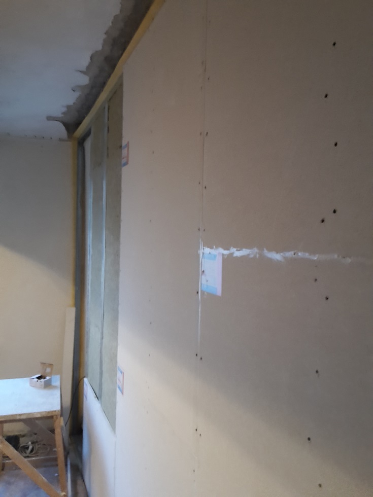

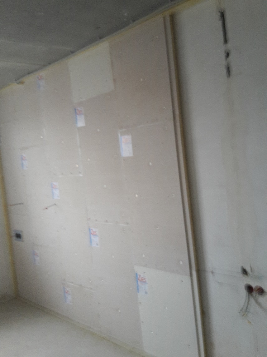

Сообщение Yug_Master » Сб ноя 23, 2019 7:16 pm

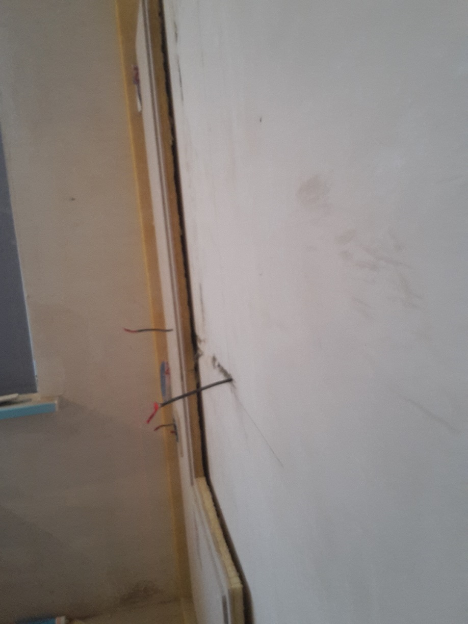

Стена 15 м2 , имелись три розетки , а так же это не комплексная ЗИ комната в комнате , так что пути передачи шума косвенным путем присутствуют . Технически мы проходим по допуску 1 розетка врезная на 5 м2 , но что то это не понравилось нашему Андрею Юренко , сделал из гвл короба для подразетников .

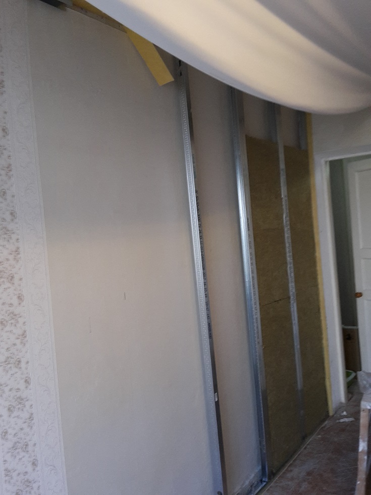

Сообщение Yug_Master » Пн дек 23, 2019 12:12 am

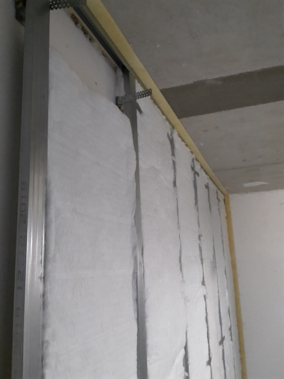

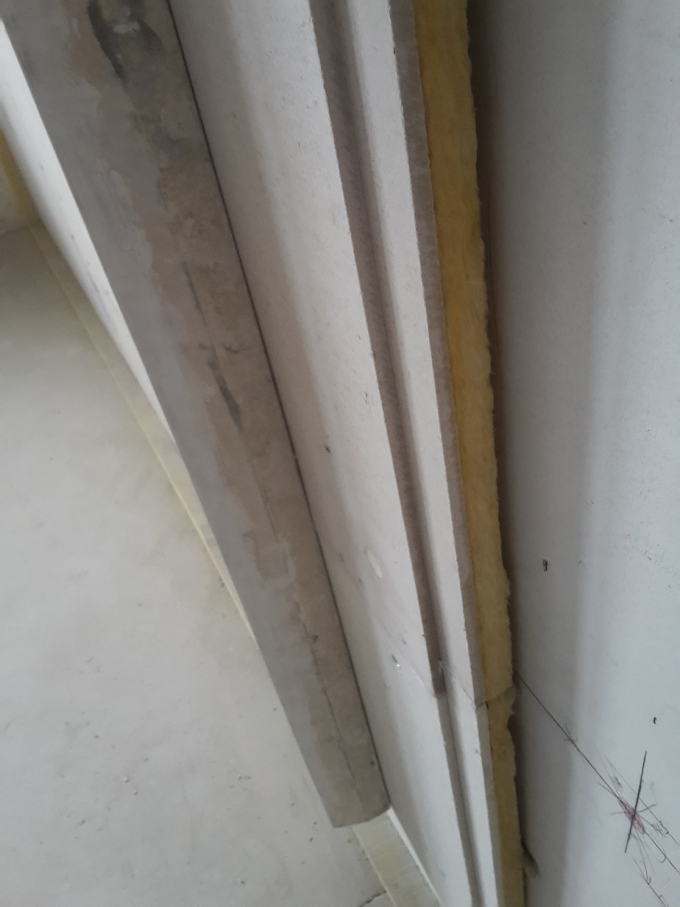

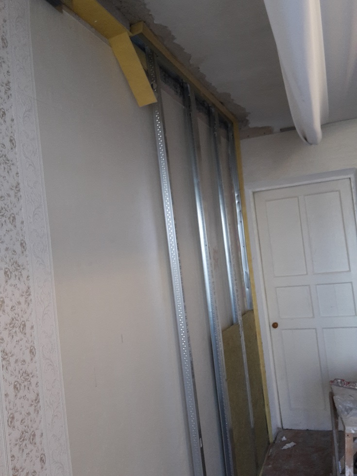

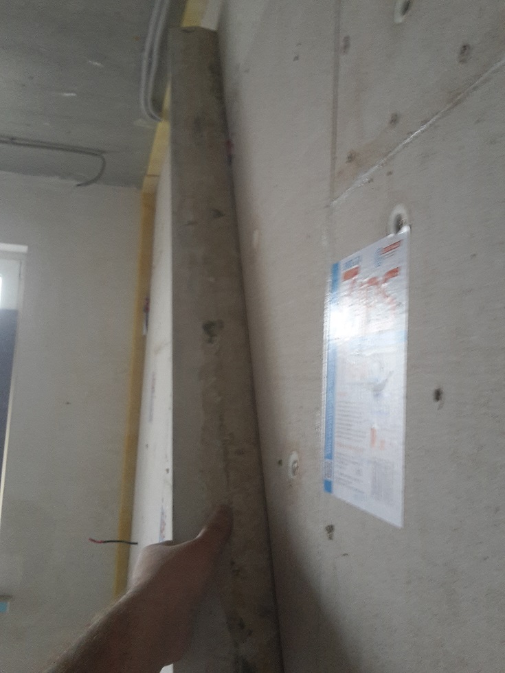

Вводные данные :
Старый фонд . тип стен кирпич по фасадным и несущим , межквартирные при простукивание пустота , состав возможно брус , гипс и что то не совсем понятное , крепится к ней нет технической возможности (использование виброподвесов).
Характер шума - воздушный . Слышно из-за межквартирной стены обычный разговор соседей .

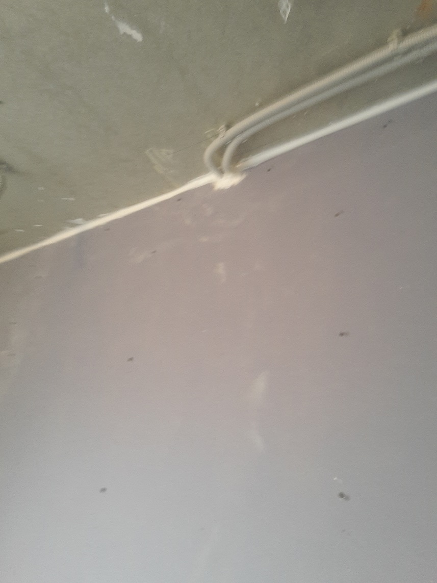

Решение по звукоизоляции подходило - независимый каркас.

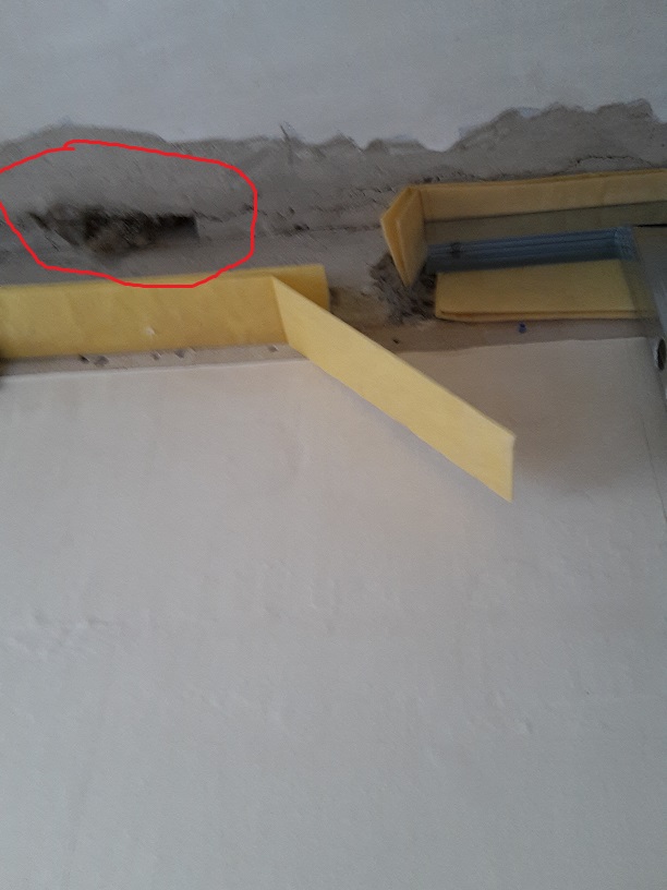

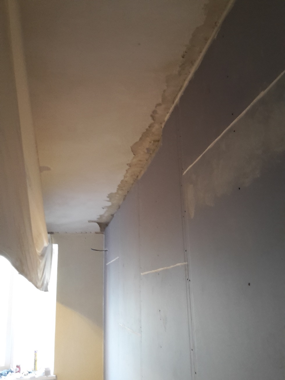

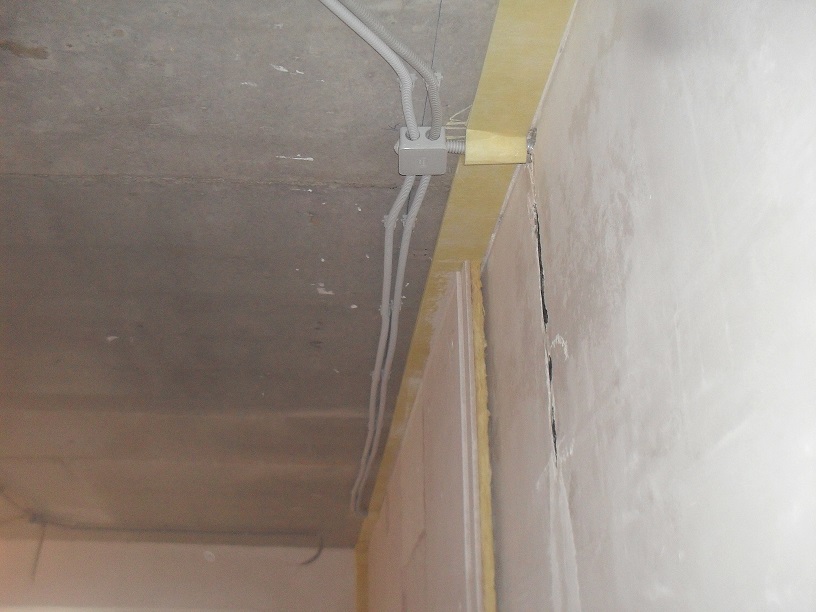

На объект приходилось выезжать два раза , первый - оценить технически возможность крепления и применения данной системы . Второй - после снятия натяжного потолка была балка на потолке , балка была часть демонтирована , при чем демонтирована очень плохо , все в кривь и вкось . Пришлось ее ,демонтированную часть ,выровнять , срезать до необходимой плоскости специалистам по демонтажу .
Было предложено зашить балку коробом ЗИ , что было бы правильно , самое верное решение и по звукоизоляции так и по технической части крепления . Но заказчик не захотел так как короб получался ниже уровня натяжного потолка .
Так же в потолке были дыры , их заделали ротбандом .
балка и срезанная часть
Yug_Master
Сообщения: 600
Re: Акустик Групп Краснодар.

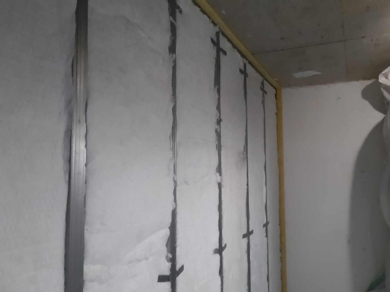

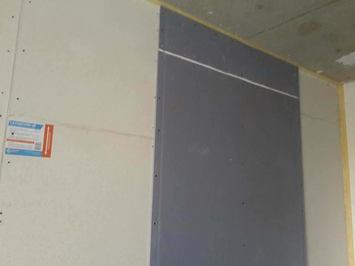

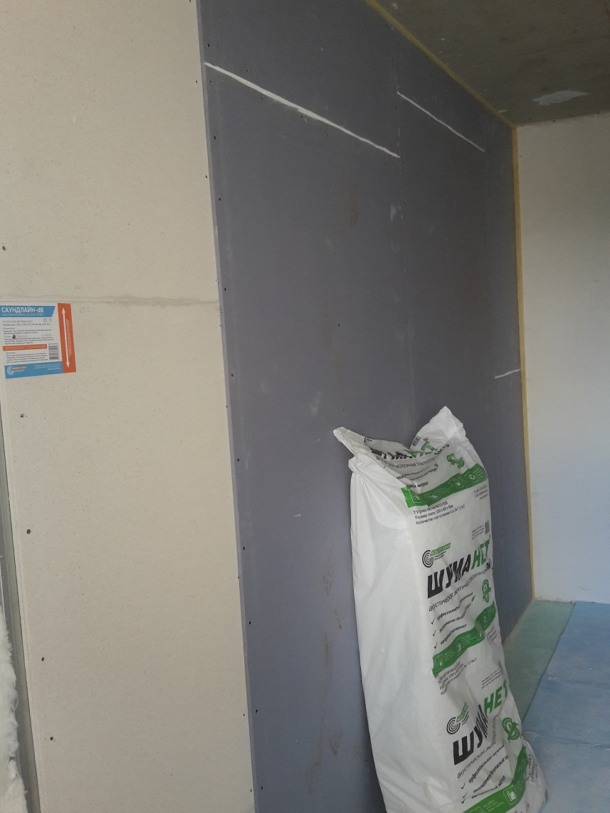

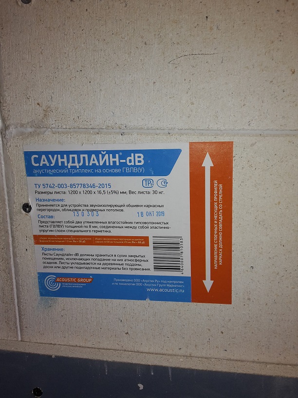

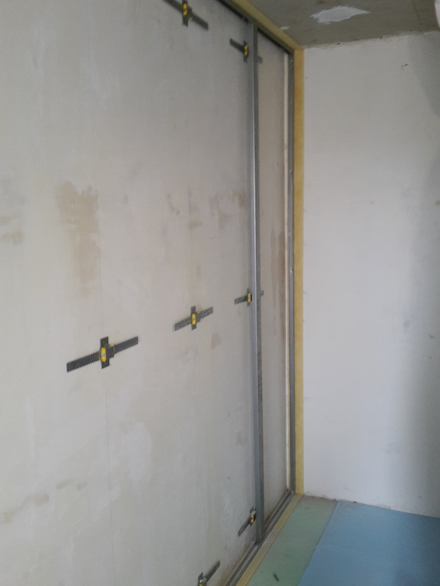

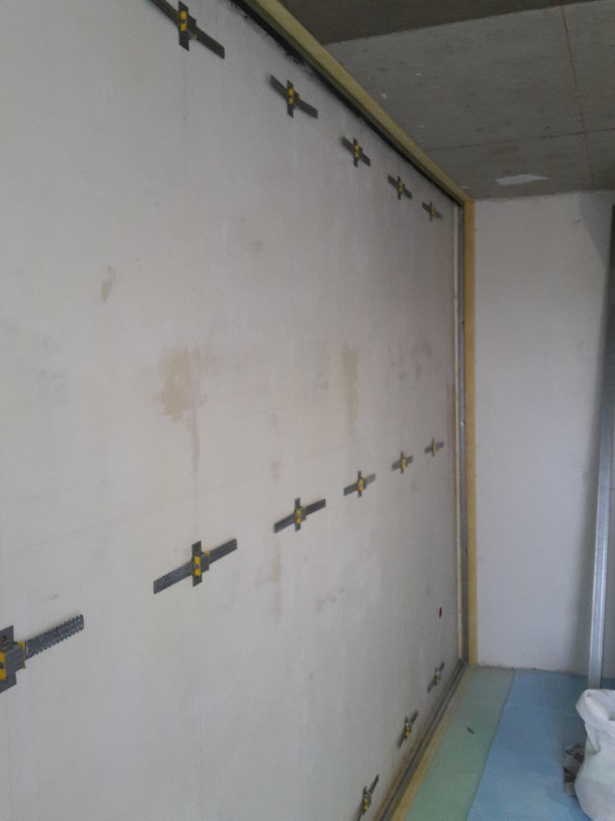

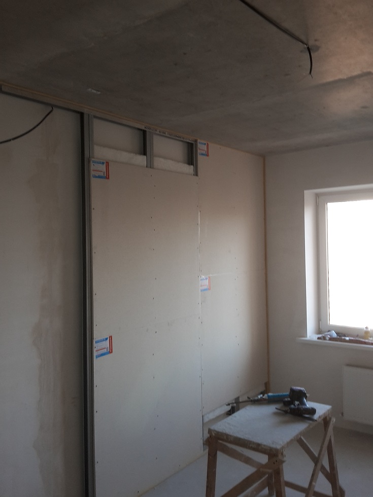

Сообщение Yug_Master » Пн дек 23, 2019 12:25 am

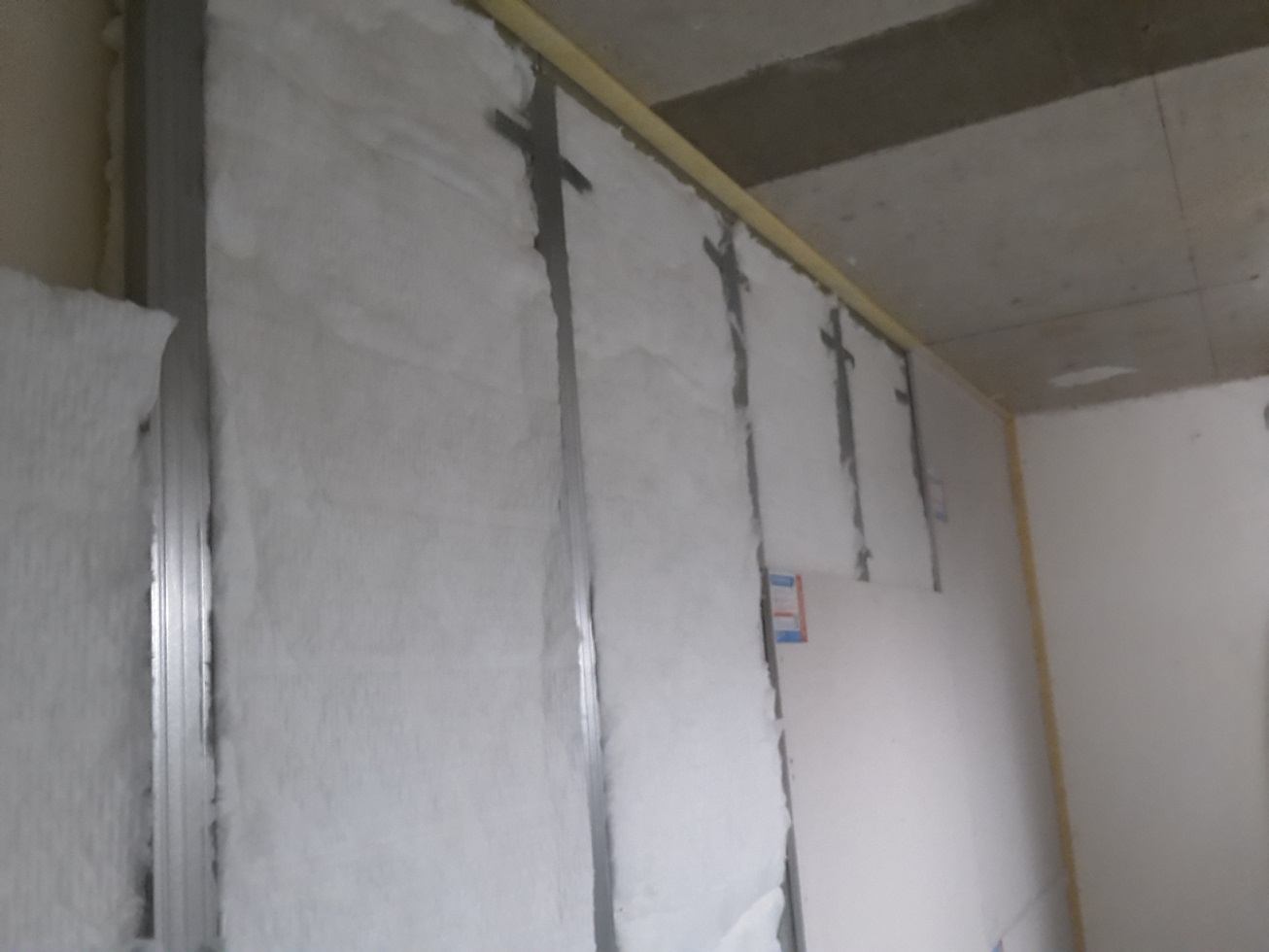

Паркет тоже был срезан под толщину облицовки, так как в дальнейшем собирались делать демонтаж и настил другого полового покрытия .Мин вата Шуманет БМ использовалась в качестве звукопоглощающего слоя . Облицовка - триплкес саунд лан и гипрок аку лайн .

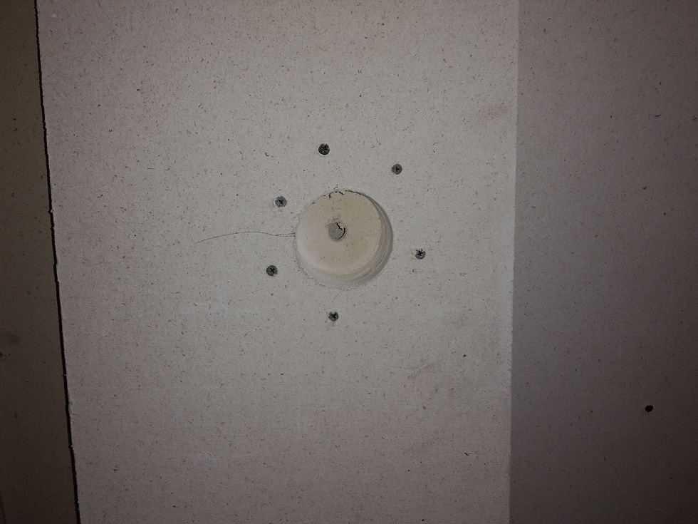

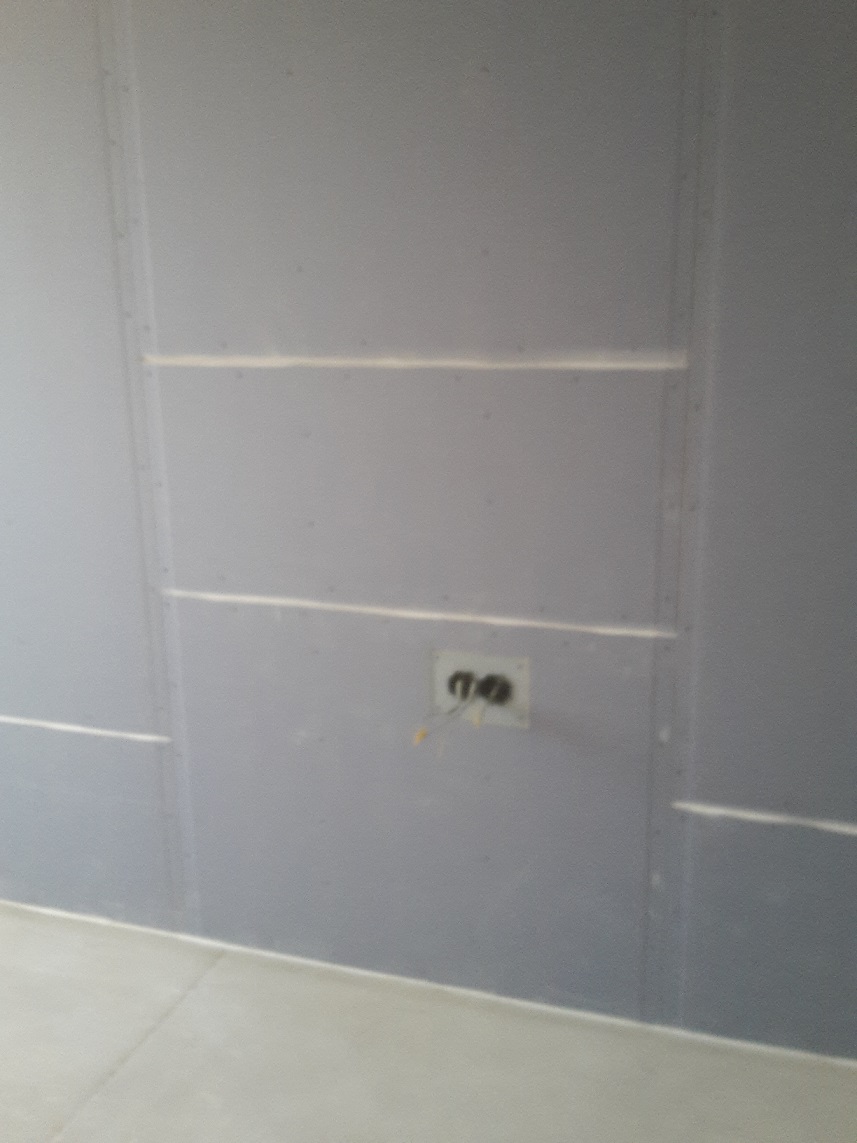

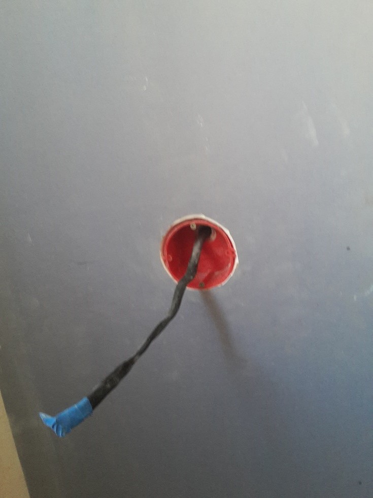

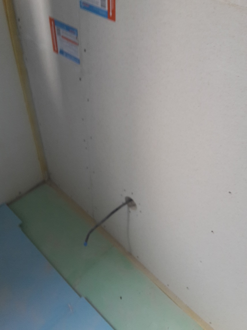

Сообщение Yug_Master » Пн дек 23, 2019 12:29 am

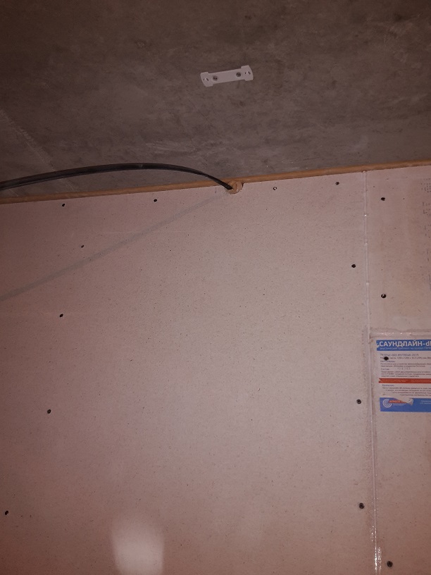

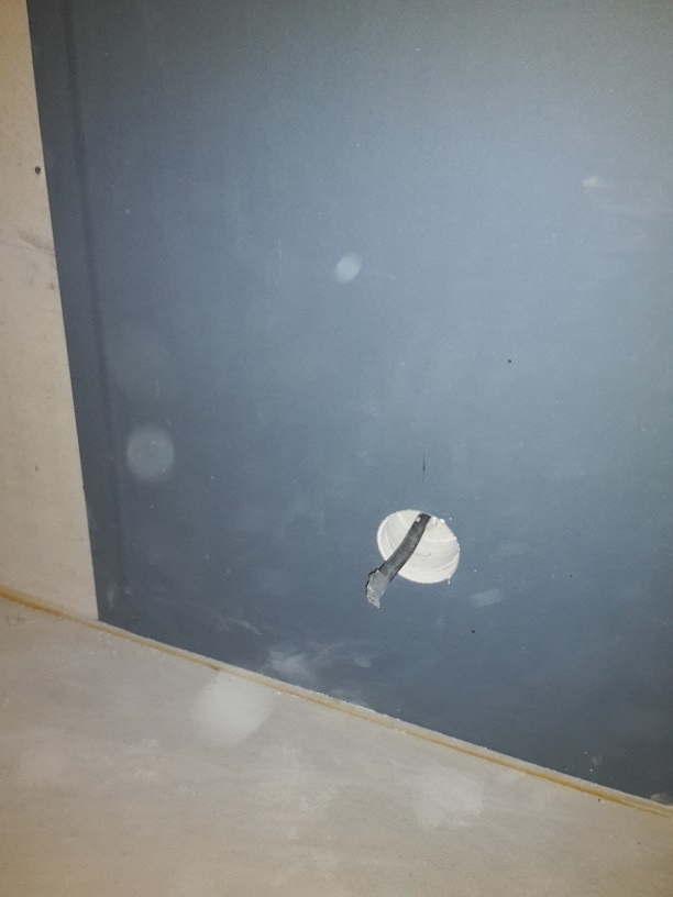

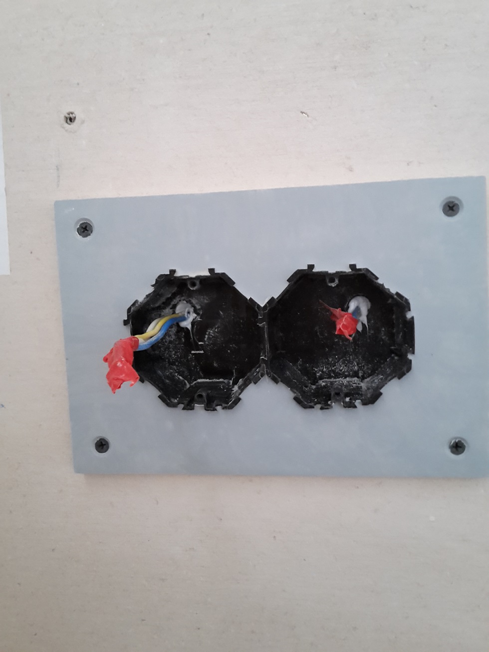

Имелись две розетки , герметичные короба из саунд лайна естественно .

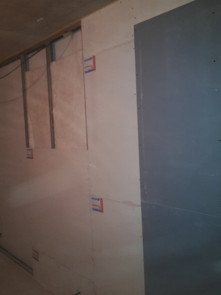

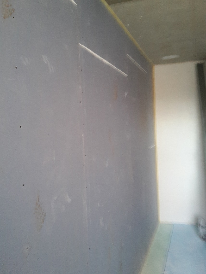

Сообщение Yug_Master » Пн дек 23, 2019 12:33 am

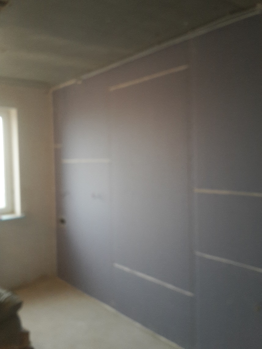

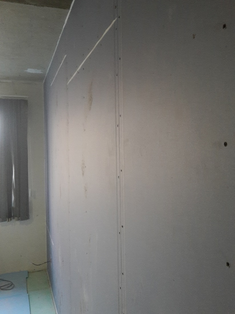

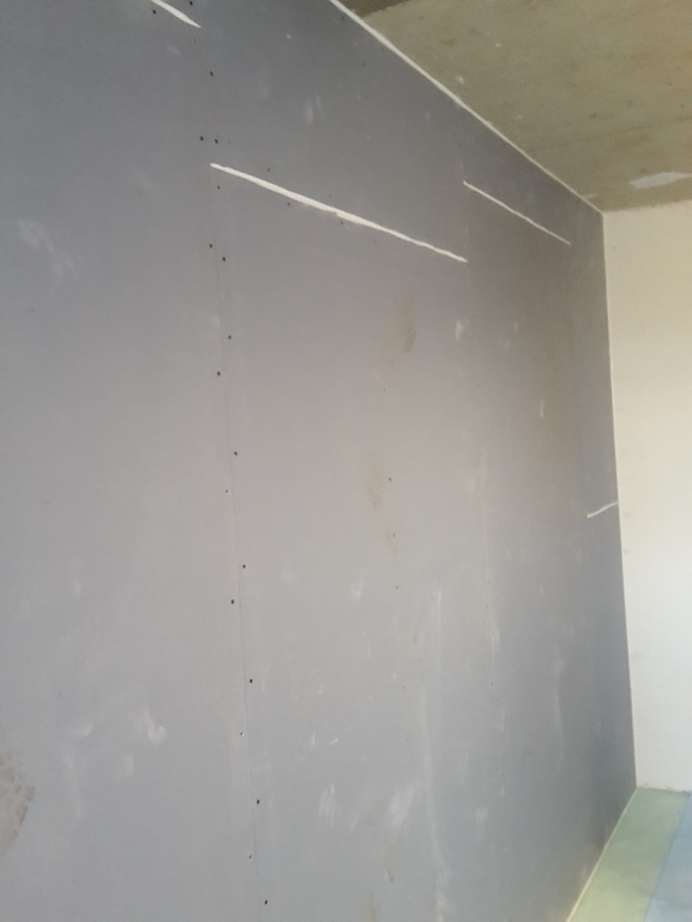

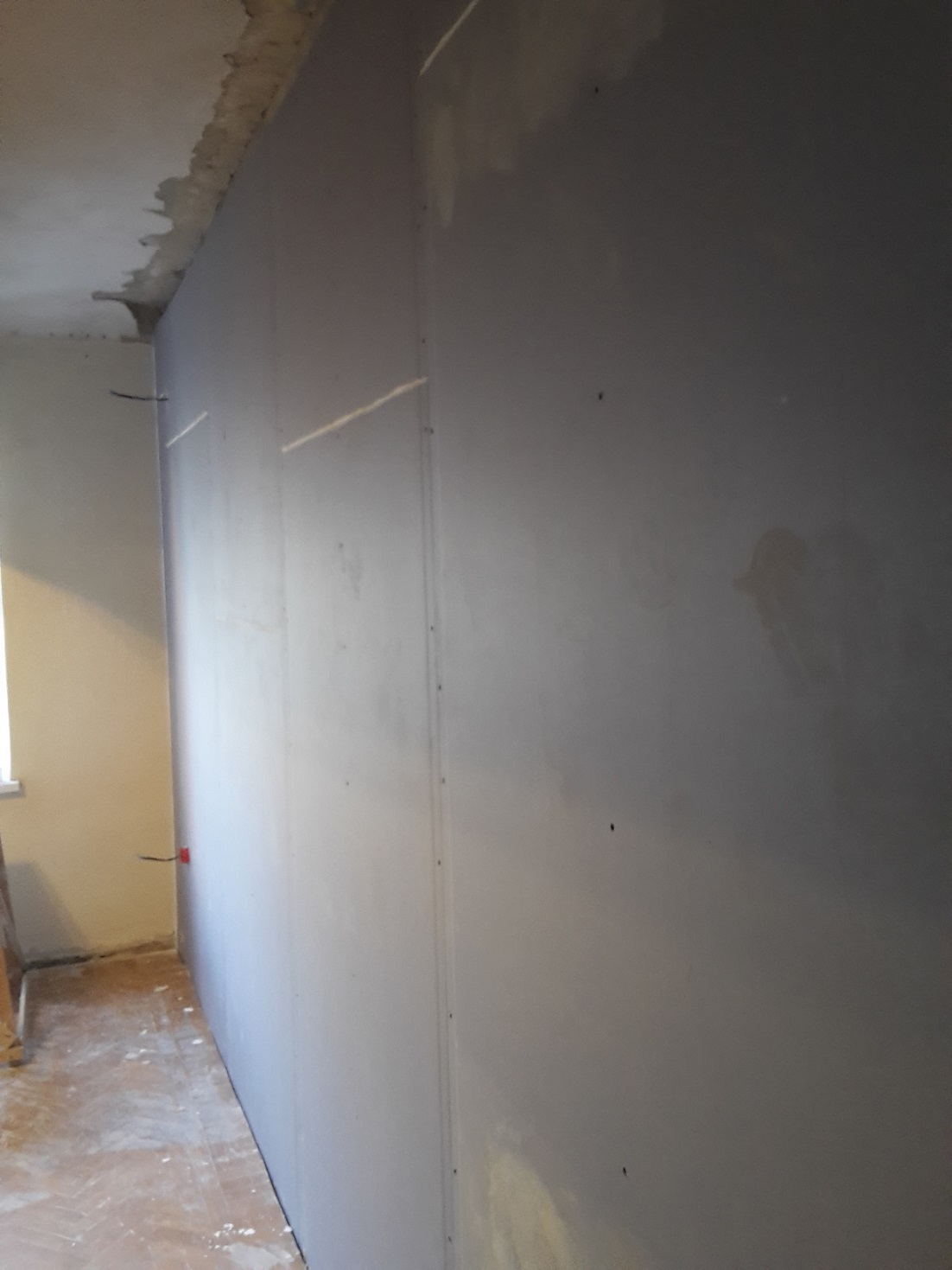

Законченная облицовка .
Yug_Master
Сообщения: 600
Сообщение Yug_Master » Пн дек 23, 2019 12:40 am
Результаты :" Только что просила соседей пошуметь телевизором ,говорят на полную громкость сделали . Не слышно ни когда к самой стене , ни рядом ." Из переписки WhatsApp . До - было слышно обычный разговор .

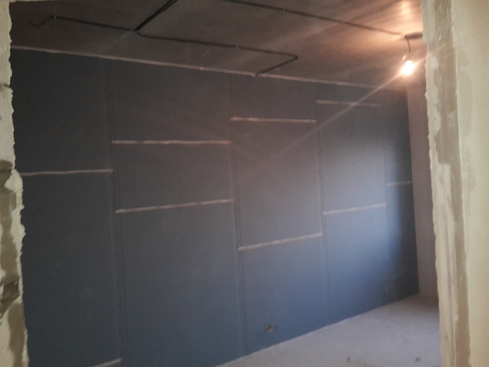

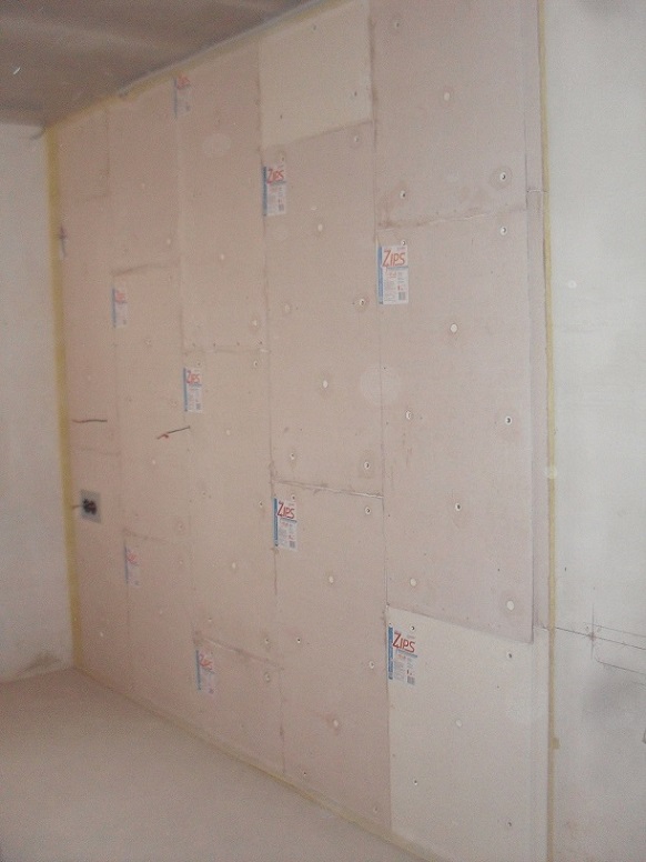

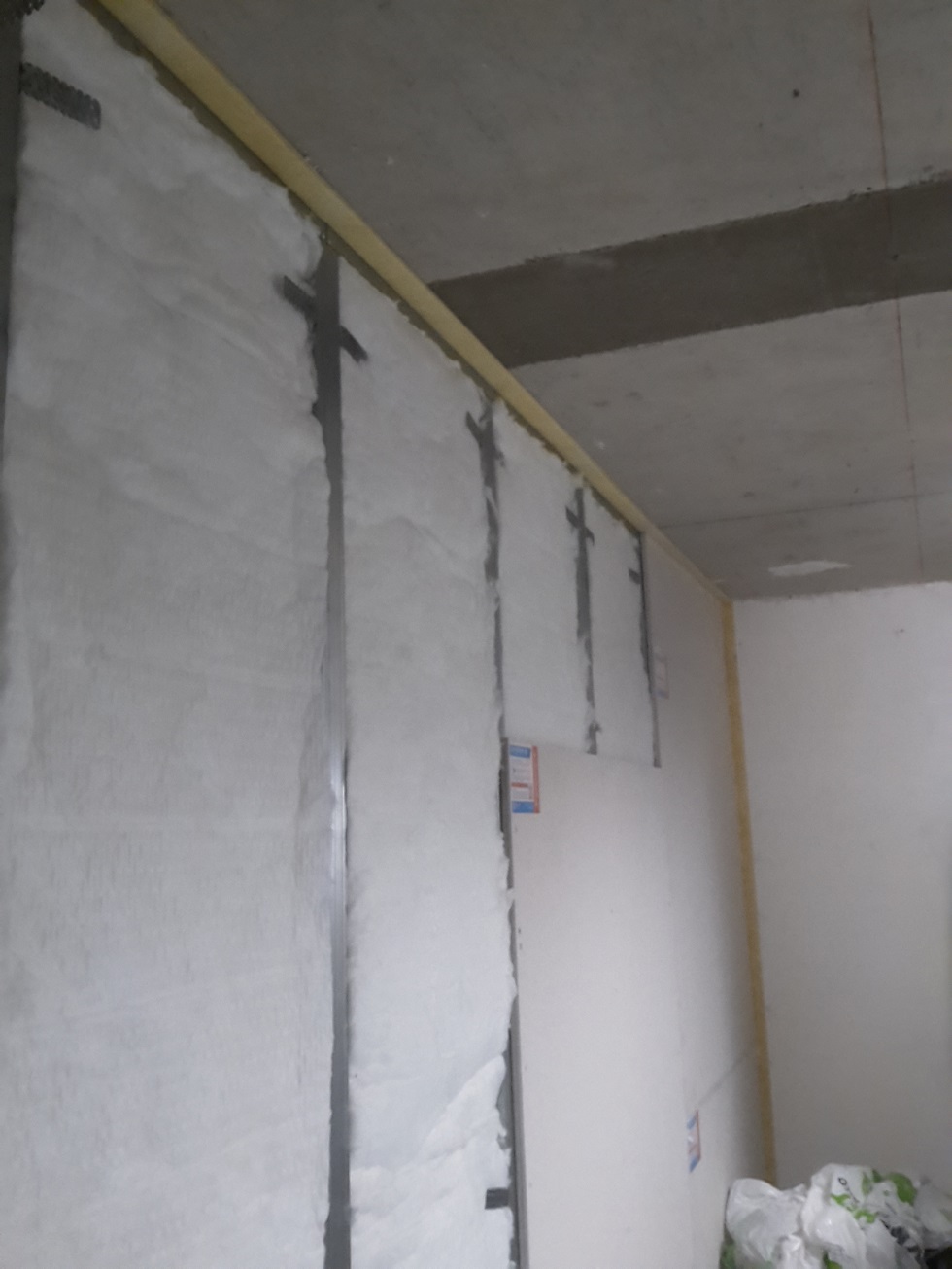

Сообщение Yug_Master » Ср фев 12, 2020 6:00 pm

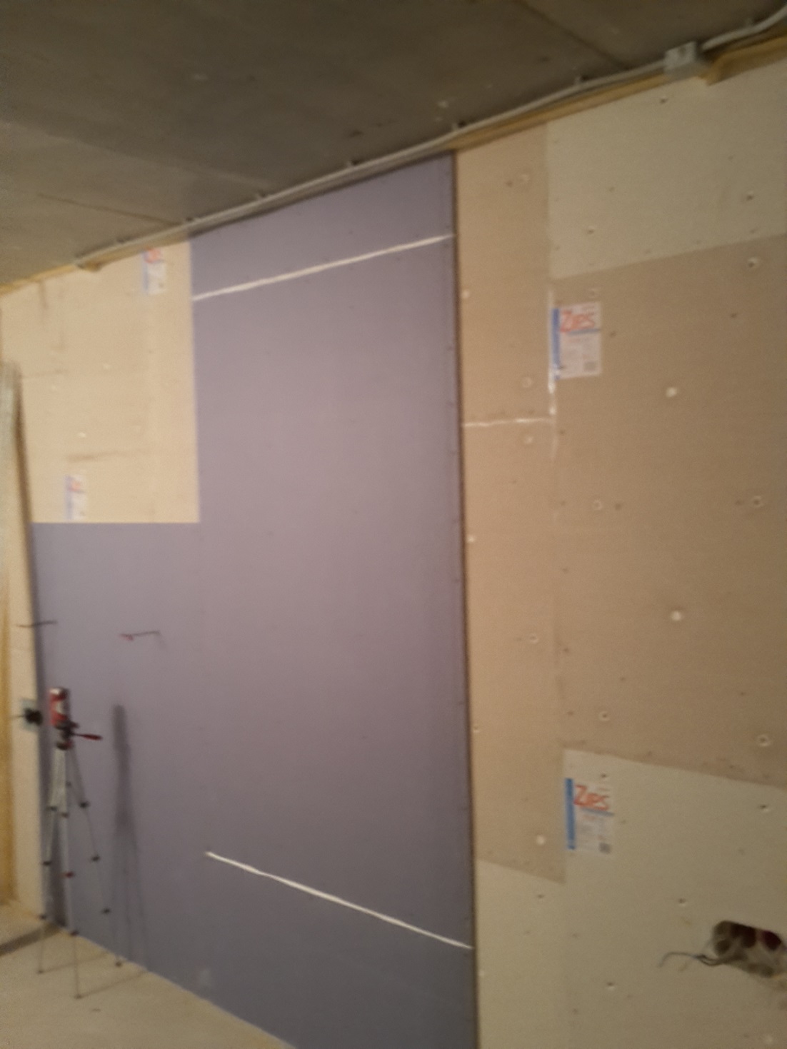

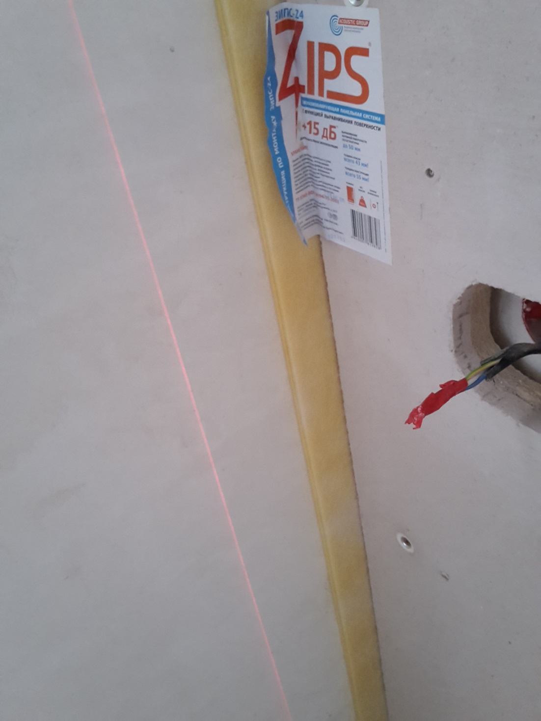

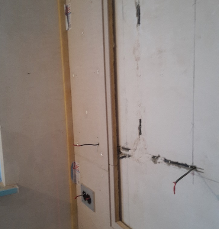

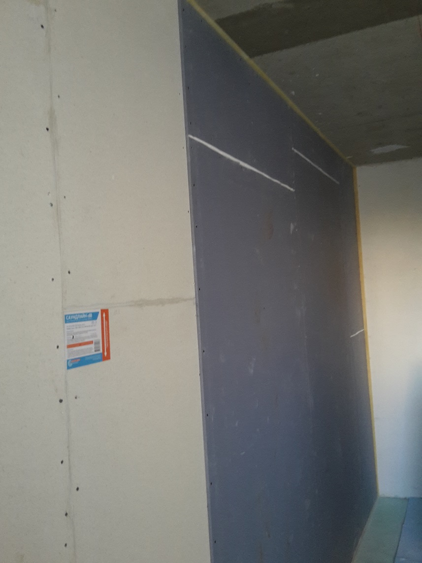

Звукоизоляция монолитной стены , с помощью бескаркасной системы, с функцией выравнивания ЗИПС Z4

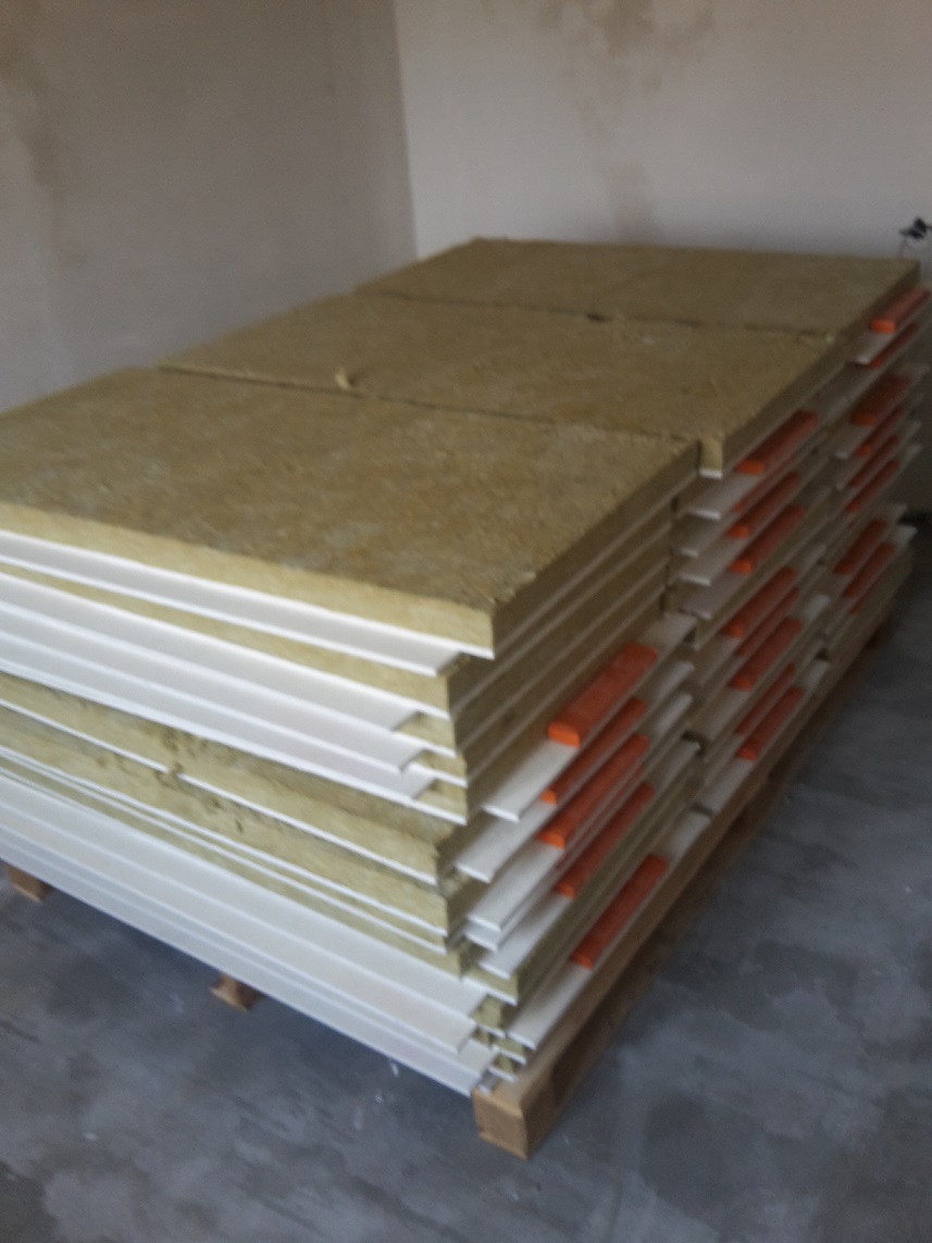

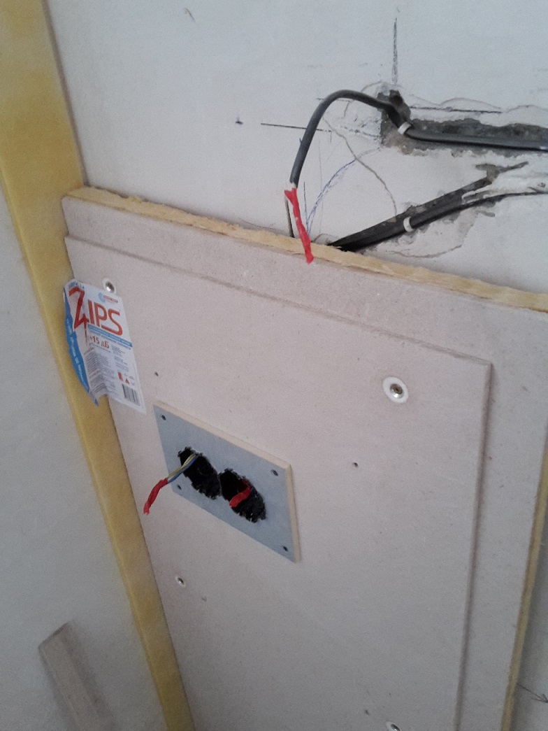

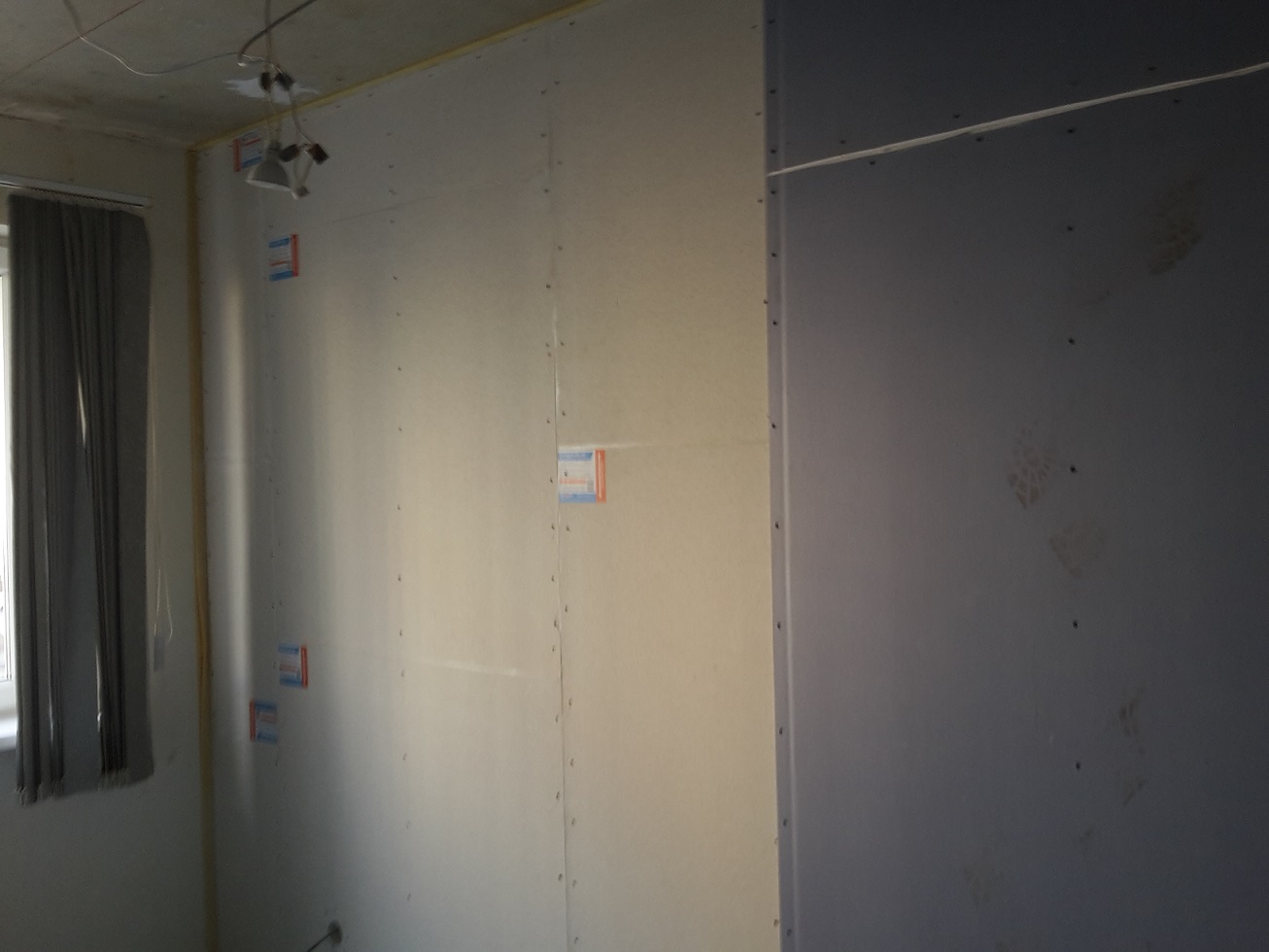

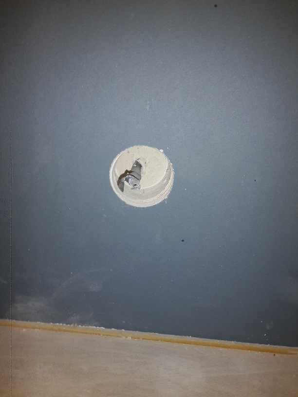

Фестивальный микрорайон . Звукоизоляция выполнялась на перспективу , защита от соседей с боку в однокомнатной квартире . Стена нуждалась дополнительном выравнивание , этим был обусловлен выбор в пользу данной бескаркасной панельной системы , с возможностью максимально сохранить квадратные метры комнаты , выравнять стену и сделать эффективную звукоизоляцию . Так же применялись специальные звукоизоляционные подразетники ультраакустик на два поста каждый , подразетники на разном уровне , это пожелания заказчика , так разработано по дизайн проекту .

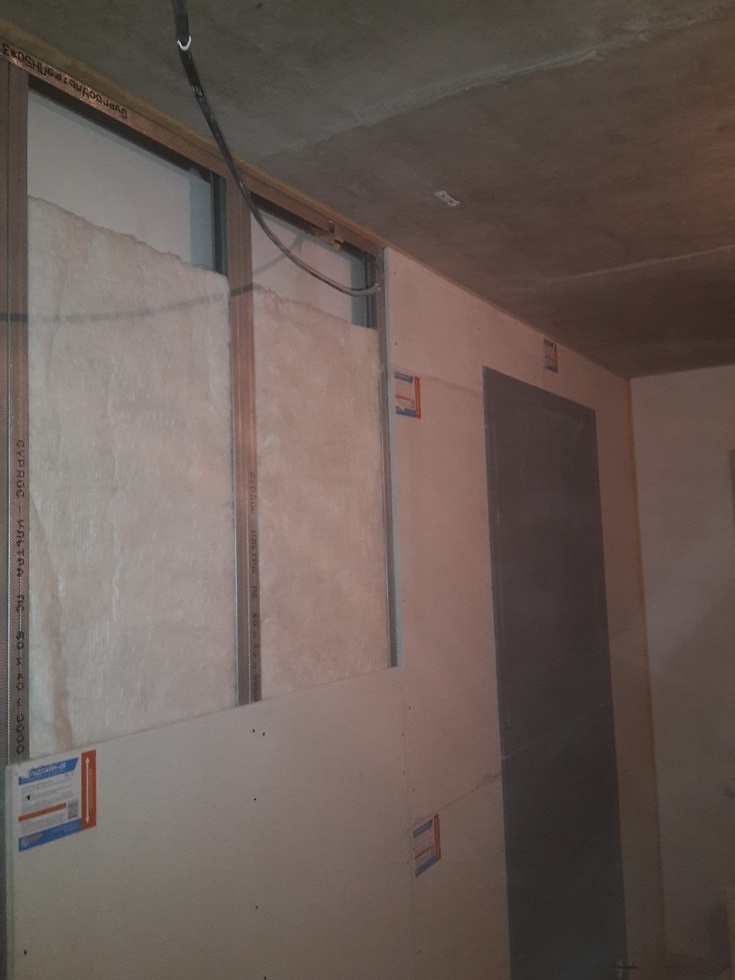

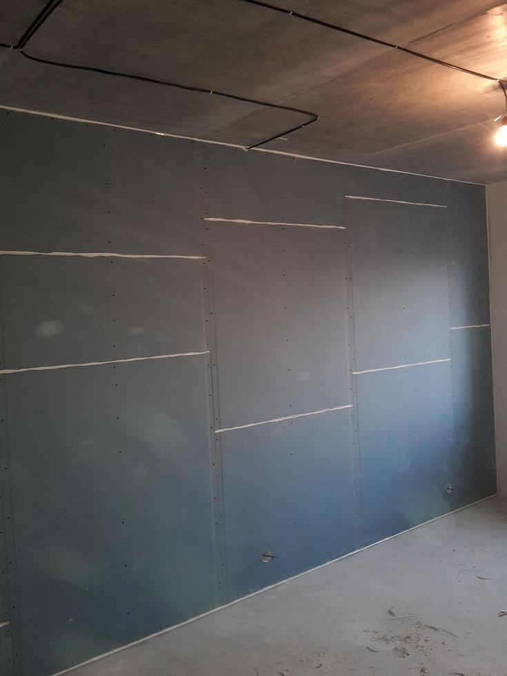

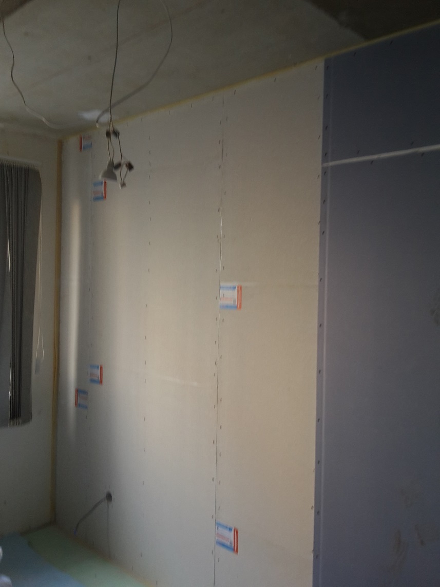

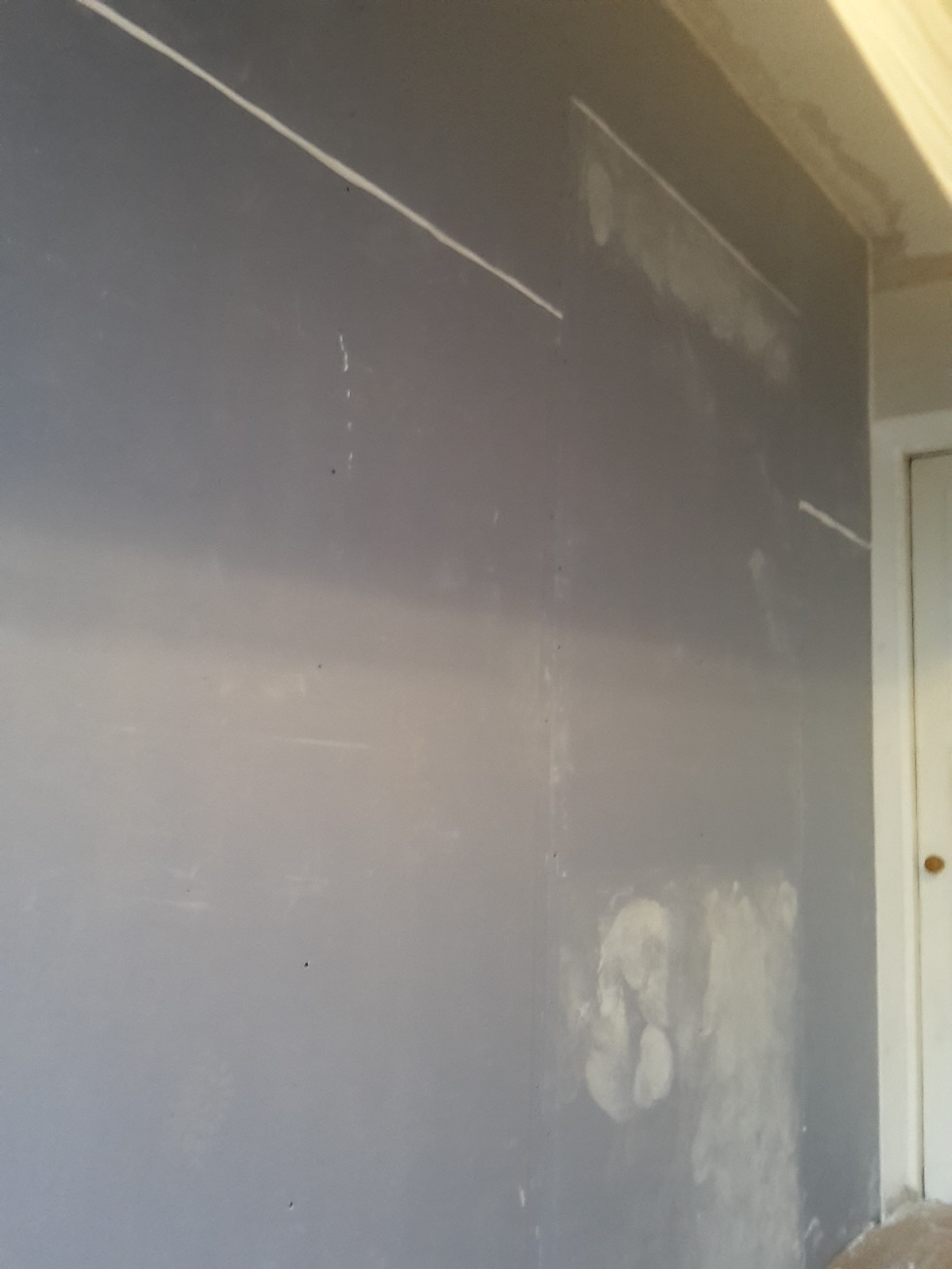

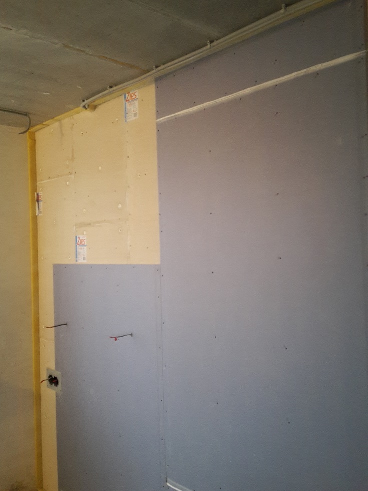

Сообщение Yug_Master » Пн фев 24, 2020 4:02 pm

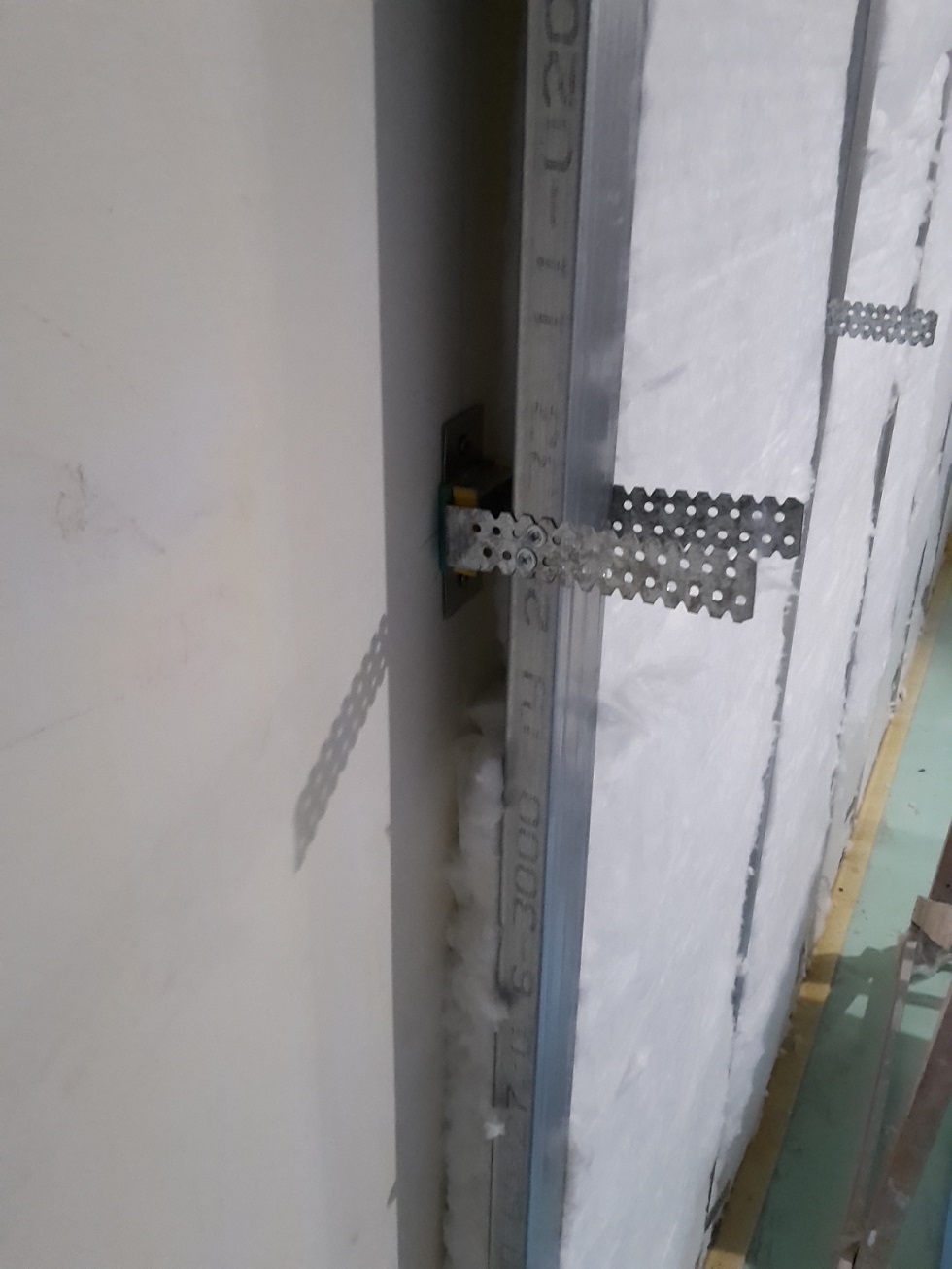

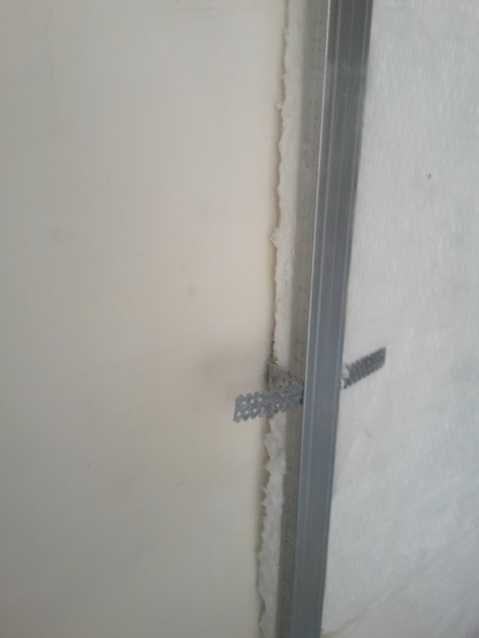

Прикубанский район , г Краснодара . ЖК "Возрождение "
Характер шума - воздушный . "У соседей много детей ,которые орут плачут +шумные взрослые ." (описание шума заказчиком ).

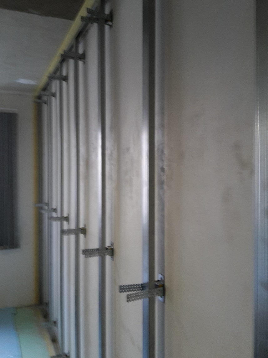

Однокомнатная квартира . Состав межквартирной стены в спальне - частично монолит по краям в середине между монолитом блоки пенополистирол , общая толщина межквартирной стены 20см + штукатурка .
Система - облицовка стены на каркасе ПП 60/27 и виброизолирующий стеновых креплениях Виброфлекс-Коннект ПС .

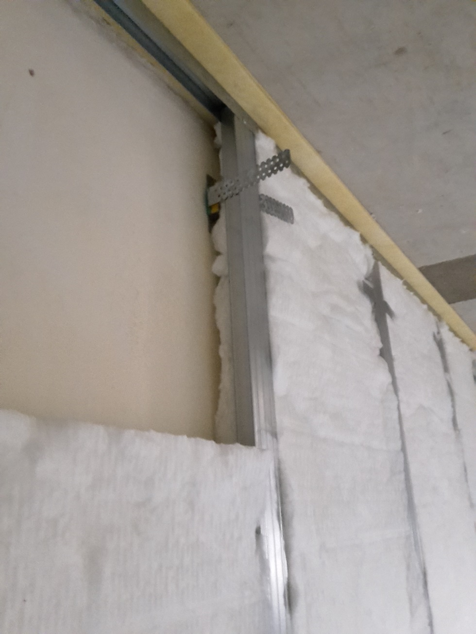

Сообщение Yug_Master » Вс апр 05, 2020 10:59 am

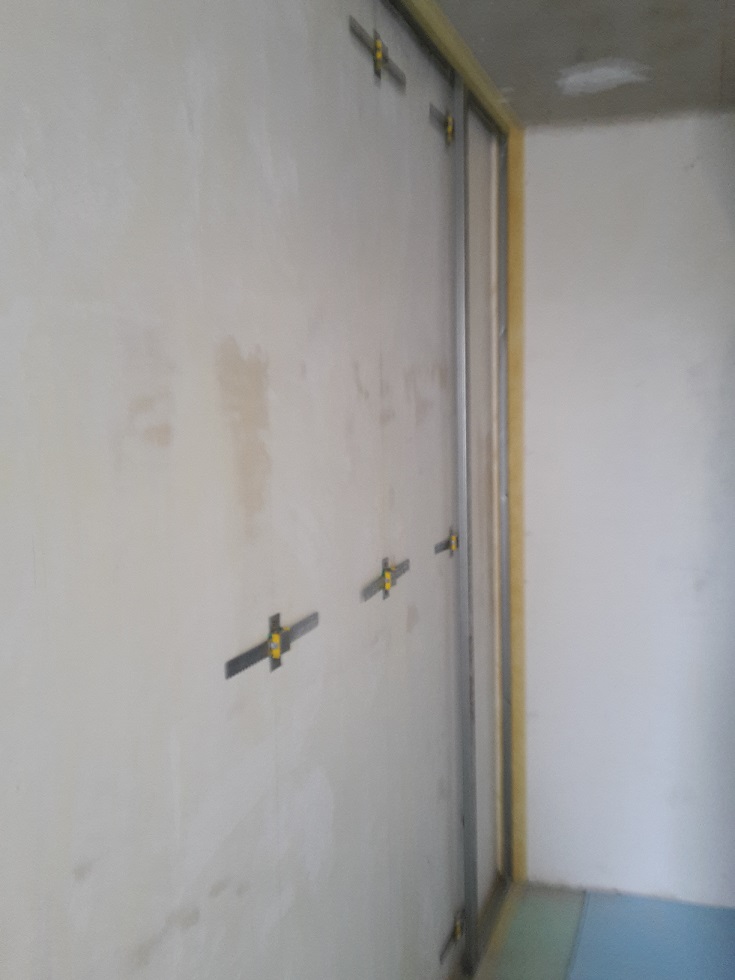

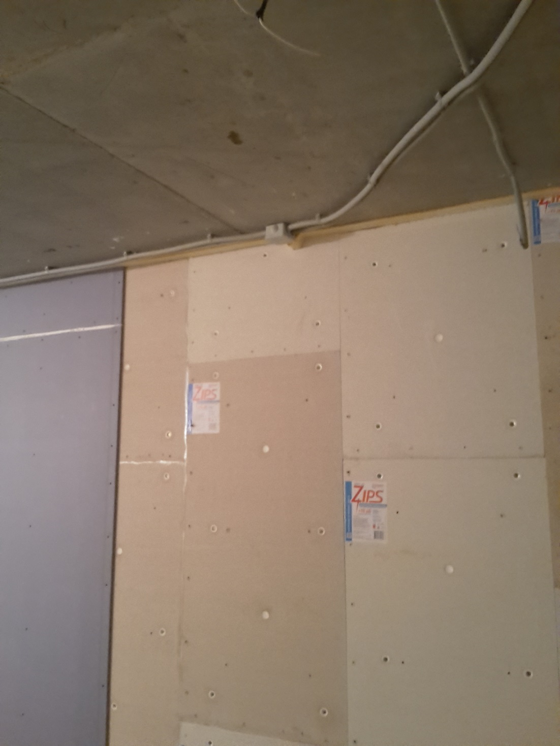

Малоэтажный жилой комплекс Немецкая Деревня

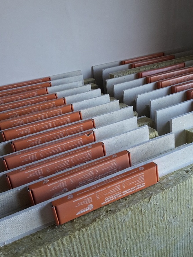

Звукоизоляция на перспективу . Звукоизоляция бескаркасной системы- два потолка . Цель снижение воздушного и структурного шума сверху . Звукоизоляция стены в спальне, граничащей с соседями - облицовка на независимом каркасе

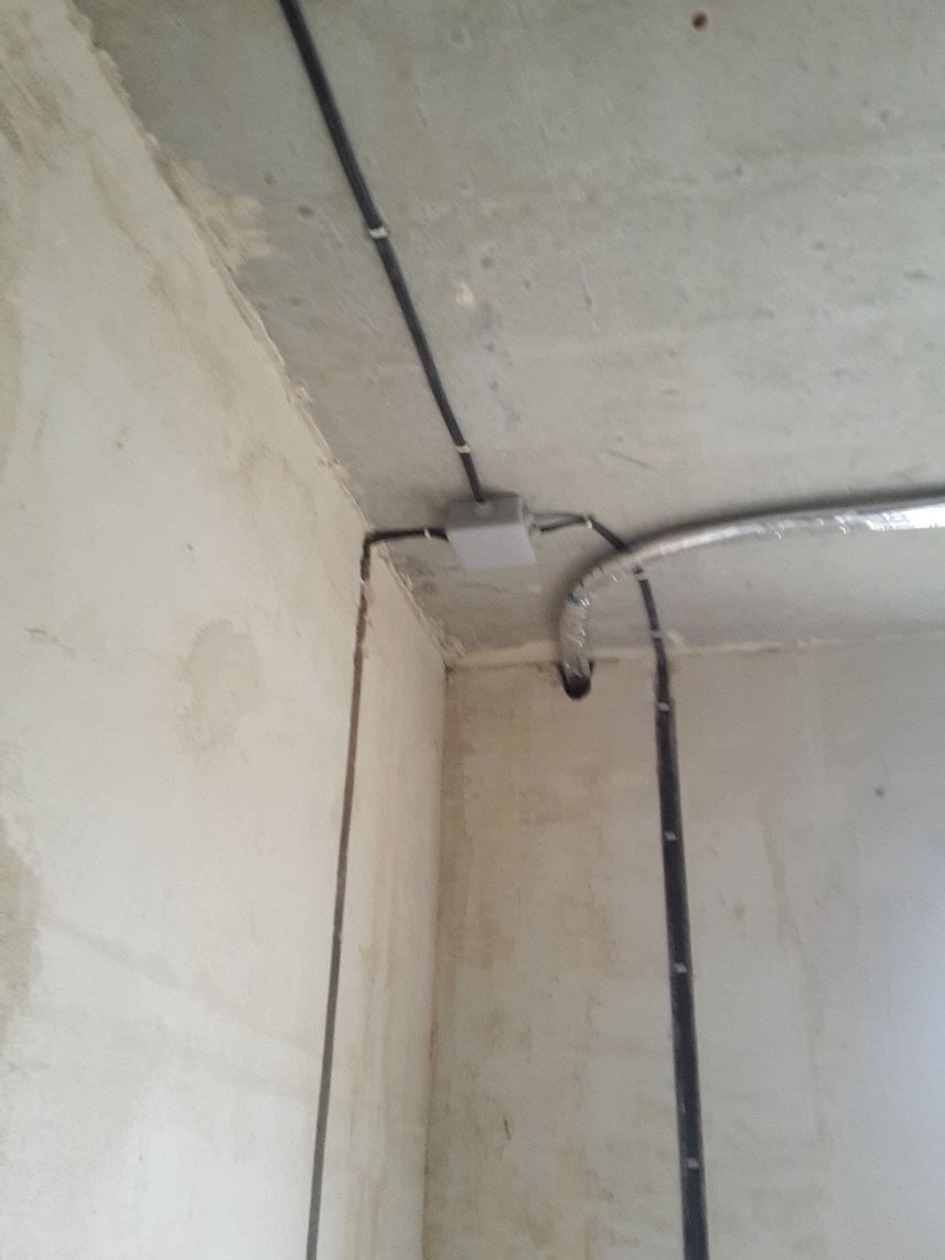

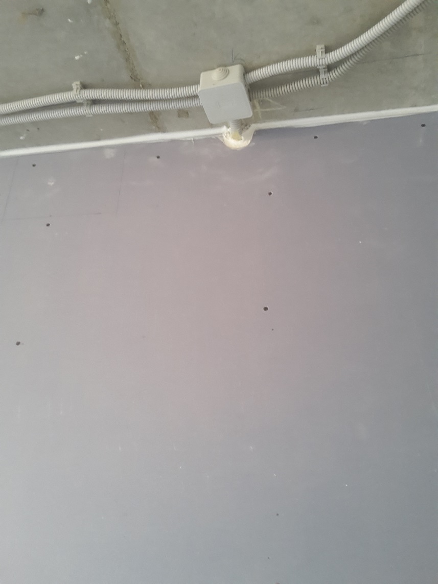

На данный объект приезжали сотрудники Акустик Групп инженер акустик Андрей Юренко и Загидуллина Айгуль. Андрей на практическом занятие -монтаж ЗИПС Модуль на потолок дал разъяснения о технических моментах , характеристиках ,эффективности данной системы . Для Айгуль была возможность в реальных условиях посмотреть как происходит монтаж , прохождения виброузлов при сверлении, , как поступать в случае попадания на арматуру , как обойти провод кабеля не повредив его , при условии попадания на виброузел крепления панели , крепление противопожарных анкеров . Был произведен теоретический анализ систем коммуникаций (проводов ,распределительных коробок, трасс сплит систем ), непосредственно в рамках данной системы .На наглядном практическом примере , как вырезать вырезать мин.вату, разметка на зипс панели, последовательность выполнения ,как нужно правильно это монтировать не повредив коммуникации ,если они проходят очень близко с узлами креплений . Непосредственно был рассмотрен крепеж самой системы , была возможность все наглядно посмотреть , потрогать в живую .
Мы с Андреем , каждый со своей стороны предоставили максимально больше информации по разъяснению и на практических примерах все показывали .
Хотелось особо отметить , что Айгуль задавала очень много вопросов касающихся непосредственно технических моментов монтажа . Так же на данном объекте обсуждались и другие вопросы по звукоизоляции , каркасные системы ,материал Саундлайн-dB, гипрок Аку-Лайн ,характеристики ми.ваты и пр. Мы с Андреем обсудили свои вопросы , обмен опытом так сказать , обсуждались определенные технические аспекты звукоизоляции .
Помимо наших материалов Андрей наглядно объяснил и показал Айгуль базовые ограждения , ПГП, пеноблок и керамзито бетон .Дал разъяснения как какой материал переизлучает шум ,их роль в дополнительной звукоизоляции , насколько первые два могут ухудшать итоговый результат , а также была рассмотрена автомобильная шумоизоляция на примере монтажа ее на пластиковые трубы канализации ,так же многое многое другое ...
Данный визит не носил формальный характер , ребята пробыли на объекте более 3-х часов . Безусловно данное практическое занятие позволило Айгуль повысить свой уровень теоретической базы, закрепленный практическими наблюдениями - это самое лучшее , когда теория закрепляется практикой .
Обучение производилось в реальных монтажных условиях , никакой "романтики" , пыль , шум перфоратора , сверление тяжелого бетона ,что такое расклинивший анкер не утопленный до конца в нужное посадочное место виброузла ,как непросто его вытащить не проломив панель и многое другое что никогда не увидеть в Акустик Билд. Самое главное желание и целеустремленность в познание и понимание непосредственно в повышение своего профессионального опыта , что присуще было нашей сотруднице .
Уверен что это не последнее наше совместное мероприятие совместно с составом АГ.
Фото отредактирую под формат форума и залью позже на форум.

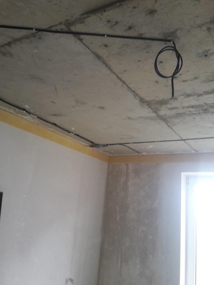

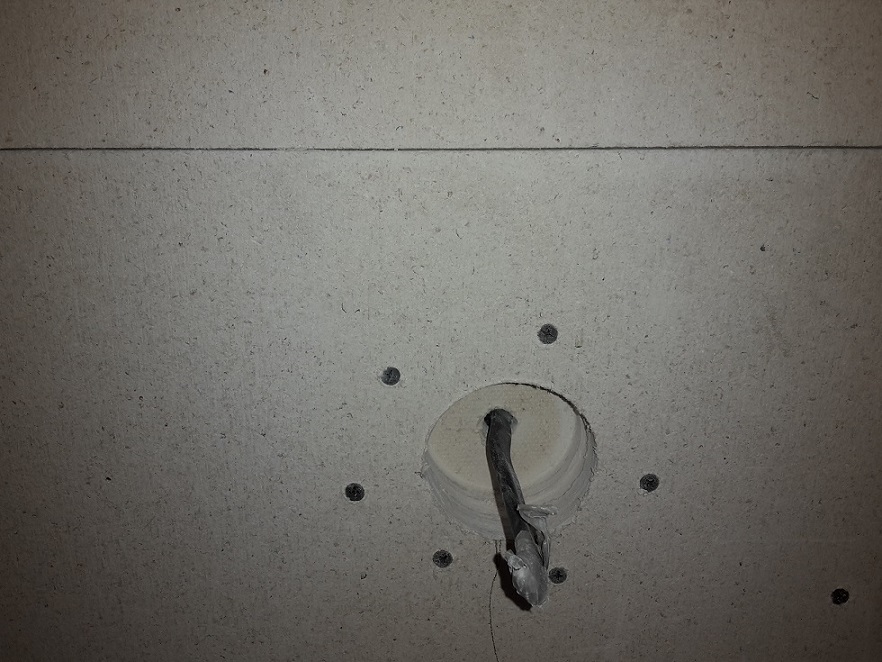

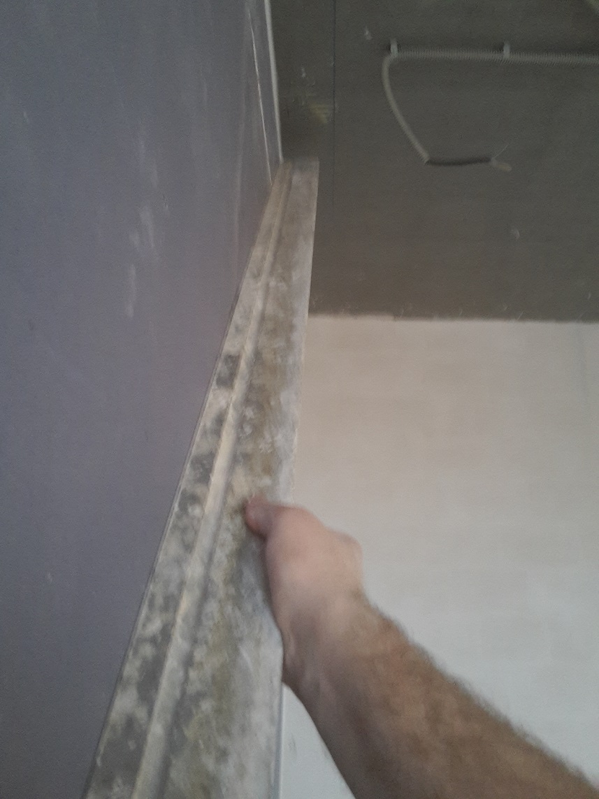

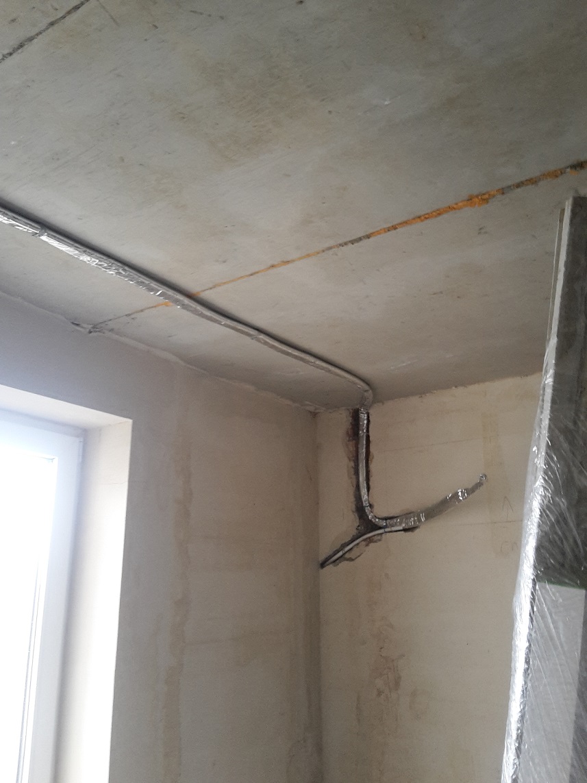

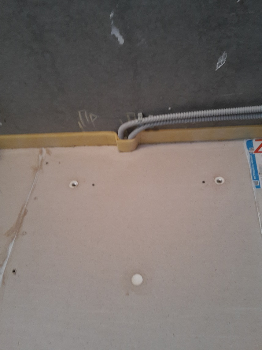

Сообщение Yug_Master » Пн апр 06, 2020 8:22 am

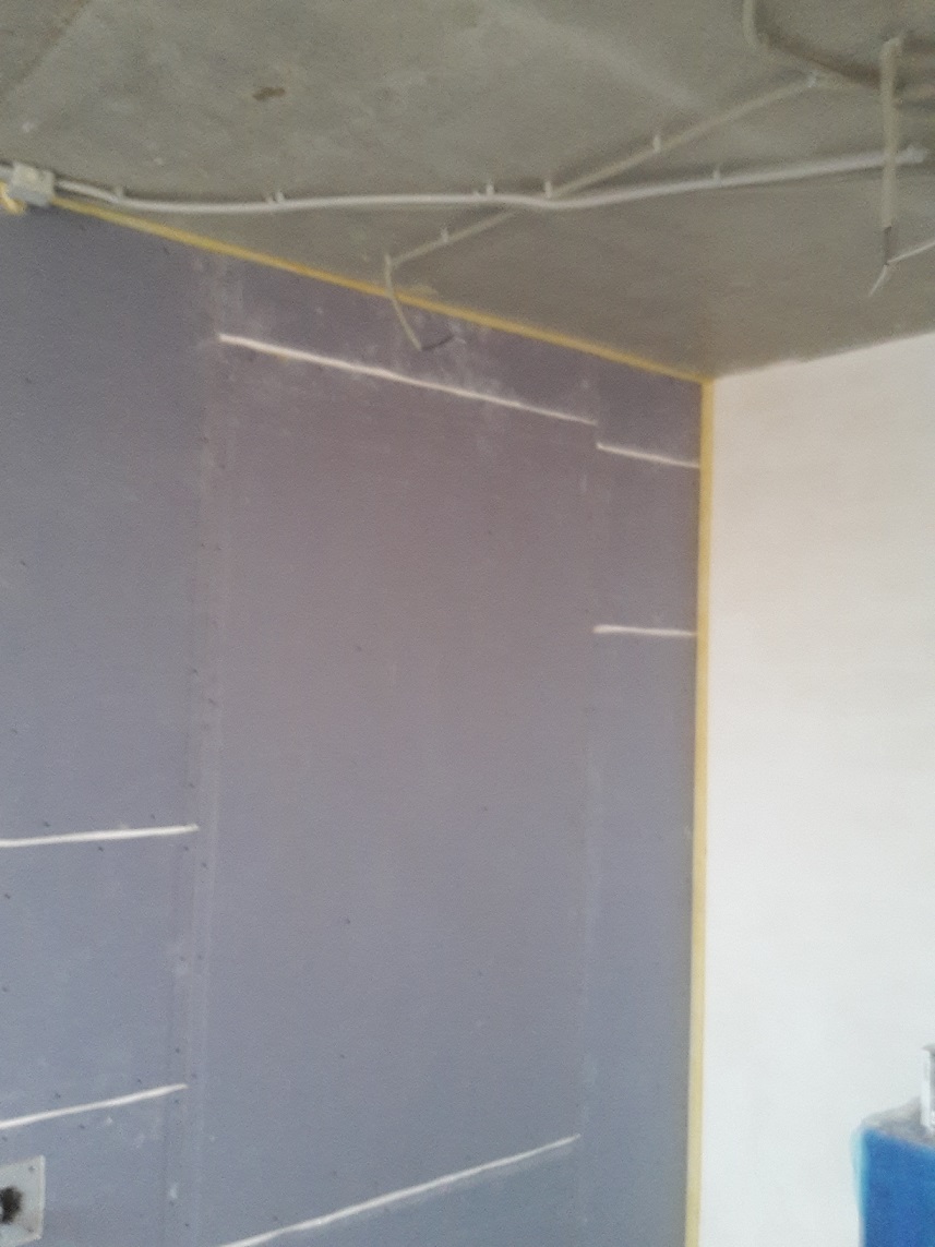

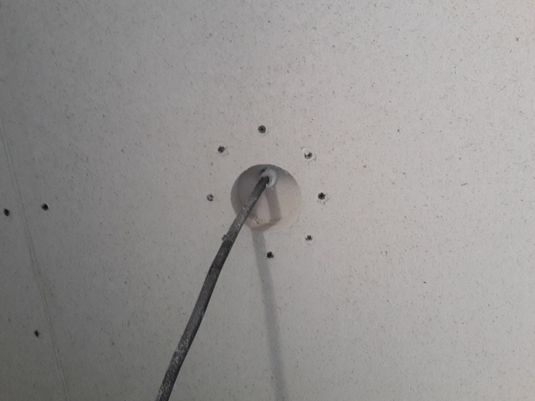

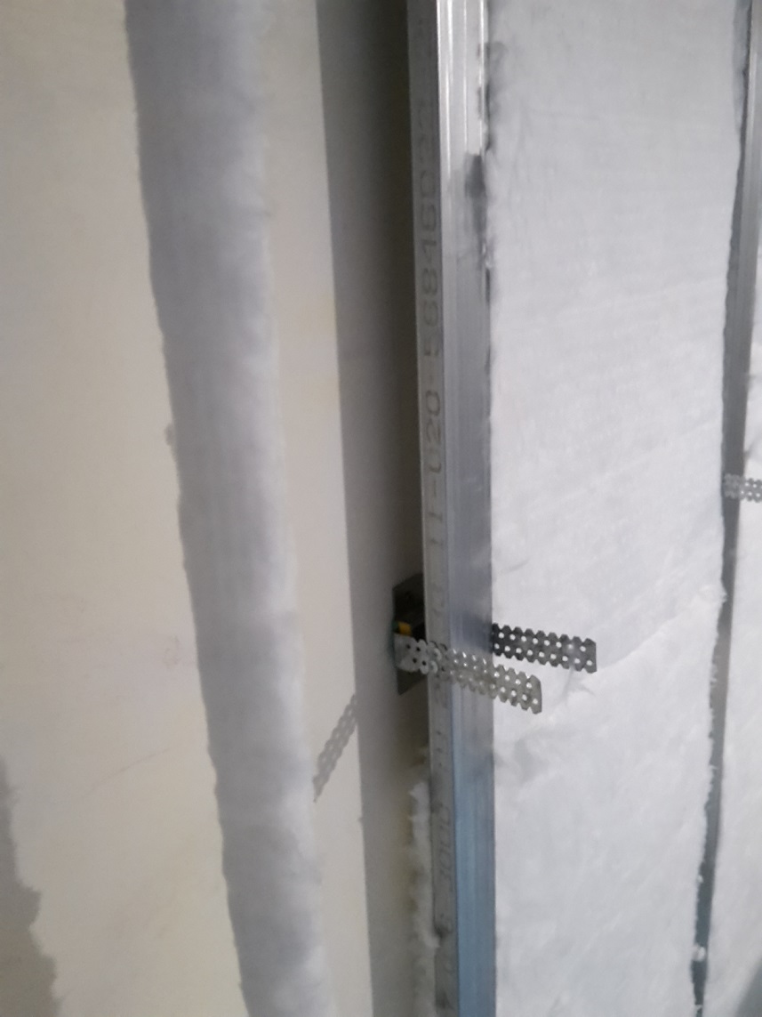

Распредкоробки на потолке ,провод, трасса сплит системы .
