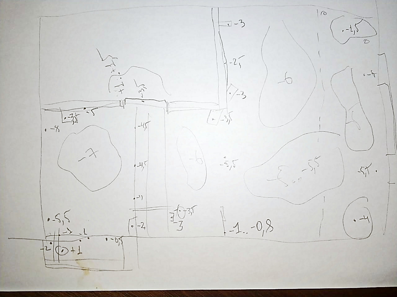

Отбивка моей кухни в приложении.
(Помещение сверху - санузел и его порог, местами выступает минифундамент перегородок и маяки, по которым он делался
Ноль это основной уровень пола в квартире, будет насыпаться на +4 керамзитной засыпкой, сверху ГКЛ. А кухня это зона потенциальных залитий и сухая стяжка меня там не устраивает,
а с пеностеклом дорого. Слева переход в квартиру, подниматься до общего уровня не хочу, ибо высоты потолка не останется совсем, поэтому будет там порожек.
Точка -0,8 это торчащая из стены анкерная арматура, можно оставить ее сверху, т.к. будет под шкафом. Справа вверху -1,5 это бетон поверх плиты, который на сантиметр-другой можно сбить)

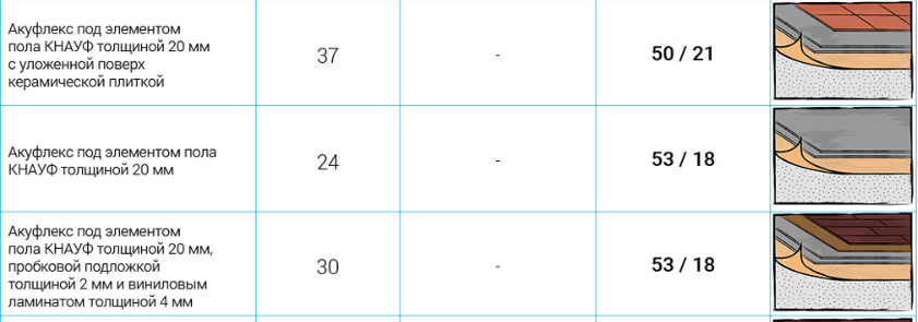

К сожалению ничего, кроме строго опробированной технологии рекомендовать не можем. В СП "Полы..." указано 4 см по упругому основанию, однако в жизни это заканчивается низкой эффективностью с точки зрения ЗИ и растрескиванием.
Но есть облегченные стяжки по твердым основаниям
звукоизоляционный материал это упругое основание
Вроде как тоненькие мембраны звукоизоляционные можно под наливной пол, нигде (а я очень много гуглил) не написано, как конкретно делать
это и есть неподтвержденные официально и на опыте решения, за которые никто не хочет нести ответственность, поэтому никуда не выкладывается информация.
Рекомендую такие конструкции, чтобы и облегченное и была звукоизоляция:
1. выравниваете пол легкой стяжкой
2. далее вариант из вложения на картинке
самая последняя цифра после знака "/" - означает снижение ударного шума
