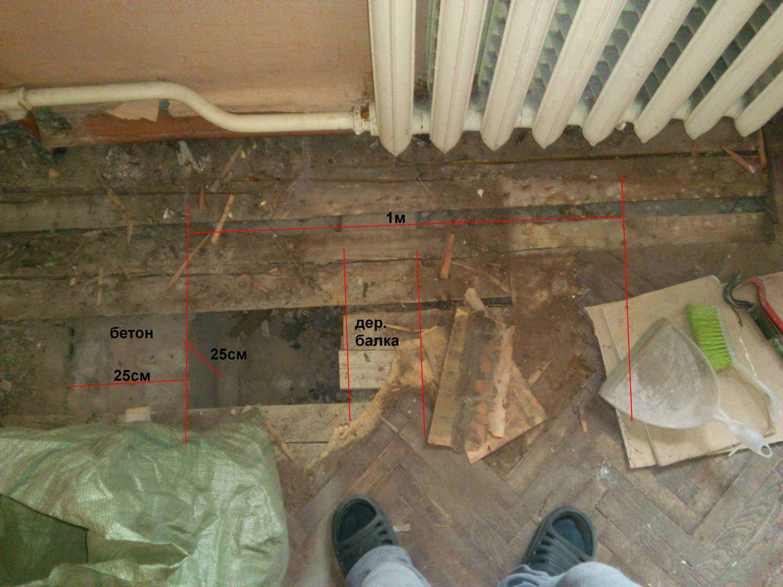

Сталинка, пол жб ванны глубиной 25см, ширина между ребер 1м, ребра/стенки ванны по 10см с каждой стороны балки (25см две соседние стенки), засыпка песок с мусором/утяжелителем. Сейчас пол на лагах. И еще пол поднять надо на 10см. Пришел к решению - полистирол бетон со стопзвук-с2,к2. Комната 16м2. Подскажиите пожалуйста:
1. Оставить часть песка на дне ванн - около 2см чтобы он гасил звук. Оставлять или убирать совсем?
2. Дальше есть 2 варианта с полистирол бетоном - одной плотности или часть например низ ванн плостностью 250кг/м3, а верх 400кг/м3 или все 350кг/м3?
3. Планируется вата стопзвук-с2 105кг под полистирол бетон (само собой и кромочная по периметру). Вопрос - вату под самый низ между балкой и полистиролбетоном (в том числе обкладывать кромочной к2 ватой ребра ванн, а на верх ребер укладывать с2) или залить ванны 20-25см, положить вату только горизонтально, а сверху уже ровный второй слой полистиролбетона около 7см?
4. Не будет ли вата на полистиролбетоне продавливаться больше чем вата над ребрами где слой полистиролбетона тоньше или всетаки вату на жб балки?
Таким образом планировал получить плавающую стяжку, а на нее клеевую пробку.

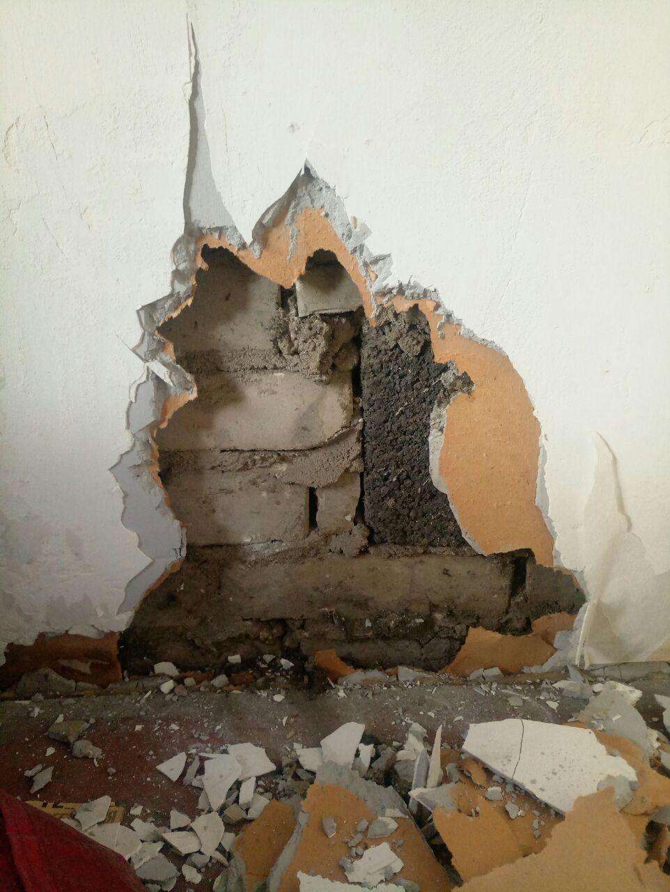

Вторая проблема стена. Шлакобетон и кирпич, советский гипсокартон. Стена выходит на лестницу. Слышны шаги поднимающихся по лестнице на пару этажей ниже и удары закрытия входной двери в парадную. У меня 4 этаж из 5и. Как посоветуете изолировать стену и годен ли вариант сделать изоляцию стены и чтобы не нарушать эту изоляцию, но провести 2 подрозетника и сделать закладные для крепления кронштейна перед изолированной стеной построить еще одну не связанную с первой изоляционной с одним слоем гкл и мин ватой и уже в ней сделать подрозетники и закладные.

Сообщение Андрей Юренко » Вт авг 06, 2019 9:28 am
Здравствуйте
над существующим уровнем?
Если да, то оставляйте шлак, как есть. Выравнивайте поверхность, далее сверху плавающий пол по Шумостоп С2/К2 по технологии.
