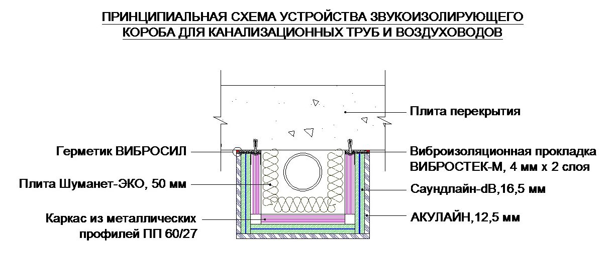

Живу в студии, недавно сделал звукоизоляцию двух стен. Звукоизоляция работает хорошо. Но выяснилось, что теперь голоса проникают из вентиляционного отверстия (проверил заткнув трубу тряпками - помогает). Причем звук очень хороший, слышно каждое слово. Конечно не постоянно, а видимо когда люди разговаривают рядом с вентиляционным окном. Можно ли что-то порекомендовать, какие то вставки в вент трубу, чтобы уменьшить эту напасть, пусть даже с ухудшением вентиляции? Понимаю, что совсем не избавится, но хотя бы как-то уменьшить громкость. Сейчас вентиляционное отверстие открыто, в дальнейшем с заменой кухни планируется подключение вытяжки к этому вент отверстию.

Рекомендую гибкий шумоглушитель Sonodec с обшивкой его в короб. См. вложение

Чтобы не плодить лишний раз тему, задам свой вопрос здесь. В доме монолит-кирпич, 22этажа, собираемся доделывать вентиляцию(нет вентиляции из ванной, там просто отверстие в стене смежной с туалетом).Звукоизоляция в квартире вообще никакая, слышим даже соседей по диагонали.Рядом с вентиляцией слышим отчётливо верхних соседей над нами, даже когда они говорят тихо.Вопрос: надо ли делать звукоизоляцию вентиляции "на всякий случай" или действовать методом исключения, как автор темы? Если надо сделать сейчас, то подойдёт ли конструкция предложенная автору темы? Спасибо.

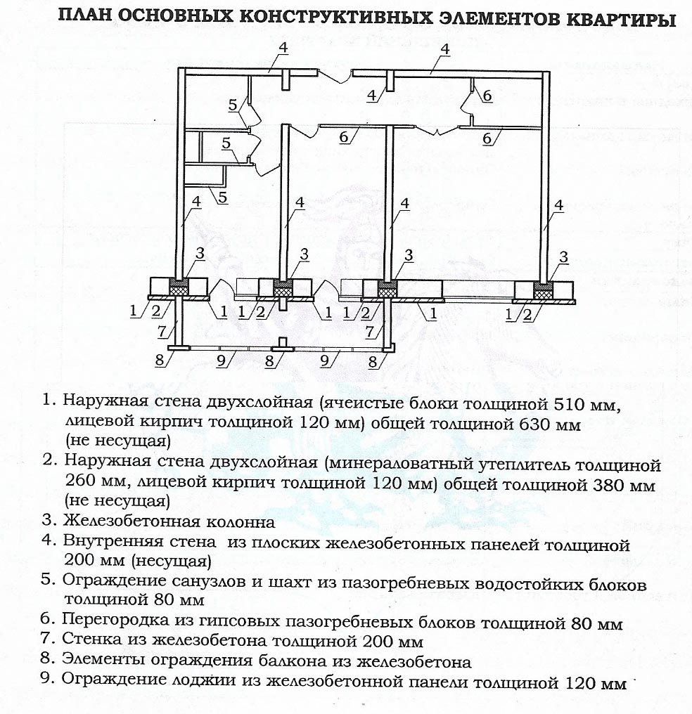

1. вент.канал что из себя представляет? отверстия в плите перекрытия через которые проходит металлический вент.канал, или что-то иное?
2. Перегородки с соседями из какого материала и толщины?
3. по диагонали слышно соседей как? воздушный (разговоры) или ударный (топот) шум?

Прошу прощения.характеристики из паспорта квартиры.Дом постройки 2009 года.22 этажа.Серия 222 с нежилыми помещениями на 1-м этаже.Наружные стены: железобетонные стеновые панели, минераловатный утеплитель общей толщиной 400, 440, 490, 510мм(несущие), лицевой кирпич, ячеистые блоки, лицевой кирпич, общей толщиной 630мм(не несущие), минераловатный утеплитель, лицевой кирпич, общей толщиной 380мм(не несущие).Лоджии опорные площадки -сборные железобетонные панели толщиной 200мм.Ограждение -витражи с защитным ограждением из металлических прутьев высотой900мм с внутренней стороны, сборный железотбетон толщина 120мм с остеклением.Перекрытия- плоские железобетонные панели толщиной 200мм(над ИТП в 1-м подъезде) и 160мм с каналами для электропроводки.1-й этаж - мусорокамеры, электрощитовые и помещения без конкретного функционального назначения.Далее, что касается конкретно нашей квартиры, прилагаю план из паспорта.По диагонали с одной стороны были слышны вопли сумасшедшей соседки, а также как она прыгала на диване(но в итоге оказалось, что она плинтуса отодрала), от соседей сверху по диагонали слышны крики, смех и самое ужасное - сабы, музыку, наверное, слышно тоже, но они слушают рэп.От соседей над нами слышно всё: разговоры нормальным голосом, роняние всякой фигни на пол, переход стиральной машины в режим отжима и телефон на вибровызове.При этом, в соседнем подъезде соседка, граничащая с с меломанами-басистами, их не слышит, зато слышит басы и вибрацию следующая квартира.Наших смежных соседей со стороны кухни, слышны разговоры по телефону и музыку.Везде по квартире натыканы накладные розетки и розетки для стационарного телефона, пожарная сигнализация.

сейчас прикреплю план

Сразу план не прикрепился, не сразу увидела ограничения по файлам
план из паспорта

ещё нашла в том же паспорте: в вент шахтах смонтирована система вытяжных воздуховодов из оцинкованой стали.Удаление воздуха осуществляется через воздухоприёмное отверстие в верхней части шахты, по вентиляционному каналу, соединённому со сборным каналом на вышележащем этаже.

1. звукоизоляция вентиляции - см.ответ в этой теме для guljaev (июн 24, 2019 10:02 am)
2. звукоизоляция комнаты (или всех комнат) по принципу "коробка в коробке", т.е изоляция всех стен, потолка и возможно даже пола.
Конструкции рекомендую с повышенной эффективностью - каркасные
