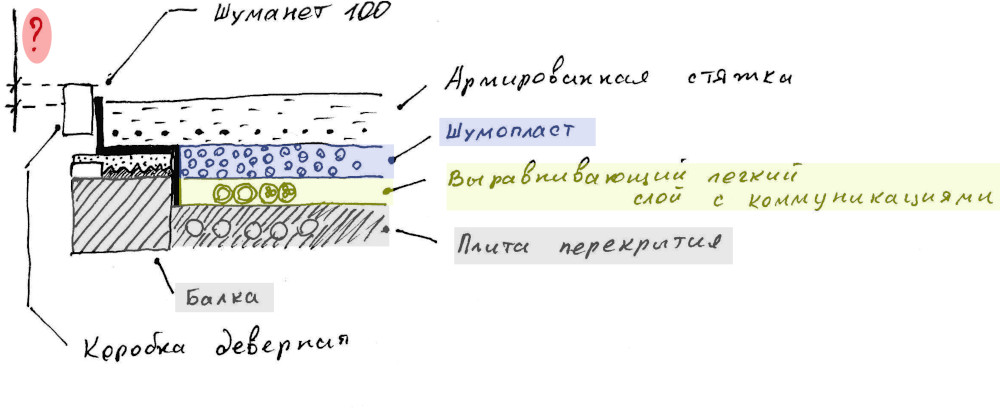

Сразу дико извиняюсь за набросок, сделанный впопыхах. Линия отсчета выбрана случайно.

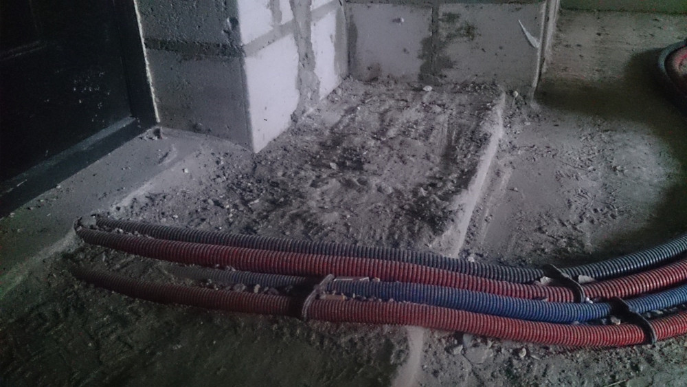

Имеется однушка в новостройке по экспериментальной для конкретного застройщика монолитно-каркасной технологии. В районе входной двери вдоль стены в коридор как раз расположена балка каркаса.
Высота бетонных нашлепок на этой балке примерно соизмерима с высотой основания, куда сейчас установлена "дверь" от застройщика.
Как поступить:
1. Сделать шумоизоляцию Шумопласт по плитам перекрытия до границы балки. Над балкой наливной пол без подложки, шов разделяем полоской Шуманет-100.
В этом случае нужен будет какой-то порожек на чистовом покрытии по границе между наливным полом и стяжкой?
2(пока склоняюсь к нему). Делаем Шумопласт по плитам, далее по балке кладем Шуманет-100 (на наливной пол ~5 мм) так, чтобы верх Шумопласта и Шуманета оказались на одной линии и кладем армированную стяжку 6 см.
Можно ли так делать в принципе? Возможно ли, что из-за разного сжатия подложки, будет нагрузка на стяжку по границе балки и она там треснет?
И вопрос из заголовка: есть ли рекомендации или из опыта на какую высоту можно/желательно/удобно поднять входную дверь с учетом высоты порожка? В районе нынешней двери от застройщика высота чернового пола получается +70мм (5мм наливной+ 65мм стяжка по Шуманет-100)
3. Есть ли еще варианты, если предыдущие не состоятельны?

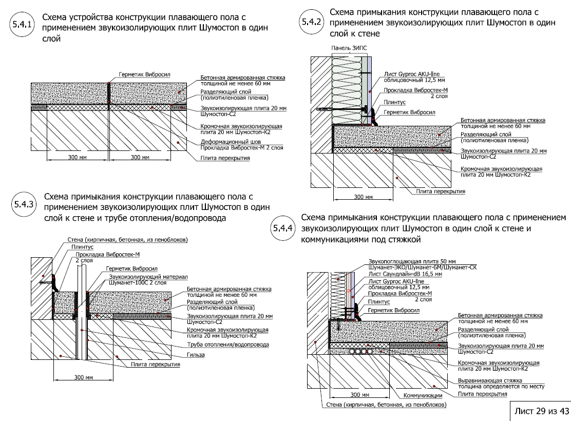

Тин_Тиныч , здравствуйте.
При таком расположении коммуникаций решение типовое: эти самые коммуникации прячутся в слой выравнивающей стяжки (керамзит+цементное молочко), и только после этого звукоизоляция пола.
на изображении в схеме 5.4.4

Вопрос не про коммуникации, они в данном случае скорее всего отрежутся и пойдут другим путем. Тут заковыка в другом: идет балка и плиты перекрытия ощутимо ниже балки. Можно ли делать стяжку в прихожей единым контуром при использовании по балке шуманет 100, а по плитам шумопласт? Рисунок подгрузил.
Ну и вопрос общего характера, с красненьким вопросительным знаком который - ориентировочная высота установки входной двери (порог над черновым полом).

Сообщение Андрей Юренко » Чт апр 25, 2019 10:05 am
Тин_Тиныч
На рисунке технически все изображено верно (единственная поправка - выравнивающий слой не обязательно разделять Шуманет100)
Толщина Шумопласта не менее 20мм, толщина стяжки не менее 60 мм.
По вопросу с дверью, к сожалению, не могу подсказать.
