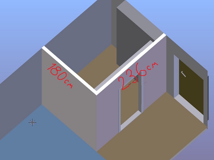

Хочу сделать перегородку санузла из пеноблоков D500 толщиной 75 мм. Вариант с каркасной перегородкой отбросил, т.к. экономлю. Перегородка Г-образная, размеры 180 см на 236 см:

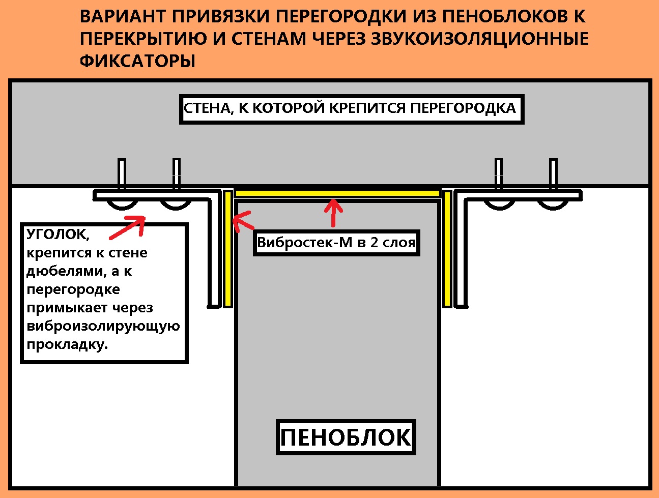

Я где-то видел, что можно привязывать перегородку к потолку с помощью зажимания с двух сторон уголками через Вибростек-М без жесткой фиксации:
А можно ли так делать в случае привязки не только к потолку, но и стенам? Учитывая толщину перегородки 75 мм, я опасаюсь за ее устойчивость, если не будет жестких связей ни с потолком, ни со стенами по бокам, ни с полом. Что вы думаете об этом варианте?

Тонкая перегородка из пеноблока будет пропускать шум из этой комнаты в соседнюю, в Вашей же квартире. Не думаю, что, имея бытовые источники шума, этот пеноблок будет переизлучать шумы в соседние квартиры - как раз наоборот, более массивные смежные конструкции будут акустически "раскачивать" тонкий пеноблок, и структурные шумы соседей будут беспокоить Вас. Во избежание этого используется Саундлайн-ПГП.
Поэтому виброразвязка Вибростеком у потолка и смежных стен нужны именно для Вашего акустического комфорта. В таком случае уголки будут надежно держать. А подложка под низ перегородки - не обязательно.

Андрей Юренко писал(а):В таком случае уголки будут надежно держать.
Не подскажете тогда, с каким шагом нужно ставить уголки?

Сообщение Андрей Юренко » Пн мар 18, 2019 10:01 am
AlexBroz
как правило закрепляют не точечно, а одной полосой, по периметру.
