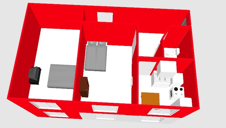

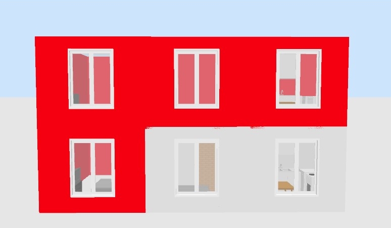

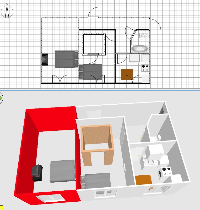

Подскажите, пожалуйста, есть ли разница в том, насколько удаленно конструкция из кирпича будет расположена от стен основного помещения? В конструкции будет производиться запись вокала, возможно, также будут работать студийные мониторы Yamaha HS8. На изображениях красным цветом выделены соседские квартиры. Дом панельный, 5-и этажка, источник звука на первом этаже. На втором этаже планировка у соседей аналогичная.

андрей06, здравствуйте.
Правильно ли я понял, что вокальная кабинка будет выполнена из кирпича?
Аналогичные проекты мы выполняем достаточно часто, добиться хорошей звукоизоляции вполне реально.
Вентиляция как будет организована?

Андрей, подскажите, пожалуйста, на каком расстоянии от стен квартиры нужно строить вокальную кабинку?
андрей06
Сообщения: 5
Зарегистрирован: Вс июн 25, 2017 2:13 am
Город: msk
Re: Вокальная кабинка
Сообщение Андрей Юренко » Вт мар 19, 2019 5:14 pm
андрей06.
Это не имеет принципиального значения.
