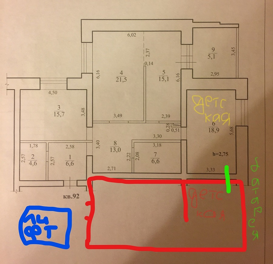

Купили квартиру в кирпичной высотке (на последнем этажа). Все хорошо, да вот только соседи жалуются на сильную слышимость (их квартира отмечена красным). Говорят что у когда предыдущие хозяева укладывали ребенка - приходили к ним, что бы они убавляли громкость телевизора и компьютера на котором слушали музыку (наши детские с ними будут через стенку) ...Мы там не живем, заканчиваем ремонт. Сделали электрику (проштробили стены, все пустили в трубах по потолку (ТАМ ТАКИЕ МАГИСТРАЛИ ПОЛУЧИЛИСЬ :? ) В общей стене в детской проходит батарея отопления. Полы уже выровняли и подготовили под чистовую отделку. Стены тоже сделаны под чистовую.
Вопрос: как на данном этапе ремонта сделать эффективную звукоизоляцию в детской?
Заранее спасибо!

Из описания и картинки я понял, что батарея вашей детской и детской у соседей связана одной общей трубой?
Межквартирная перегородка из какого материала? толщина?

Да, батарея выходит из пола в нашей детской и уходит в стену в соседскую детскую, а от них уже в пол и вниз.
Межквартирная перегородка сделана из кирпича, толщиной 380 мм.

380 мм кирпича обладает хорошей звукоизоляцией, поэтому могу предположить, что шум проходит от радиатора к радиатору.
Решения можно применить следующие:
1. Труба в стене проходит в металлической гильзе, которая диаметром чуть больше трубы. Саму трубу отопления оборачиваете лентой Вибростек-М, чтобы исключить жесткое соприкосновение ее с гильзой. далее с обеих сторон (у Вас и у соседей) оставшееся пространство в гильзе заполняете герметиком Вибросил.
2. Рекомендую заменить радиаторы на более массивные.

а через плиту перекрытия может идти звук? На месте старого светильника из потолка висит провод, и при ближайшем рассмотрении в плите пустота (могу здесь конечно ошибаться, может плиты многопустотные, и светильник попал именно в пустоту и создает впечатление пустой плиты)

конечно же это многопустотная плита. Звук вполне может идти через плохо сформированные стыки этих плит. Но это шум от соседей сверху, а не сбоку.
В качестве решения рекомендую ЗИПС Ультра.
