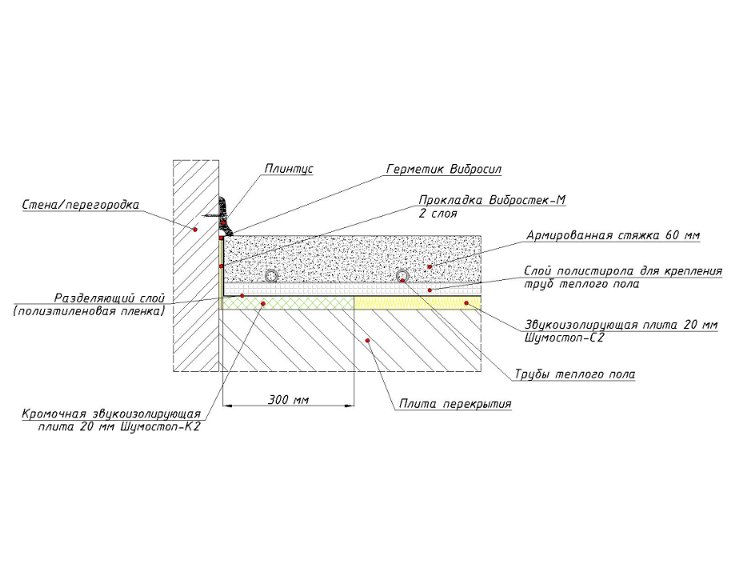

Добрый день.
Какой пирог пола типа "Звукоизоляционный пол с применением Шумостоп-С2, К2 (1 слой)" или "Звукоизоляционный пол с применением Шумостоп-С2, К2 (2 слоя)" лучше использовать при устройстве звукоизоляции с устройством поверх звукоизоляции в стяжке пола водяных теплых полов? Допускается ли во втором вариант уменьшение толщины стяжки до 60 мм? Есть ли какие то рекомендации по креплению труб тёплого пола к слою звукоизоляции?

Здравствуйте.
Если есть место для 2слоев Шумостопа, то рекомендую следующую конструкцию (во вложении)

Спасибо. Ленту вибростек лучше использовать 150, а потом подрезать? Какой расход герметика вибросил?
В чём принципиальная разница в использовании Шумостоп К2 и С2?
Вместо вспененного пенополистирола можно использовать экструдированный пенополистирол?

Здравствуйте, cpt .
Да, М-150. В среднем расход Вибросила: 1 туба на 5 пог.м. шва.
К2 пожестче,укладывается по периметру помещения, где как правила ставят мебель.
С2 помягче, укладывается по основной площади помещения.
Использовать полистирол нужно как можно жестче.
