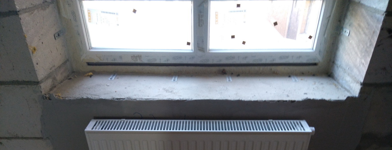

Сообщение dmitr68 » Ср янв 22, 2020 8:36 pm
Кто-нибудь может посоветовать какой-либо вариант бескаркасной звукоизоляции откосов толщиной около 5см? Каркасная конструкция в 5см не укладывается, насколько знаю.
Я знаю, что специалисты - партнёры Акустик Групп - при необходимости переносят точки крепления на ЗИПС-3 и ЗИПС-4. Самоделка, но работает как раз для крепления небольших кусков этих панелей.
Вероятно, для ЗИПС-Вектор и ЗИПС-Модуль это тоже можно сделать.
Пойдёт такой вариант для откосов? Как приблизительно это может быть сделано?
Вид окна
Очень многим людям требуется простой, неидеальный, но всё же работоспособный вариант тонкой звукоизоляции откосов. Пусть там ΔRw будет хоть 4Дб, но это лучше, чем ничего.
Практически во всех новостройках требуются хотя бы минималистичные, простые и дешёвые варианты комплексной звукоизоляции хотя бы одной комнаты (+конечно, звукоизолирующая стяжка).
Но в настоящее время нет комплексных описаний подходящих для этого технологий. Есть россыпь фрагментированной информации, из которой часть вариантов просто коммерческие фейки, а другая часть рассчитана преимущественно на людей с большим запасом денег.
А раз нет комплексных описаний простых и недорогих вариантов, то люди просто не делают ничего.
Допустим, у нас самый широко распространённый вариант квартир - в монолитных домах с межквартирными перегородками из газобетона. Сделали бы типовые рекомендации для такого варианта. Это резко увеличило бы спрос на стройматериалы АГ. :)
