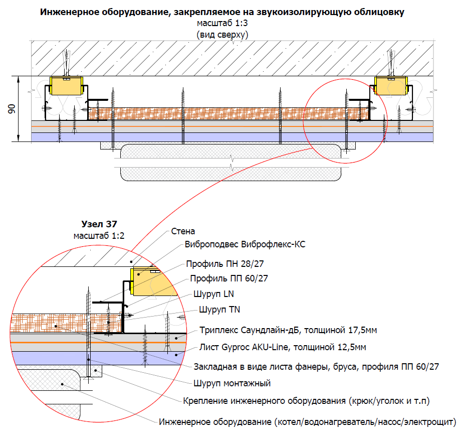

Здравствуйте, скажите пожалуйста, как решается вопрос крепления тяжелых предметов (типа кухонных шкафов с последующим их заполнением посудой и др.вещами) к стене при каркасно-обшивной звукоизоляции от acoustic group?

Добрый день,
Крепление грузов, в т.ч. стационарного навесного оборудования к каркасным облицовкам выполняется с помощью установленных в процессе монтажа специальных закладных деталей из листа фанеры или с использованием дополнительных профилей, закрепленных к вертикальным стойкам.

Есть ли какие-то чертежи данного решения для примера?

Здравствуйте, Bonjourick.
Во вложении схема устройства закладной в ЗИ облицовке.
Также прилагаю ссылку на видео. На нем хоть и не звукоизолирующая облицовка, но наглядно показано устройство закладных. (начиная с 3:05)
