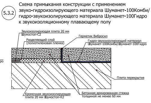

Новостройка в каркасно-монолитном доме. Площадь 36 м2, перекрытия монолит 20 см с небольшими неровностями, от перекрытия до финишного покрытия (70-80) мм, по плите перекрытия идет разводка отопления в гофрах 25 мм, перегородок нет.
Для снижения ударного и воздушного шума планирую "Шумопласт" 20 мм и армированную стяжку 50-60 мм по всей площади. На стяжку планируется ставить каркасные перегородки на 50 мм профиле согласно в Альбону Акустик Групп.
На форуме нашел рекомендации, что в ванной комнате, где предполагается наличие значительных переменных нагрузок на перекрытие, лучше использовать более тонкие рулонные материалы для дополнительной звукоизоляции (Акуфлекс Шуманет-гидро).
Непонятно как совместить/разделить две технологии, в начале поставить перегородки ванной комнаты, а затем звукоизолировать пол? Но ведь это ухудшит звукоизоляцию примыкающей к ванной комнаты. Посоветуйте как делать! Какае могут быть варианты?

Между двумя типами конструкций "плавающего" пола нужно будет выполнить деформационный шов. Принципиальная схема ниже (на схеме плиты Шумостоп и Шуманет-100Комби, в случае с Шумопластом деформационный шов выполняется аналогично).

Спасибо! Все понял.
