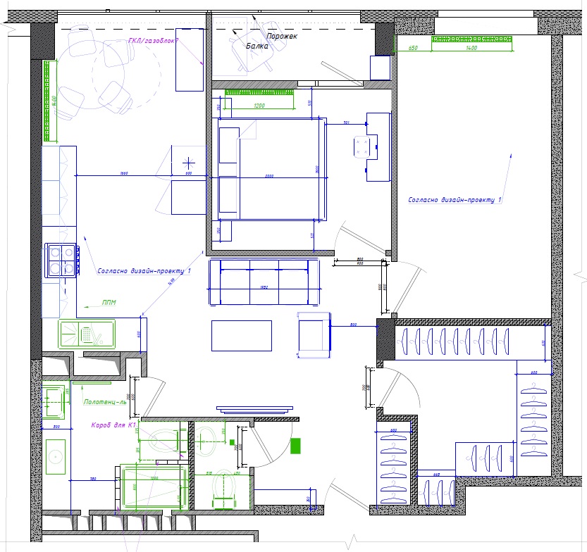

Имеется 2ух комнатная квартира суммарной площадью 69 кв/м, предназначенное для проживания семьи (Я, супурга, сын 5ти лет)
Квартира располагается в г.Краснодар, расположена возле оживленной магистрали с трамвайными путями, на 13м этаже.
Тип помещения:
- Конструктивные решения: фундаменты – сплошная железобетонная плита; конструктивная схема – монолитный железобетонный рамно-связевый каркас; наружные стены – облицовочный кирпич 120 мм, газобетонные блоки 300мм; перегородки в сан.узлах – кирпичные 65 мм М100, межквартирные –бетонные блоки 200мм, кирпичные 250 мм М100;стены между лестничной клеткой и квартирой – железобетон 200 мм с облицовкой минераловатными плитами 50 мм и штукатуркой цементно-песчаным раствором 25мм; кровля – скатная из профнастила с внутренними водостоками. Фасад комбинированный – облицовочный кирпич, штукатурка и окраска.
-Штукатурка наружных и внутренних межквартирных стен, с устройством стяжки полов;
- Окна и балконные блоки – металлопластиковые;
Необходимо добиться звукоизоляции воздушного шума "обычного приемлемого" уровня проживания.
Особое внимание хочется уделить спальной комнате(находится посреди помещения на плане)
В основном мы хотим что бы нам не мешали звуки с кухни, детской и соседей сверху(хотя я не уверен что они будут шумные)
Планировочное решение которые мы будем реализовывать

Вопрос
Помогите выбрать материал для межкомнатных перегородок в соотношении цена качества.
На данный момент я рассматриваю решение в такой последовательности в порядке приоритета:
1. Газоблок 100м + штукатурка с обеих сторон по всей квартире(все перегородки)
Понимаю что не лучшее решение с точки зрения ЗИ, но с материалом умеют работать местные строители и оно бюджетное.
Каковы показатели ЗИ газоблока в цифрах или по отношению к другим материалам?
2. Газоблок(или кирпич) для отделения лоджии от спальни и кухни,
далее система knauf W112 толщиной 100(или 125,150) для перегородок спальни. (ну или http://www.acoustic.ru/constructions/zv ... gorodok/8/ Интересное решение, но дороговато...)
стены гардеробной - газоблок
стены между ванной и гостевым туалетом - газоблок с нанесением водо-отталкивающего покрытия.
3. ПГП 100(волма или knauf) + Саундлайн-ПГП Супер,
http://www.acoustic.ru/productions/tonk ... PGP_Super/
Посоветуйте как не остаться без штанов, но при этом что бы можно было спать в спальне не слушая как разговаривают на кухне или в гостинной при включенном ТВ на обычную громкость.

Сообщение Александр Фадеев » Ср мар 15, 2017 3:52 pm
Здравствуйте, SergeyKLIM.
Для того чтобы хотя бы приблизительно количественно оценить звукоизоляцию данных решений, необходимо привести плотность рассматриваемых материалов.
Если говорить о качественной составляющей, то все перечисленные конструкции, кроме кирпича, будут иметь низкую собственную изоляцию воздушного шума, а также хорошо переизлучать структурный шум. Всё это обусловлено невысокой плотностью блоков. В качестве альтернативы предлагаю всё же рассмотреть каркасные звукоизоляционные перегородки, которые удовлетворяют требованиям СП 51.13330.2011 для индекса изоляции воздушного шума для межкомнатных перегородок в квартире (Rw≥43 дБ).
