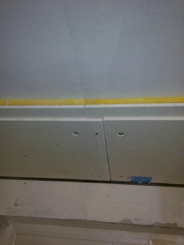

Сообщение VAN » Вт фев 21, 2017 1:18 pm
Такой зазор был изначально между внутренними листами ГВЛ (на скол не обращайте внимание - будет заделан герметиком).

Следующую панель пришлось дорабатывать - наружный гребень был укорочен на 3 мм.
Логичнее было бы НА ПРОИЗВОДСТВЕ наружный гребень делать на 1-2 мм короче, чтобы стыковались внутренние листы ГВЛ, т.к. гораздо удобней заделывать герметиком наружный шов, чем внутренний, где даже минвата не стыкуется.
Не будет ли утечки звука через внутренний зазор в панелях, если все оставить как есть? Как-то не хочется все 140 листов подгонять, заплатив за них не малые деньги.
Спасибо.

Сообщение Александр Фадеев » Ср фев 22, 2017 8:01 pm
Данный зазор, появляющийся в стыке внутренних плит ГВЛ сэндвич-панели, не является критичным с точки зрения реальной эффективности.
Во-первых, зазор перекрывается внешним листом гребня панели, а после монтажа сэндвичей - дополнительно листом «Акулайн». Во-вторых, зазоры такой ширины могут влиять на звукоизоляцию только на достаточно высоких частотах, что нивелируется звукопоглощающими свойствами волокнистого слоя панели.
Поэтому герметизация внутреннего шва не имеет практического смысла. При этом внешний стык панелей обрабатывать герметиком обязательно.
P.S. Судя по фото, монтаж выполняется на хорошем уровне. На эффективность в бОльшей степени влияет правильность прижима конусной шайбой панели к изолируемой поверхности. Обратите внимание на этот фактор.

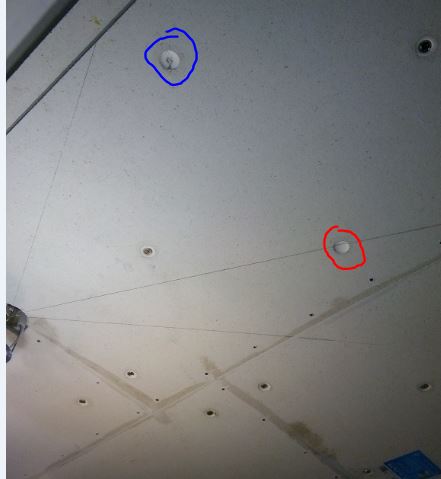

Подскажите, как быть, если места крепления попадают на арматуру или электорпроводку (в домах П 44т электропроводка проходит в плитах перекрытия). В моем случае на одной панели 2 крепления попали на проводку и арматуру. При креплении на потолок какое допустимое минимальное количество креплений на 1 панель из 8 возможных.
Спасибо.

Сообщение Александр Фадеев » Пн фев 27, 2017 11:35 am
При креплении системы ЗИПС к потолку рекомендуется использовать все виброизоляционные узлы. Касательно Ваших вопросов:
1. Обход арматуры обычно реализуется монтажом дюбеля или анкера под углом (мимо армирующего прута).
2. Если электропроводка идёт в защитном гофрошланге, то поступают следующим образом.
Выполняется отверстие в виброузле. Буром упираются вверх (без вращения сверла!). Далее возможно два варианта:
а) Бур проскакивает между гофрошлангами. В этом случае для исключения нарушения целостности гофрошлангов они расталкиваются в стороны, выполняется отверстие под дюбель или анкер.
б) Бур упирается в гофрошланг. В этом случае отверстие сверлится под углом аналогично п. а. Или гофрошланг отодвигается для сверления вертикального отверстия, обычно это удаётся сделать.
Re: звукоизоляция в панельном доме сери П 44Т
Сообщение VAN » Пн фев 27, 2017 2:10 pm
Проводка проходит не по плитам в гофре, а внутри плит по технологическим отверстиям на глубине 3-5 см.; все три провода идут раздельно без внешней оболочки - их очень легко повредить, если попытаться раздвинуть буром и продолжать сверлить. Возможно ли в ЗИПС панели просверлить дополнительные отверстия для крепления, чтобы обойти проводку?
