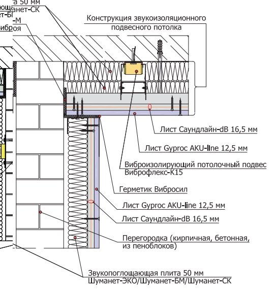

Собираюсь сделать в спальне полную шумоизоляцию потолка и всех стен с применением каркасной звукоизоляционной облицовки на виброизолирующих подвесах ВИБРОФЛЕКС-К15 на потолке и ВИБРОФЛЕКС-КС на стенах, по схеме 3.5.2 альбома инженерных решений. Полы в спальне не «плавающие», залита обычная стяжка, но под линолеумом проложена подкладка Акуфлекс.
У меня возникло два вопроса по монтажу:

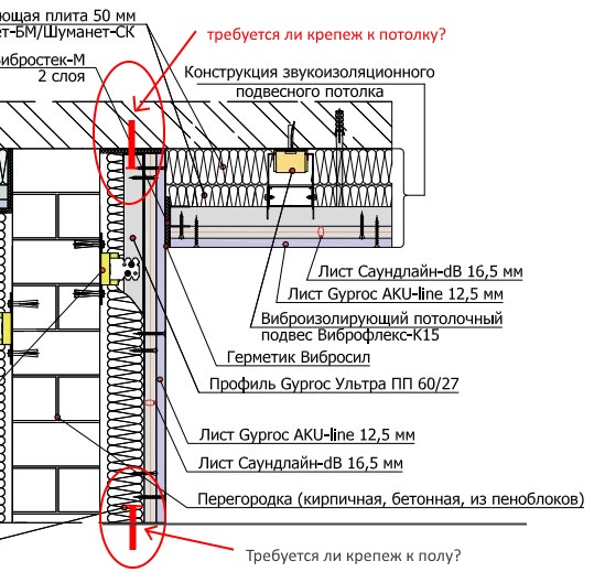

1. Требуется ли на стеновой каркасной конструкции крепить направляющие профили к потолку, полу и стенам дюбелями? Или вся конструкция будет держаться только за счет виброподвесов ВИБРОФЛЕКС-КС?
2. Как правильно монтируется каркасная конструкция – сначала делаются стены, потом к ним примыкается потолок (как на первом рисунке), или сначала делается потолок, потом к нему примыкаются стены (как на втором рисунке)?

Традиционный порядок выполнения конструкций для снижения влияния косвенного прохождения шума: пол-потолок-стены. Соответственно, в вашем случае также лучше начать с потолка.
Облицовка на виброизолирующих подвесах может не закрепляться к полу и потолку и держаться только на подвесах. Это также снижает косвенную передачу шума. При необходимости по месту закрепление направляющих профилей возможно. При креплении к звукоизоляционному потолку никаких потерь звукоизоляционных характеристик не будет.

Т.е. получается, что я сначала монтирую потолок на всю ширину комнаты, после этого собираю каркасы стен, подпирая ими потолок. При этом, все эти конструкции крепятся к поверхностям только при помощи виброподвесов, больше никакого крепежа не использую. Понял, спасибо!

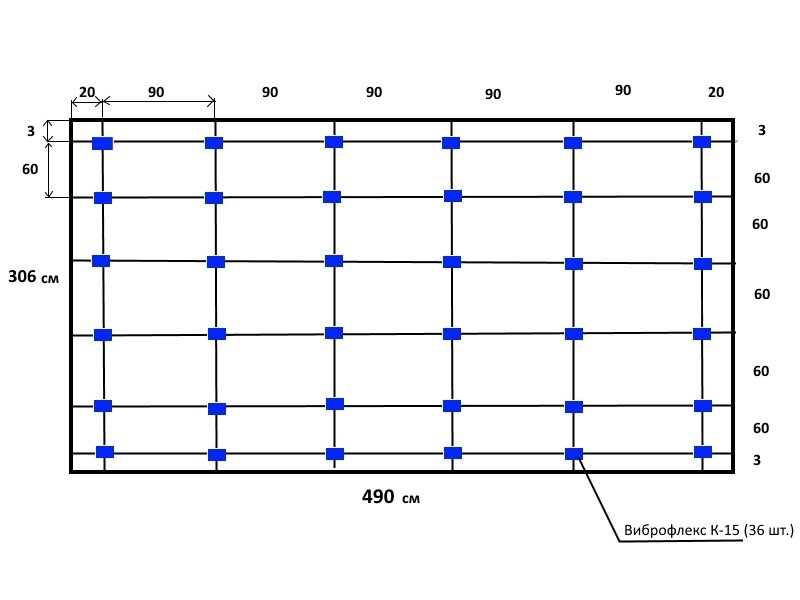

И ещё вопрос вдогонку: правильно ли я рассчитал количество виброподвесов на 130 мм конструкцию? На потолок размером 490 х 306 см у меня получилось 36 штук Виброфлекс-К15, схематично изобразил:
Вроде всё рассчитывал правильно: от краёв отступ по 15 см, между главными профилями шаг 60 см, в продольном направлении 90 см. Но сейчас увидел, что в характеристиках написано "Грузоподъёмность одного подвеса составляет 15 кг". Т.е. 36 подвесов рассчитаны на 540 кг, а у меня почти 600 получается. Выдержат ли 36 подвесов вес 600 кг?

В вашем случае я бы порекомендовал добавить еще один главный профиль и, соответственно, увеличить количество виброподвесов до 42. А в принципе, 36 подвесов, конечно, выдержат нагрузку в 600 кг, как и профили. Только виброизоляционный материал подвесов будет несколько перегружен, что может уменьшить срок их работы.
