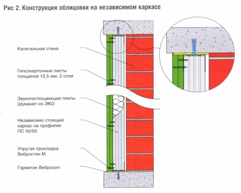

Здравствуйте!Изучив рисунок возникли вопросы.
1)На какое расстояние нужно отступить от стены для монтажа каркаса?
2)Так и не понял где надо использовать герметик?
3)И если правильно понял лента вибростек-М используется в два слоя и закладывается не только под направляющую на полу,но и на потолке?

Здравствуйте, Виталий123.
Ответы на Ваши вопросы есть в видеоинструкции по монтажу.
Расстояние между изолируемой стеной и каркасом облицовки должно быть таким, чтобы исключить касание. В теории это может быть 1 мм, на практике зазор составляет около 10 мм.
