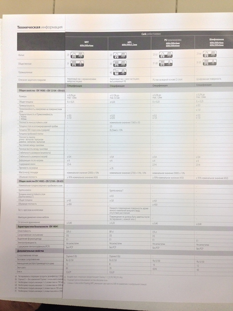

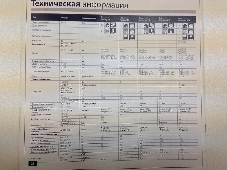

Ситуация такая у соседей сверху вся квартира в плитке керамической - полы, стены, плинтуса. Жить под ними ужас, каркасная облицовка ненесущих стен и прибитый слой акустик баттс грибами к потолку с акустическим полотном clipso под ним от ударного шума не спасает.
Воздушный шум слышен тише.
Собираюсь судиться, как вариант досудебного мирного урегулирования рассматриваю такой вариант - выдолбить керамическую плитку, наливным полом выровнять стяжку и дальше или подложка+замковая пробка или клеевая пробка.
Почему не рассматриваю варианты ковров или пол поверх плитки т.к слив туалета, хлопки дверей - всё будет опять передавать звук по плитке.
Может тут есть специалисты которые могут по приведённым таблицам сказать какое именно пробковое покрытие даст ту самую изоляцию от воздушного шума.
Про правильные шумоизолирующие конструкции я в курсе, в данный момент думаю над тем что реально сделать без полного разгрома и кап.ремонта. Теоретически, если пробковый пол будет плавать на упругой подложке без касания стен с чего тогда взяться ударному шуму. Поэтому вопрос к тем кто может расшифровать таблицы...

какое из пробковых покрытий (судя по таблицам) даст изоляцию от ударного шума и какую выбрать подложку

Добрый день. Смотрите индекс IIC, чем он выше, тем лучше изоляция ударного шума.

большое спасибо, тогда надо выбирать замковые пробковые полы Floating WRT или Floating HPS.
Я прав, что если таким образом договориться переделать полы соседей (выдолбить плитку, подлить наливных полов, подложку пробковую и замковый пробковый пол), то удастся изолироваться от ударного шума сверху?

Здравствуйте. Удастся снизить прохождение ударного шума по отношению с ситуацией с керамической плиткой.

есть ли смысл тратить 200тыс на вариант замковых пробковых полов соседям или лучше рассмотреть вариант
сдолбить плитку, старую стяжку, уложить шумонет 100гидро и залить стяжку 60мм?

Вариант с устройством звукоизоляции под стяжкой более эффективен
