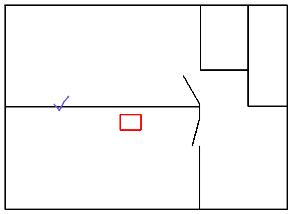

Живу в квартире, дом 2010 года. Новый, но сделан безобразно.
В квартире сверху живёт глуховатая старушка, которая очень громко слушает телевизор. Во вложении есть схематичный план кваритры. Красным отмечено местоположение телевизора в квартире сверху. Стена, которая помечена синей галочкой, очень тонкая. Буквально 7 см.
Необходимо избавиться от шума телевизора в комнате, которая находится под ним. Площадь комнаты ~20м^2. Слышны в основном средние и высокие частоты.
К сожалению, бюджет сильно ограничен и поэтому я тщательно выбираю подходящее средство :)
Если необходимы какие-либо дополнительные данные, я с удовольствием предоставлю.
Прошу ваших советов и рекомендаций. Спасибо.

Бетонное перекрытие толщиной около 200 мм обладает неплохой изоляцией воздушного шума в области средних и высоких частот. Поэтому стоит изучить перекрытие на предмет возможных дефектов - отверстий, щелей, особенно в районе вертикальных труб отопления. Шум может проникать оттуда.
Если дефекты отсутствуют, то это означает, что уровень шума очень высокий, и необходимо монтировать звукоизоляционную конструкцию. Предлагаю рассмотреть два варианта:
1. Каркасный звукоизоляционный потолок на подвесах Виброфлекс-Коннект ПП (115 мм)
2. ЗИПС-Модуль. Звукоизоляционная бескаркасная облицовка (83 мм)
Звук имеет свойство распространяться структурно, особенно по лёгким конструкциям. После монтажа потолка рекомендуется изоляция внутренних стен комнаты, в первую очередь - лёгкой перегородки. Для этого подходит ЗИПС-Вектор. Звукоизоляционная бескаркасная облицовка (53 мм) или Звукоизоляционная каркасная облицовка (90 мм).
Решить вопрос о необходимости изоляции стен логично после монтажа потолочной конструкции.

1) Я забыл упомянуть, что шум от телевизор слышен по всей квартире примерно одинаково. Если сделать звукоизоляцию большой комнаты, не будет ли такого, что шум из корридора будет слышен в комнате? Поправьте меня, если я плохо понимаю суть. Звук распространяется непосредственно вниз и рассеивается по квартире или проходит сквозь межэтажное перекрытие равномерно по всей площади?

1. Изоляция большой комнаты приведёт к снижению уровня шума в комнате при закрытой двери. С открытой дверью шум частично будет проникать через не изолированные участки перекрытия - кухню, коридор.
