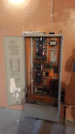

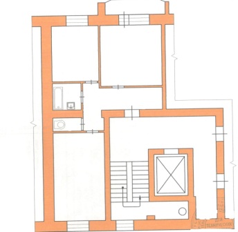

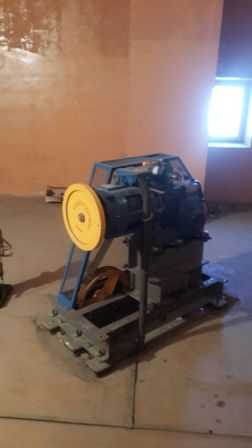

Сообщение blg_mas87 » Пн фев 01, 2016 3:00 pm
Здравствуйте! Подскажите, пожалуйста как быть??? Слышно лифт в квартире.
Ситуация следующая. Квартира находится на 9-м этаже, этаж последний. Над квартирой находится технический этаж. Стенка выходит на площадку перед лифтом. Эта же боковая стенка на техническом этаже соприкасается с машинным отделением лифта. В квартире слышен шум работы лифта, щелчки (магнитные пускатели) при подъеме-спуске лифта, причем слышно очень хорошо. Слышно во всех комнатах.
Поможет ли звукоизоляция машинного отделения? Или лучше виброизолировать инженерные конструкции? (Чем?)
Выложил план 9-го этажа и фотографии лебедки и релейного шкафа
Заранее благодарен.
