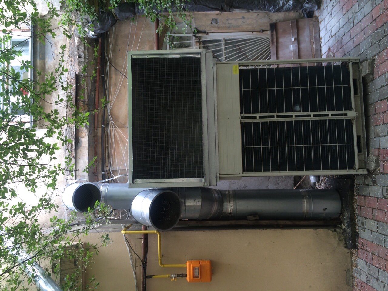

Доброго дня. В нашем небольшом дворе бар установил свой наружный блок от кондиционера. Шум от него сумасшедший. Вышли на хозяина помещения, он готов делать все возможное чтобы уменьшить звук. Кондиционер некуда убирать. На крышу не поднять. На кондиционер установили козырек, завернув поток воздуха параллельно земле. Вентиляцию обещали поднять на уровень крыши. Что посоветуете?

Уточните, пожалуйста, где именно мешает шум: в квартирах или непосредственно на улице, во дворе? Если в квартире, то как ее окна расположены относительно кондиционера? А также, если есть возможность, пришлите, пожалуйста, еще фотографию кондиционера, вид сбоку, интересует, как он установлен относительно стены здания.
