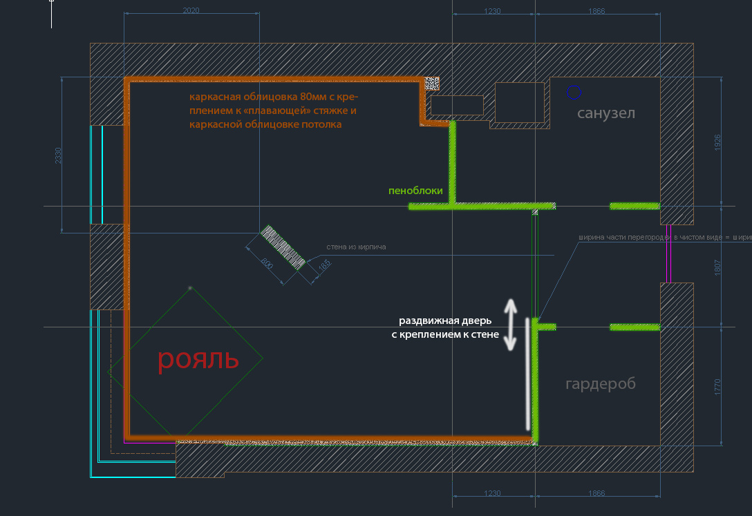

Возник вопрос как лучше сделать звукоизоляцию квартиры. В квартире будет жить музыкант и необходимо сделать так,
чтобы он игрой на рояле не беспокоил соседей.
Во вложении планировка помещения.
Во всей квартире, кроме зоны санузла, планирую сделать пол на плавающей стяжке. На эту стяжку поставить каркасную
облицовку стен, граничащих с соседними квартирами и фасадом здания. Наверху эта облицовка будет крепиться к каркасной облицовке потолка.
Облицовка потолка делается везде кроме санузла, где будет натяжной потолок. Все стены в квартире будут делаться из пеноблоков (вариант сделать
стены на каркасе не подходит, так как к ним будут крепиться тяжелые предметы). В центре квартиры небольшая декоративная стена, сделанная из кирпича.
Вопросы:
1. Нужно ли делать еще и дополнительную облицовку стен из пеноблоков в зоне рояля. Если можно как-то поставить стены из пеноблоков, чтобы они не передавали
звук к соседям, то как их нужно крепить к полу потолку и несущим стенам?
2. Если стены из пеноблоков нужно облицовывать, то будет ли правильным использовать самый тонкий бескаркасный вариант 50мм если несущие стены облицовываются
на 50мм каркасе (толщина 80 мм) или нужно использовать одинаковые решения, чтобы не снизилась эффективность? Тот же вопрос по фасадной стене. Если по стенам идет облицовка на каркасе
50мм, фасадную стену тоже имеет смысл заделать таким же образом?
3. Как поставить декоративную стену из кирпича в центре квартиры, чтобы она не передавала звук к соседям (облицовывать ее нельзя так как это декоративный элемент)?
Заранее благодарю за помощь!

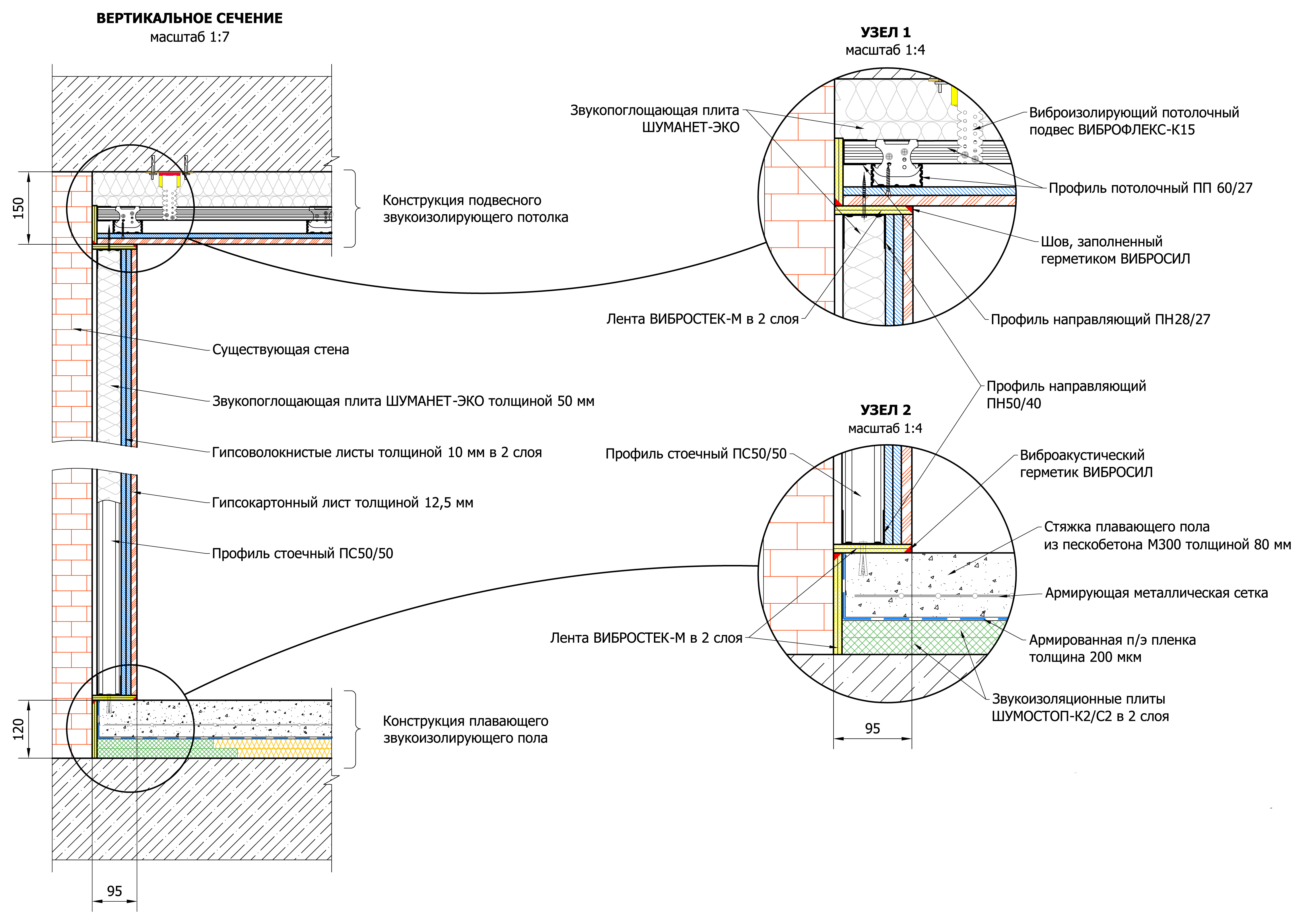

Сразу хотел бы вложить схему звукоизоляции помещения по принципу "комната в комнате". На схеме представлены все наши материалы и решения.

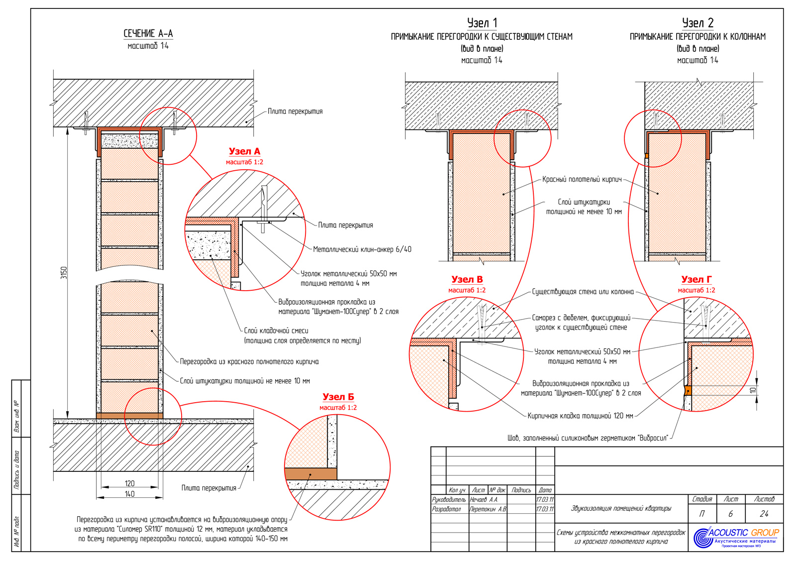

1. Варианта 2: либо выполнить дополнительную облицовку блочной стены, что утолщит конструкцию на 53-100 мм (панельная система ЗИПС-Вектор или каркасная облицовка), либо установить перегородку из блоков на виброизолирующий материал, но при этом необходимо развязать перегородку с боковыми стенами и потолком. Схема виброизоляции перегородки также прикладывается к ответу.
2. Ну конечно толстая каркасная облицовка сработает эффективнее, чем более тонкое решение ЗИПС-Вектор. Кстати, в фасадной стене имеется окно, которое также желательно виброизолировать от ограждающих конструкций, или установить второй контур остекления в звукоизоляционную облицовку фасадной стены.
3. Установка аналогична пункту 1 (см. схему виброизоляции перегородки).
Виброизоляция перегородки (кирпичной или из блоков)
