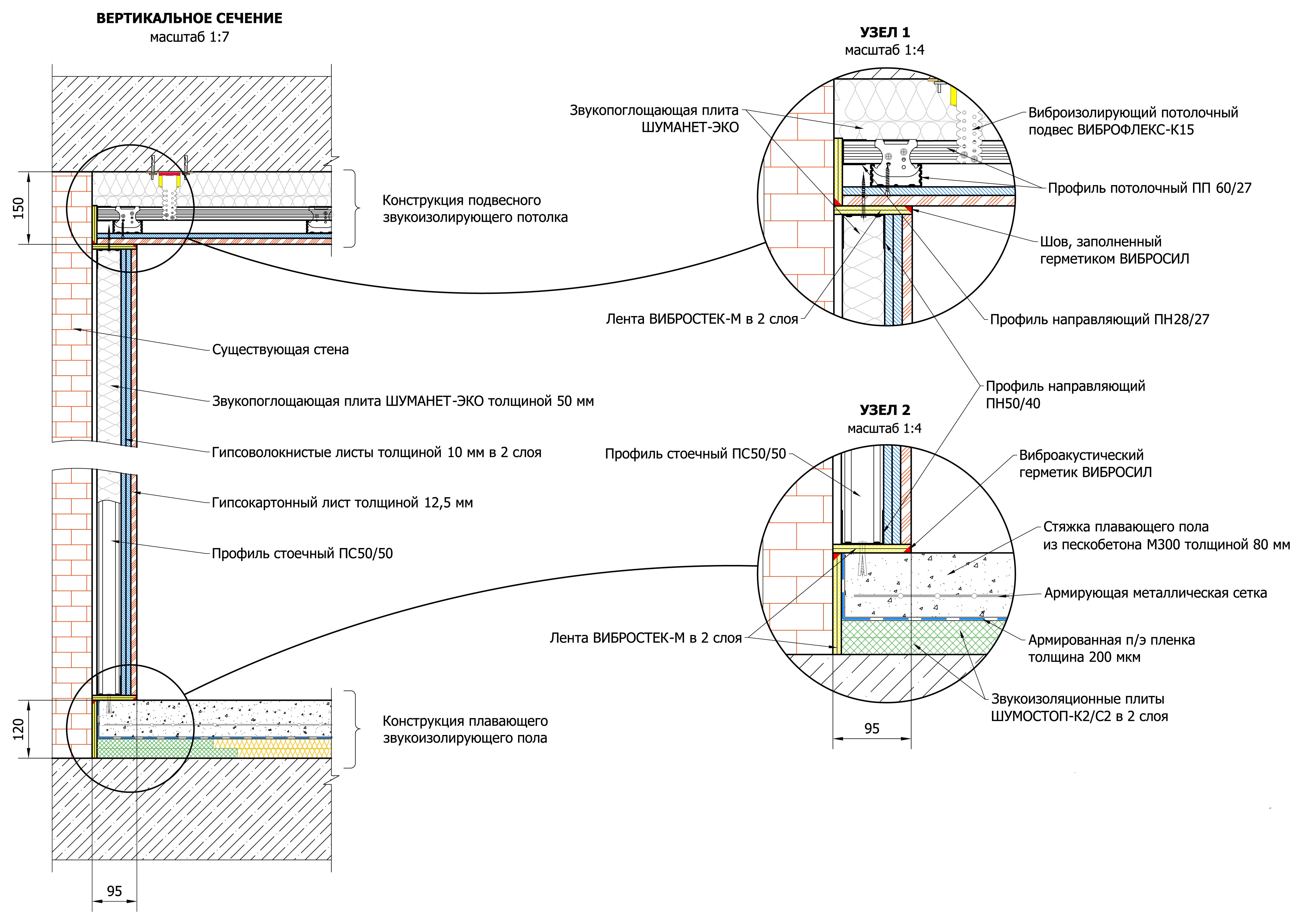

При полной звукоизоляции комнаты, как правило, используется следующая схема:
1. На полу устраивается плавающая стяжка по слою звукоизоляционных плит ШУМОСТОП-К2/С2, толщина стяжки при этом 70-80 мм, стяжка выполняется из пескобетона марки М300 с обязательным армированием стяжки металлической сеткой. К стенам стяжка примыкает через двойной слой прокладки ВИБРОСТЕК. После устройства стяжки излишки прокладки обрезаются, образованный шов заполняется герметиком ВИБРОСИЛ.
2. На потолке применяется каркасная подвесная конструкция на виброподвесах ВИБРОФЛЕКС-К15. Каркас монтируется из профилей ПП60/27 и ПН28/27 в 2 уровня, внутреннее пространство каркаса закладывается звукопоглощающими плитами ШУМАНЕТ-ЭКО в 2 слоя. Далее по каркасу выполняется облицовка двойным слоем гипсовых листов: гипсоволокнистым листом толщиной 10 мм и гипсокартонным листом толщиной 12,5 мм. К стенам конструкция звукоизоляционного потолка примыкает через двойной слой прокладки ВИБРОСТЕК. После устройства стяжки излишки прокладки обрезаются, образованный шов заполняется герметиком ВИБРОСИЛ.
3. Стены по периметру помещения зашиваются звукоизоляционными облицовками на независимом каркасе. Каркас выполняется из профилей ПС50/50 и ПН50/40, крепится только к полу и потолку, между стеной и каркасом должен быть зазор не менее 10 мм. Далее в каркас закладываются звукопоглощающие плиты ШУМАНЕТ-ЭКО, по каркасу выполняется обшивка двойным слоем гипсоволокнистых листов по 10 мм и финишным слоем гипсокартона толщиной 12,5 мм. Аналогично конструкции потолка, по периметру примыкания облицовок к смежным поверхностям применяется прокладка ВИБРОСТЕК в 2 слоя, далее шов обрабатывается герметиком ВИБРОСИЛ.
Ниже приведена схема звукоизоляции помещения с описанными выше конструкциями:

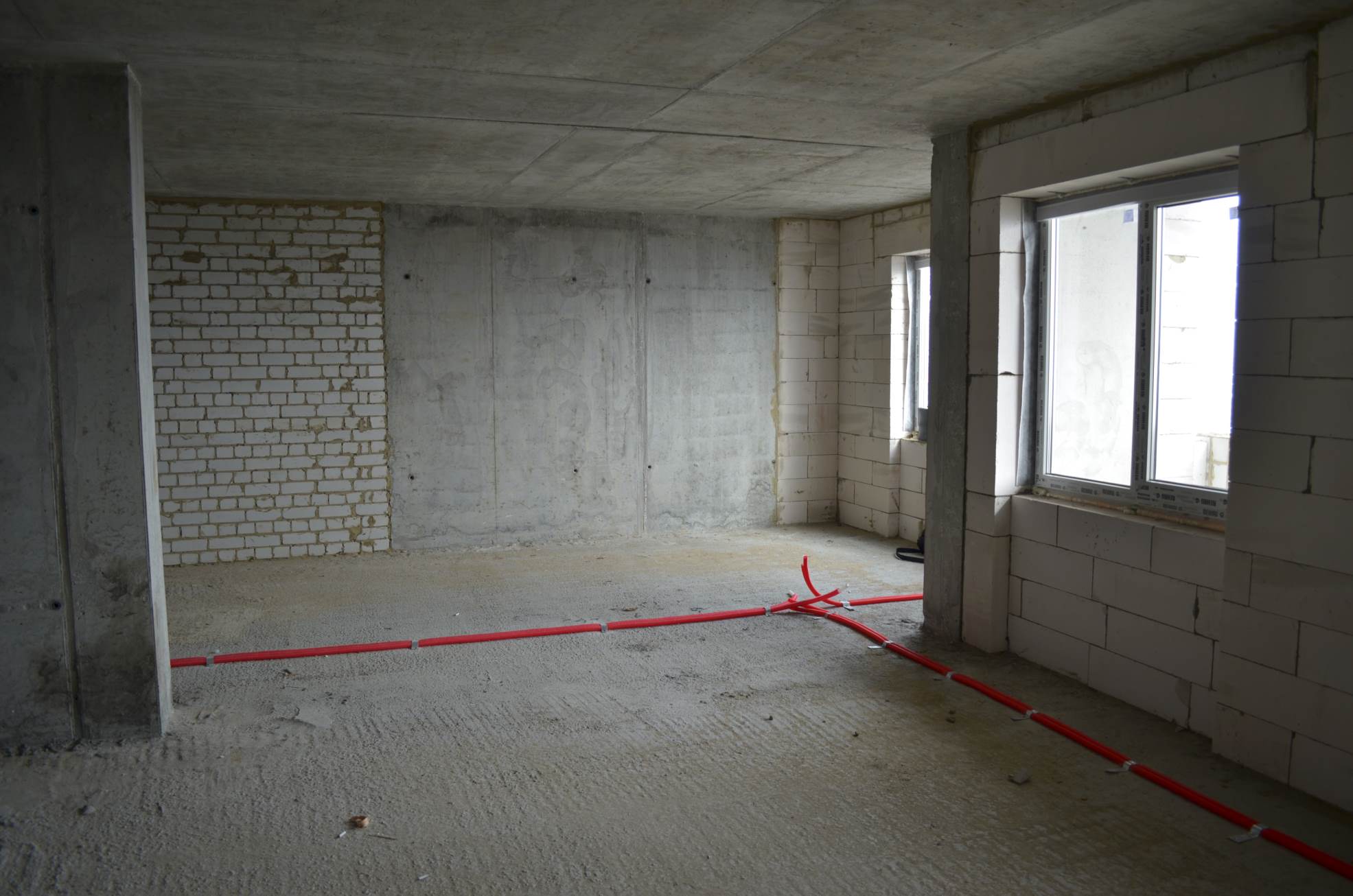

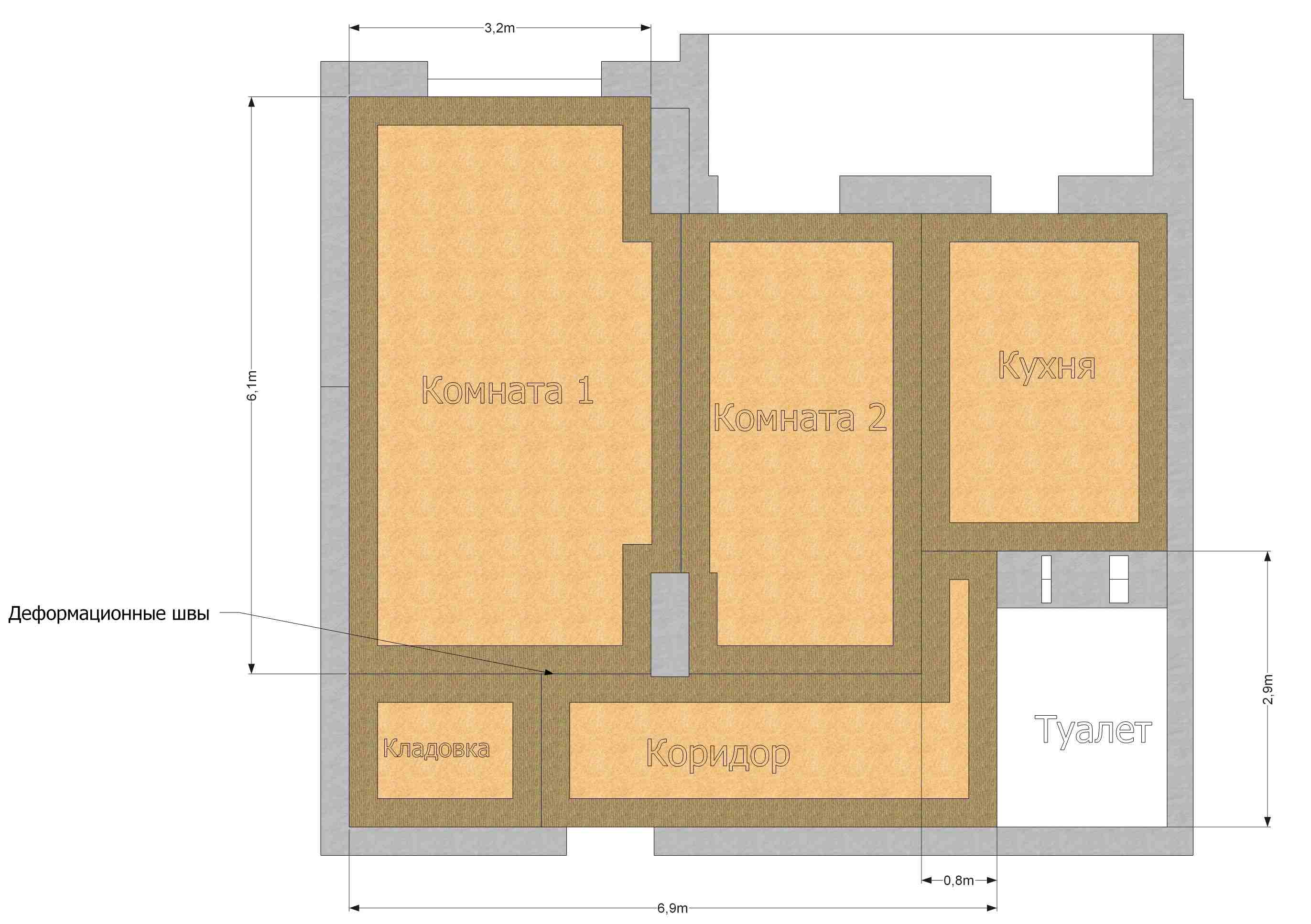

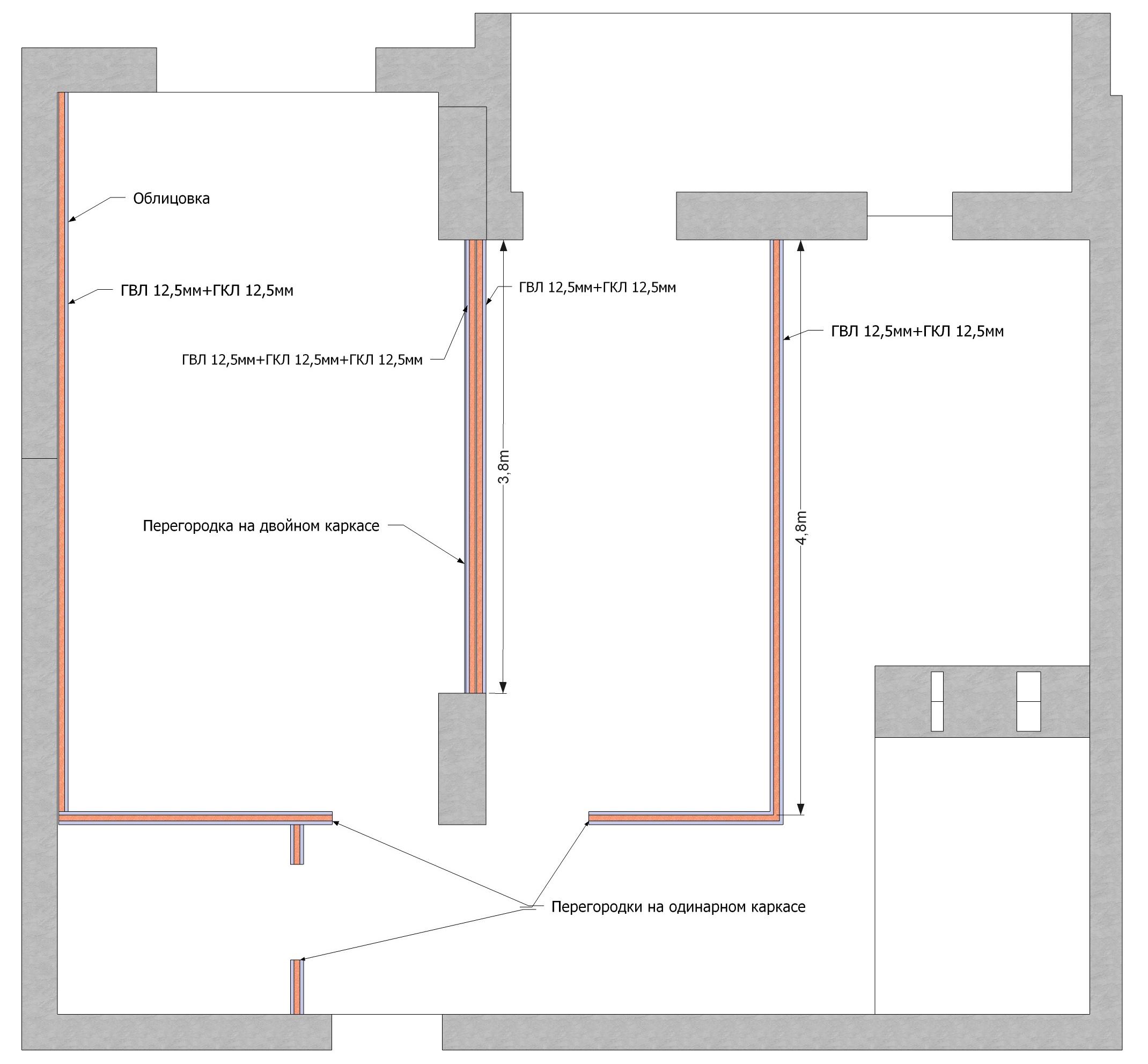

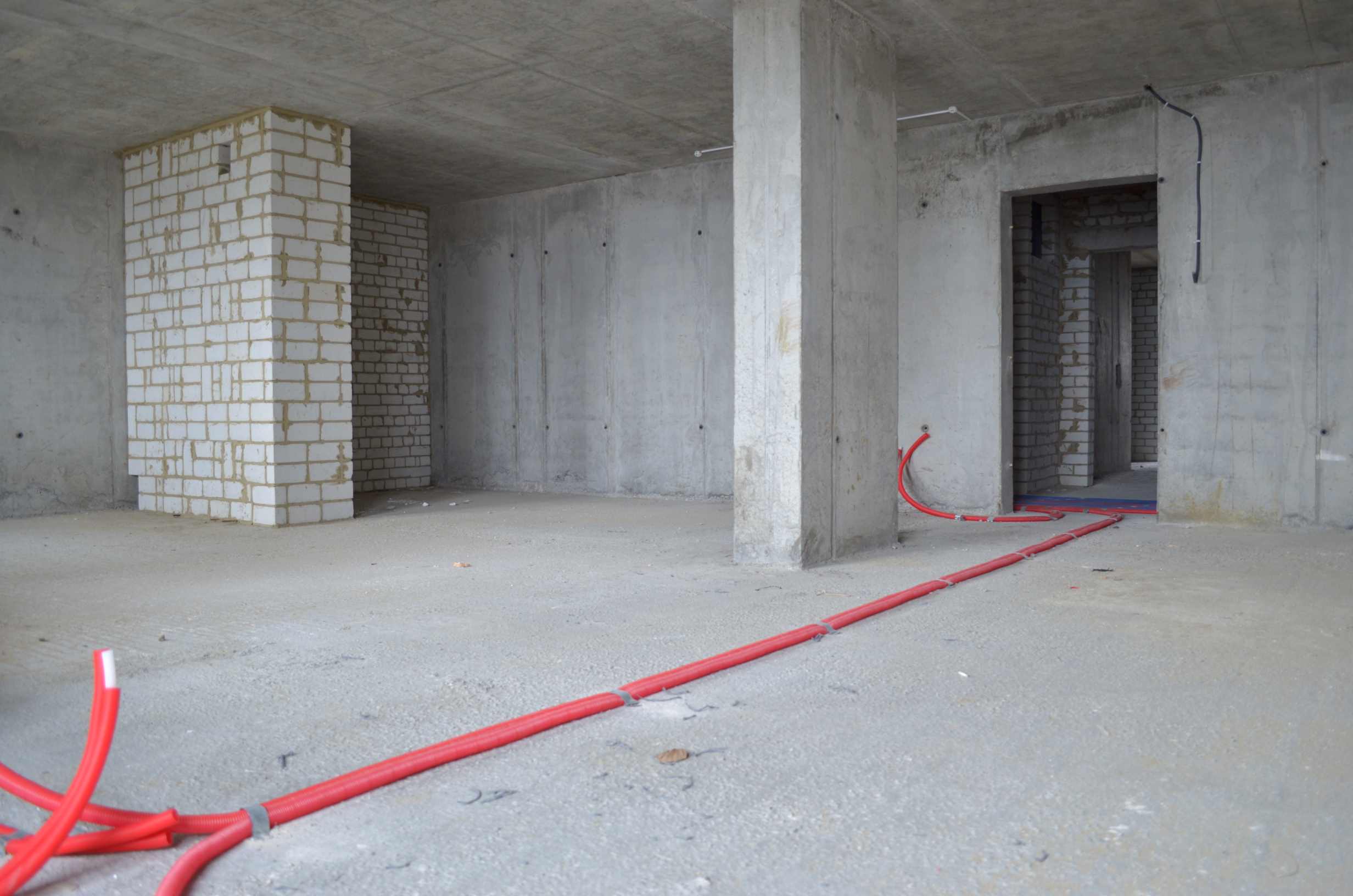

Квартира 60 м2 в монолитном доме. Сделал раскладку плит шумостоп. Прошу просмотреть, все ли я сделал правильно?

Сообщение Андрей Нечаев » Ср май 20, 2015 8:17 pm
Добрый вечер. Насчет раскладки плит Шумостоп вроде все нормально, а вот по облицовкам вопрос, почему не облицовываете несущие пилоны? Кроме того, если предусматривается комплексная звукоизоляция комнат, то примите к сведению, что фасадные стены обычно структурный шум тоже хорошо излучают.

Сообщение Palich » Чт май 21, 2015 8:20 am
Андрей Нечаев писал(а):Добрый вечер. Насчет раскладки плит Шумостоп вроде все нормально, а вот по облицовкам вопрос, почему не облицовываете несущие пилоны? Кроме того, если предусматривается комплексная звукоизоляция комнат, то примите к сведению, что фасадные стены обычно структурный шум тоже хорошо излучают.
А что с ними делать? если их облицовывать, то образуется точка росы.

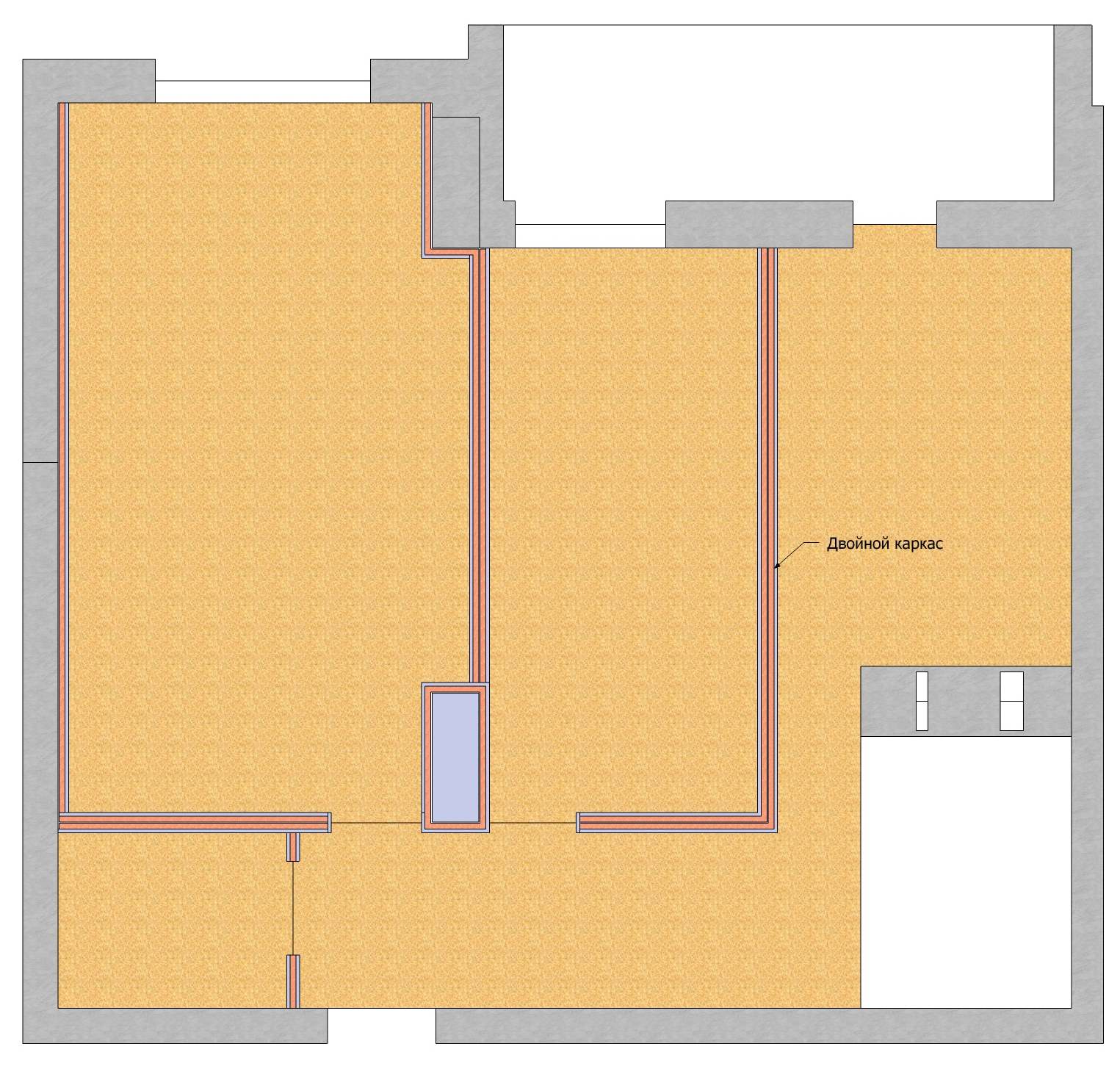

Я думал про пилоны, но в связи с ограниченным бюджетом, я исключил звукоизоляцию пилонов и потолка. В квартире планирую перегородки на одинарном каркасе, облицовку стены между мной и соседом и плавающую стяжку во всей квартире, кроме туалета.
Общая планировка
Схема изоляции полная

Сообщение Андрей Нечаев » Чт май 21, 2015 10:09 am
Добрый день. Ну если решили потолок не изолировать, тогда действительно нет смысла звукоизолировать фасадную стену и пилоны. А перегородки межкомнатные нарисованы двухкаркасные.

Сообщение Palich » Чт май 21, 2015 10:53 am
Андрей Нечаев писал(а):Добрый день. Ну если решили потолок не изолировать, тогда действительно нет смысла звукоизолировать фасадную стену и пилоны. А перегородки межкомнатные нарисованы двухкаркасные.
Изначально хотел двойные, но из-за цен, внес коррективы.
Андрей, мой "бюджетный" вариант звукоизоляции квартиры с шумостопом в 2 слоя и перегородками на одинарном каркасе, между комнатами двойным каркасом имеет право на жизнь? Будет ли "эффект" от этих мероприятий? (при условии соблюдения технологий)???
Андрей, есть ли смысл в двойном каркасе между комнатами? В комнате 1 будет работать негромко телевизор, а в комнате 2 будет детская. И есть ли смысл добавить в перегородку со стороны комнаты 1 3 слой ГКЛ 12,5мм?

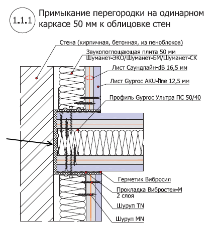

и самое непонятное по перегородкам: межкомнатные перегородки, а потом облицовка? В альбоме нарисован узел, в котором перегородка к стене не крепится, а держится на облицовке... Профиль стоечный не надо к стене прикручивать?
