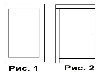

Сообщение Maximilian » Ср апр 10, 2013 10:05 pm
В одной из тем на этом форуме вычитал, что делая конструкцию "комната в комнате", предпочтительнее внутреннее пространство за облицовкой оставлять неразрывным по всему периметру комнаты. Т.е. так как изображено на рис. 1. В чем преимущество именно такого решения, с точки зрения звукоизоляции? Меньше соприкосновений с изолируемой поверхностью? Или что-то еще?

Сообщение Александр Фадеев » Чт апр 11, 2013 8:24 am
Именно отсутствие касаний звукоизоляционных конструкций существующих стен - преимущество варианта 1. Для звукоизоляции отсутствие касания предпочтительнее касания через самый эффективный виброизолятор.
